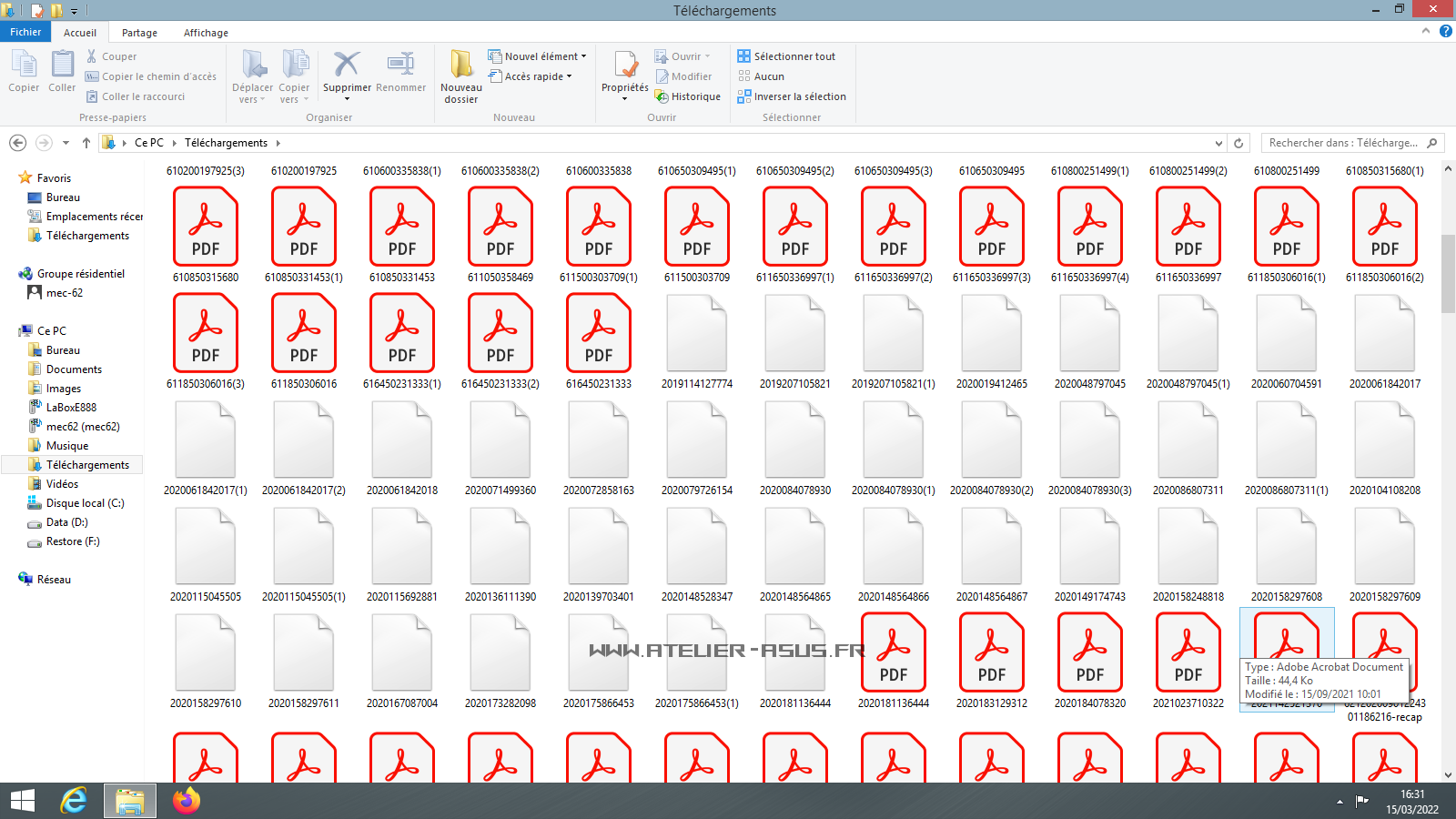

je viens de découvrir des icônes blancs aussi dans les dossiers de téléchargement.

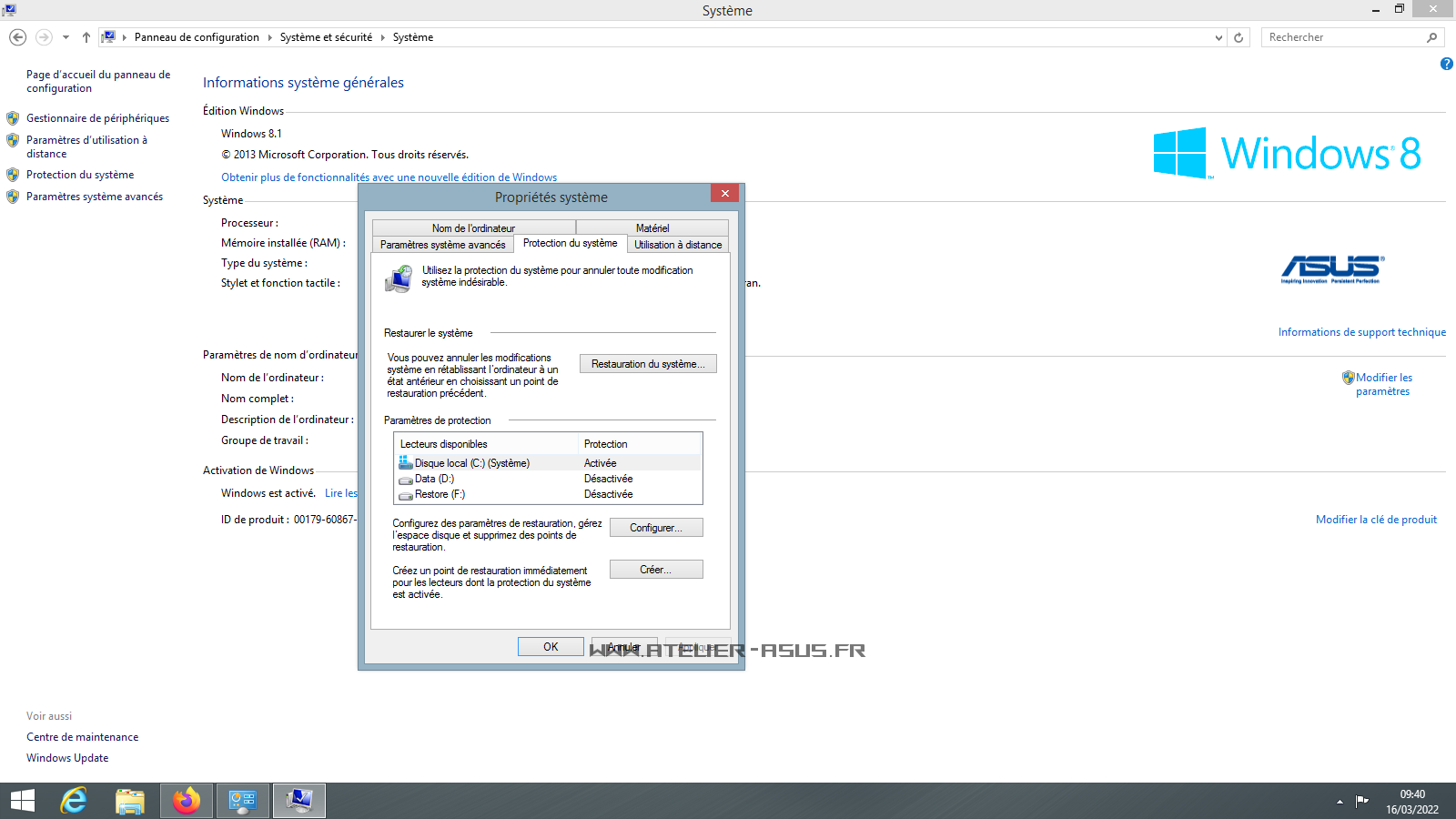

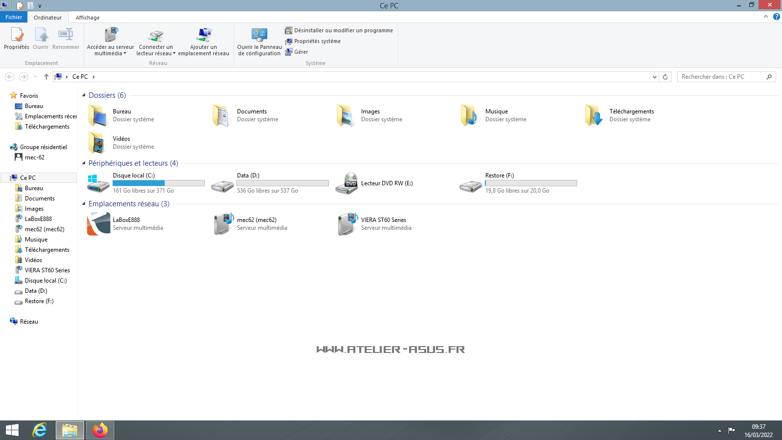

salut Nicolas Nicolas , je reviens après avoir utiliser windows repair. ce matin 1er démarrage à froid, les icônes s'affichent correctement, j'essayerai de redémarrer quand le pc sera chaud pour voir.
autre chose, j'aimerai savoir si c'est normal ?
il y a disque le C, D et F
c'est surtout le F restore, il y était pas avant je pense.
Ceci n'est pas très gênant, certainement le logiciel Windows Repair qui l'a fait apparaitre.
Cette partition vous sert à restaurer Windows en valeurs usine (donc Windows 8)
C'est un espace que vous pouvez récupérer si vous n'avez pas besoin de cette partition, en la supprimant et en créant un volume a partir du gestionnaire de disques Windows.
la partition F n'y était pas avant windows repair, c'est moi qu'il ait rajouter sans faire exprès.

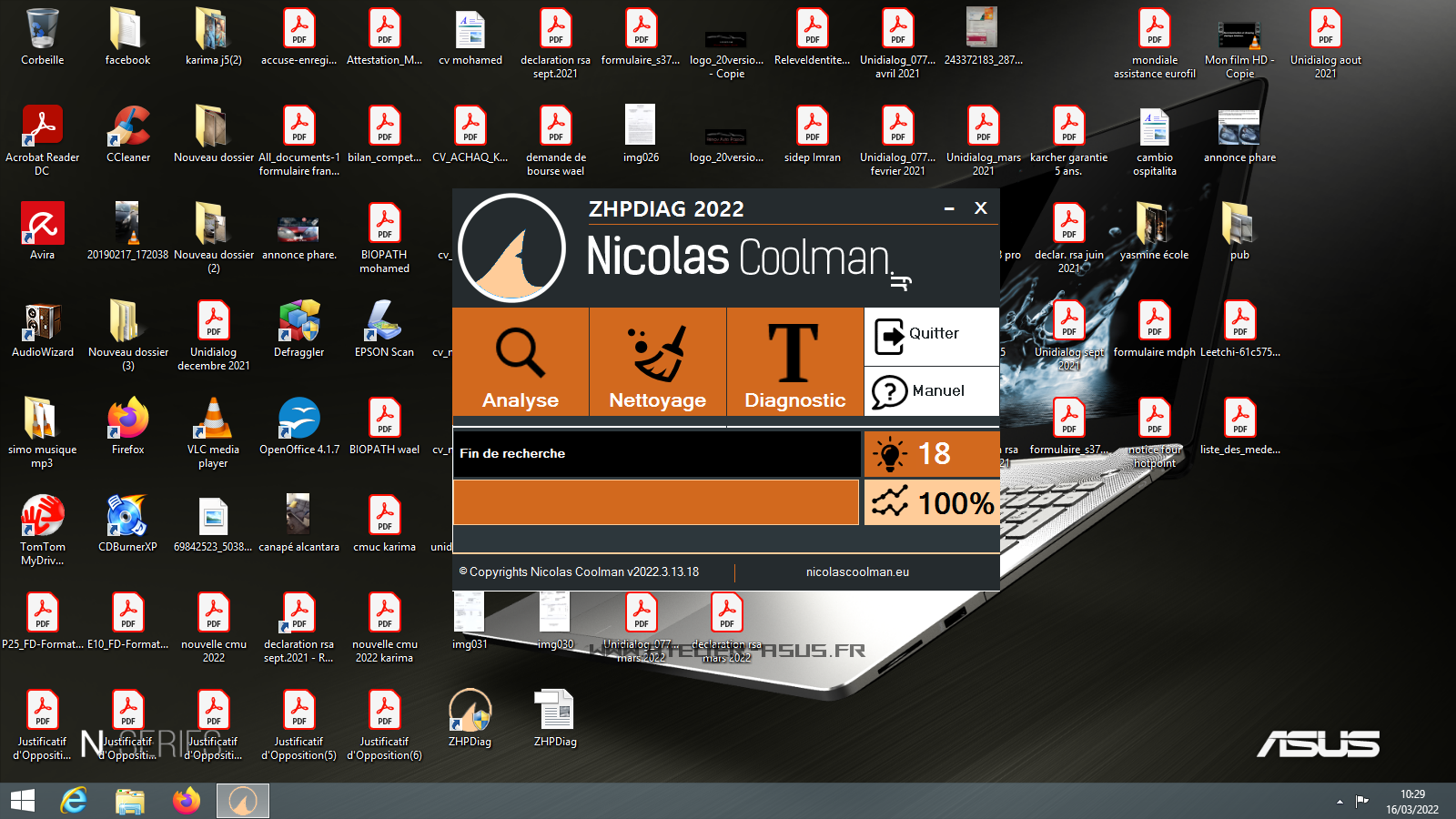

j'ai utilisé zhpdiag, je pense qu'il y a 18 défauts, je ne suis pas sûr.
vous pouvez me dire ce que vous en pensez, voilà le rapport:
Cliquez sur nettoyage pour supprimer les erreurs detectées

Cliquez sur nettoyage pour supprimer les erreurs détectées

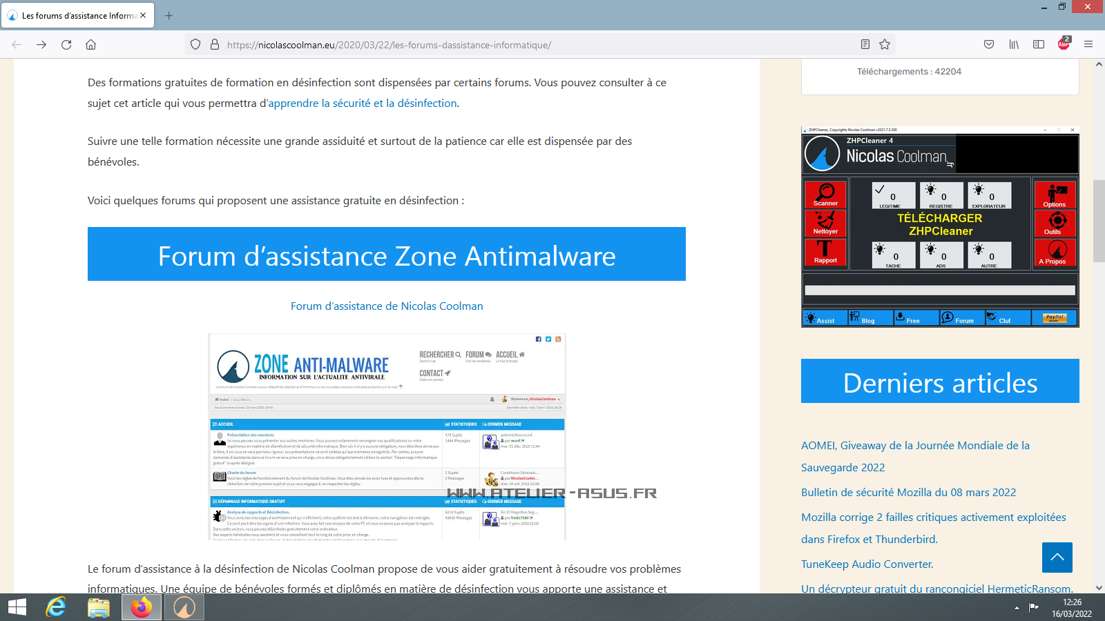

merci. en cliquant sur nettoyer, l'appli me renvoi vers sur le site du créateur zhpdiag, je pense qu'une désinfection s'impose, mon pc est peut être infecté d’où la lenteur.
Pour nettoyer, utilisez l'application ZHPCleaner du même éditeur.

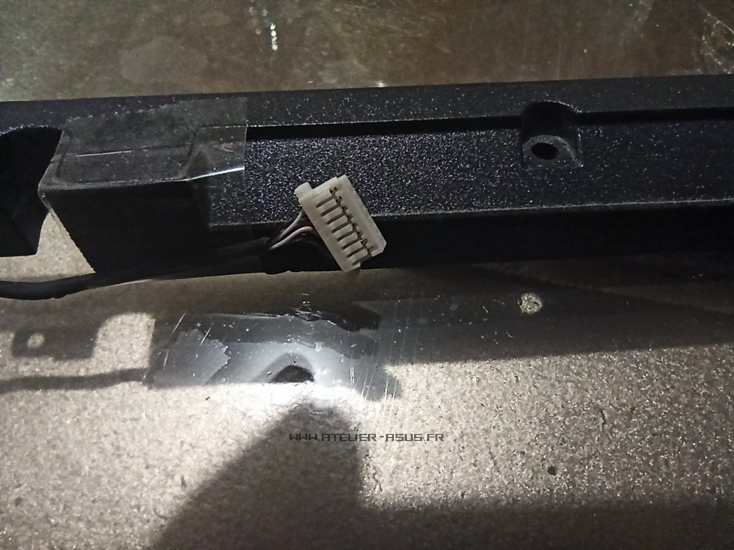

Par contre, j'ai acheté d'occasion une batterie presque neuve et haut parleur interne, je dois les monter.
Pas de précaution pour le montage ?
Le haut parleur a une fiche, comment le retirer, à tirer vers soi ?
Déconnectez tout source d'energie : secteur et batterie.
Faites nous une photo de cette fiche.

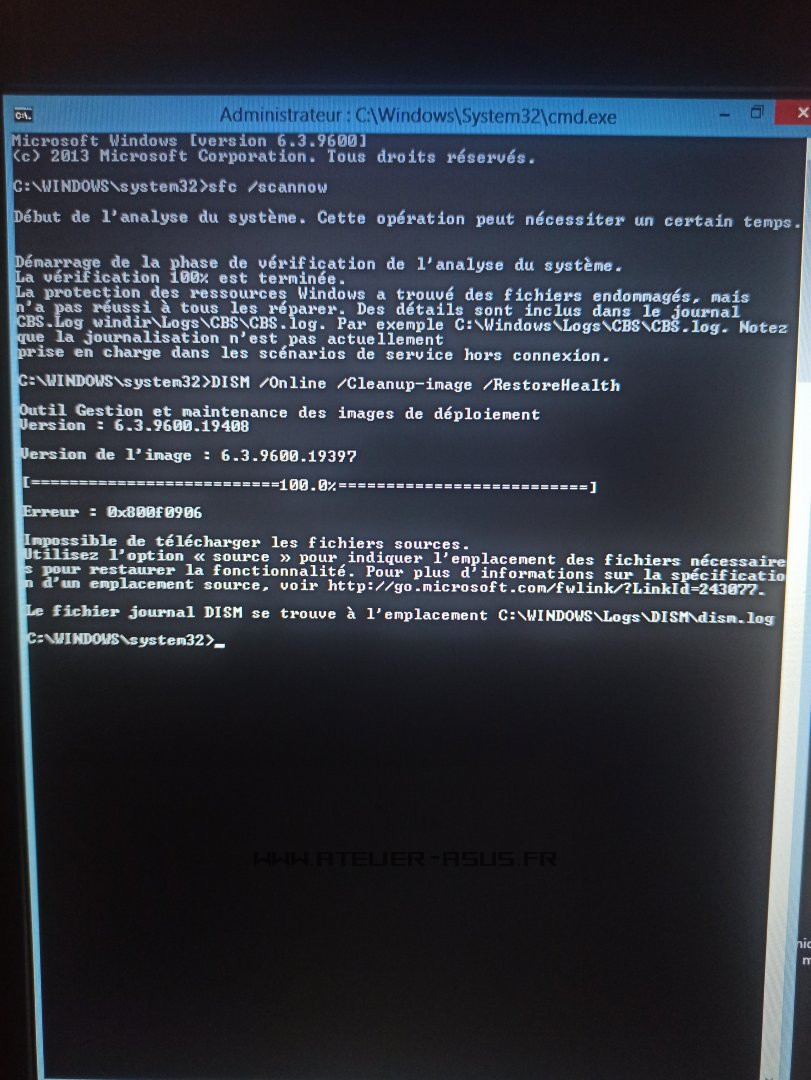

Mon pc rame encore, c'est même pire.
J'ai fait un scannow, il y a des erreurs de windows.
Que dois je faire ? Merci Nicolas Nicolas .
Comme indiqué en premier lieu, Windows 8 n'étant plus mis à jour, je vous conseille de passer sous Win10.
Vous cumulez les problèmes sous Windows 8. A un moment il faut se résoudre à faire table rase.Vous allez passer plus de temps à débusquer que de réinstaller.
La procédure d'installation vous a été communiquée plus haut dans cette discution. Profitez en pour remplacer le disque mécanique.
