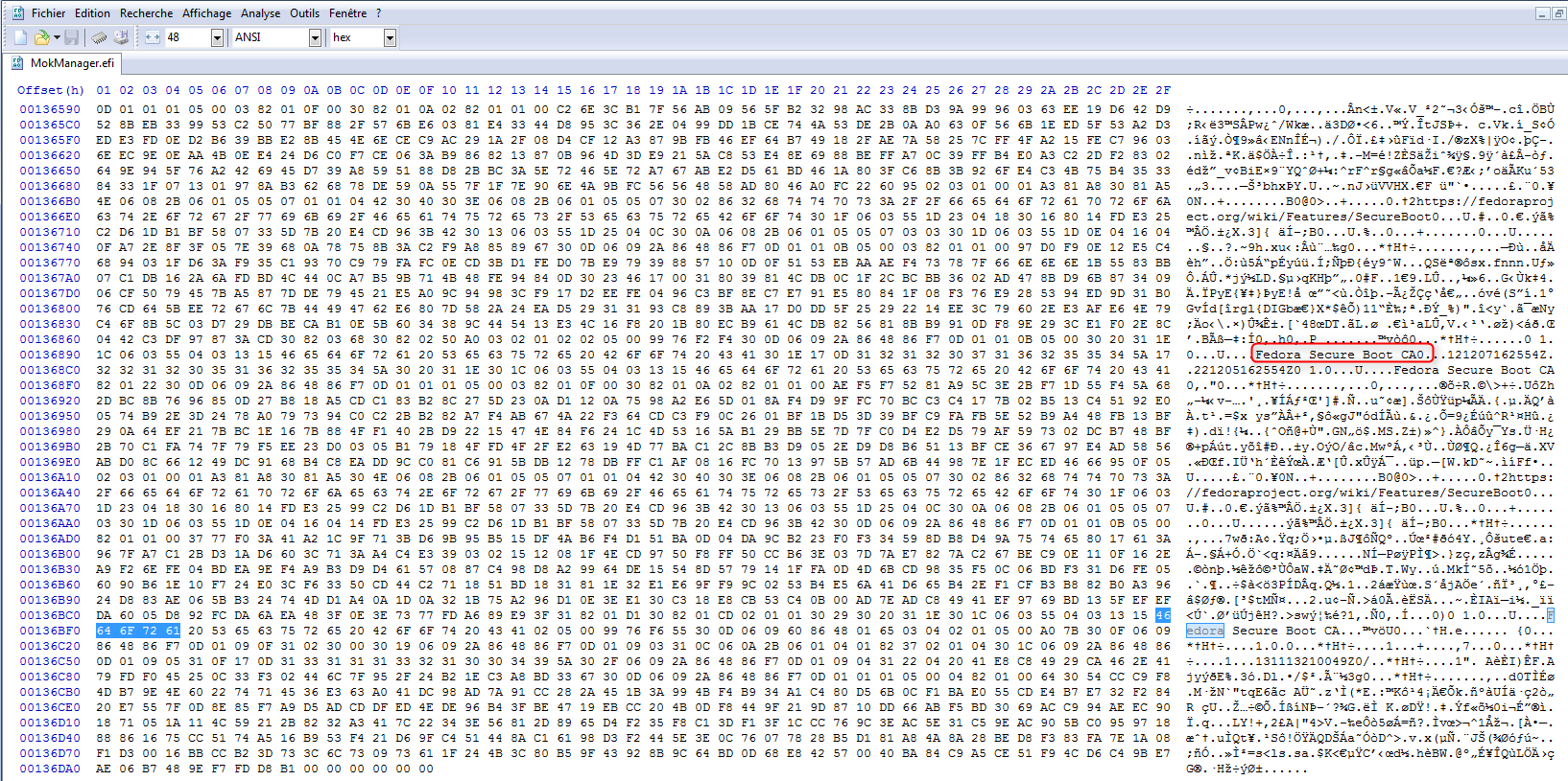

Ouvre le fichier MOKManger.efi de Fedora, & tu verras que c'est bien accordé à Fedora (Fedora Secure Boot CA) :
NB: non seulement lui, MOKMAnager.efi contient le CA Fedora SB, mais il semblerait bien que BOOTX64.efi et Grubx64.efi aussi.

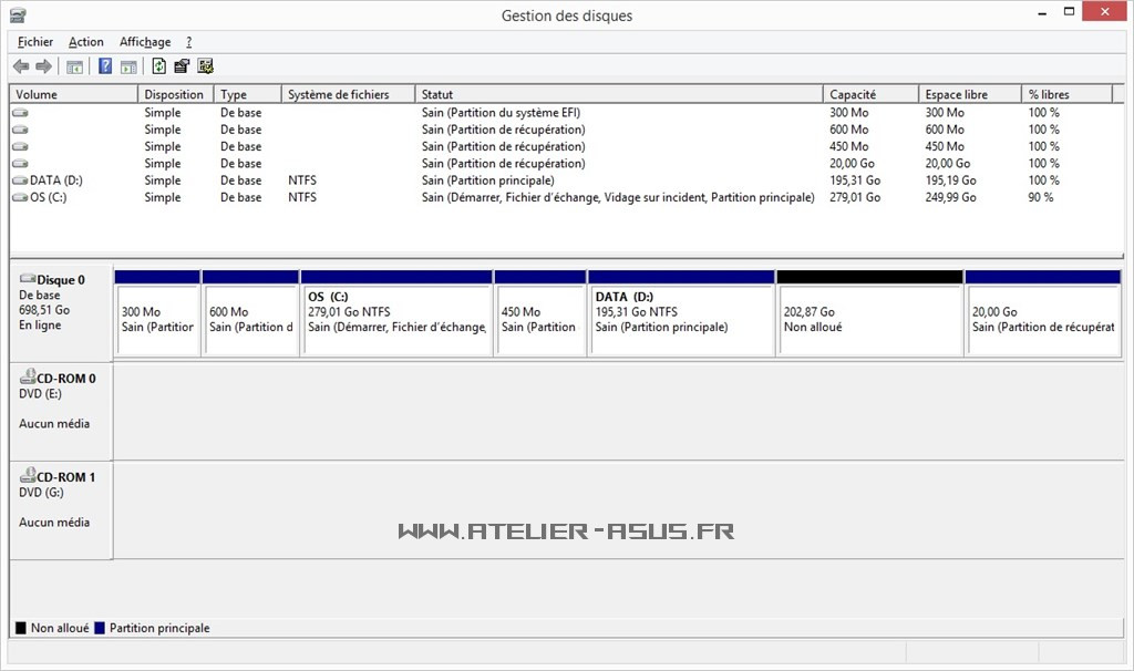

ce que je vx dire, c'est que même en supprimant avec (AOEMEI partition Assistant Standard) les partitions dédiées à Debian (EFI, swap, /) créées lors de ma précédente installation, Win8.1 boote tjrs ... et ce grâce à la partition ESP qui lui est consacrée!! suffit simplement de faire ECHAP au démarrage du PC pr accéder au BBS, sinon, on a une belle erreur GRUB (normal!) ... puis de faire les manips adéquates pr restaurer le chargeur de démarrage Win8.1.
Ce qui fait que je me retrouve dans cette config de partitionnement là après cela:
NB: on remarquera la partition de 450 Mo après la partition OS (là j'ai Win8.1U1, il me semble qu'elle faisait 350 Mo seulement après upgrade de Win8 vers Win8.1)

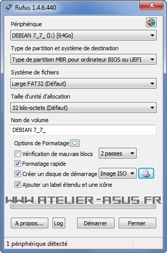

Création depuis l'ISO d'1 clé USB bootable avec Rufus en choisissant:
Type de partition MBR pr ordinateur BIOS ou UEFI
J'utilise 1 clé USB Samsung avec carte µSD de 64 Go (Rufus me propose comme système de fichiers Large FAT32):

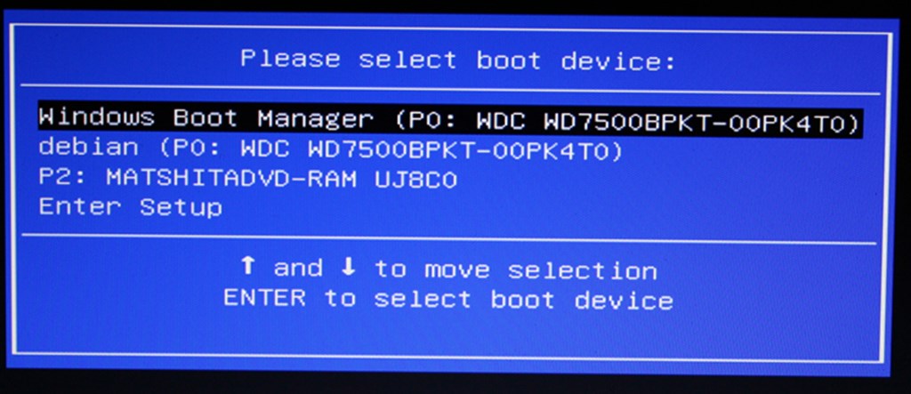

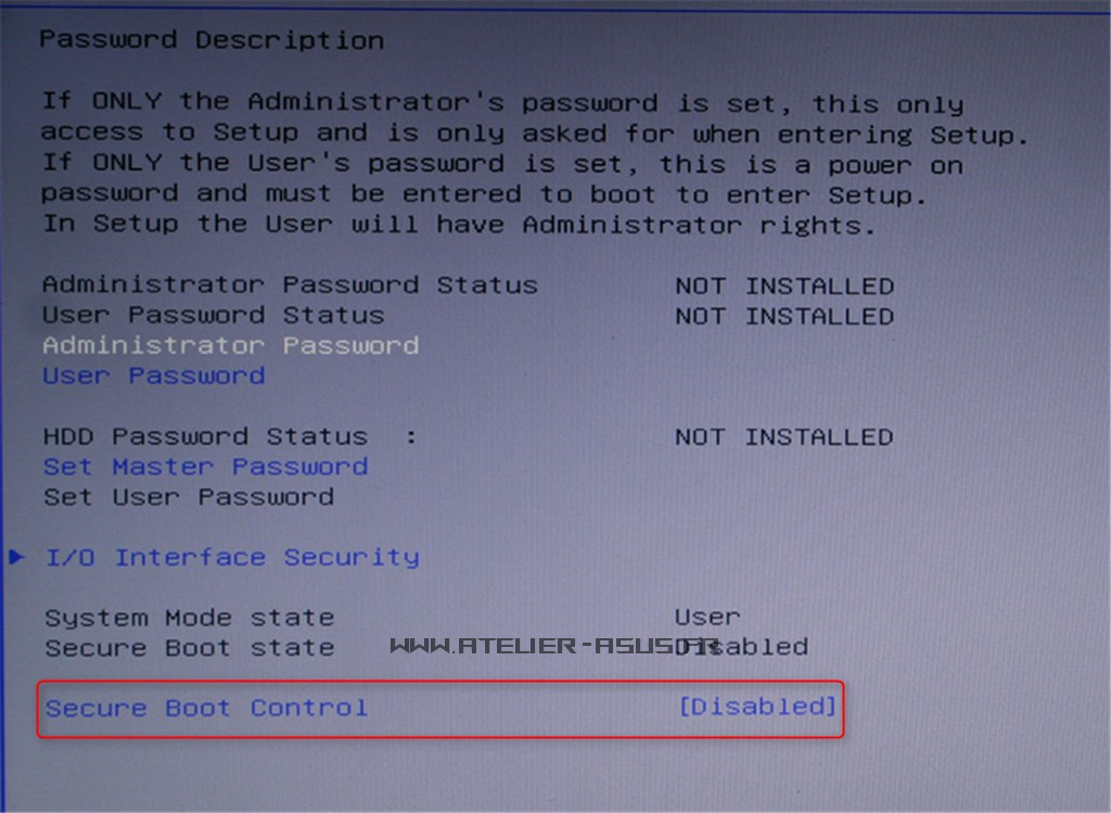

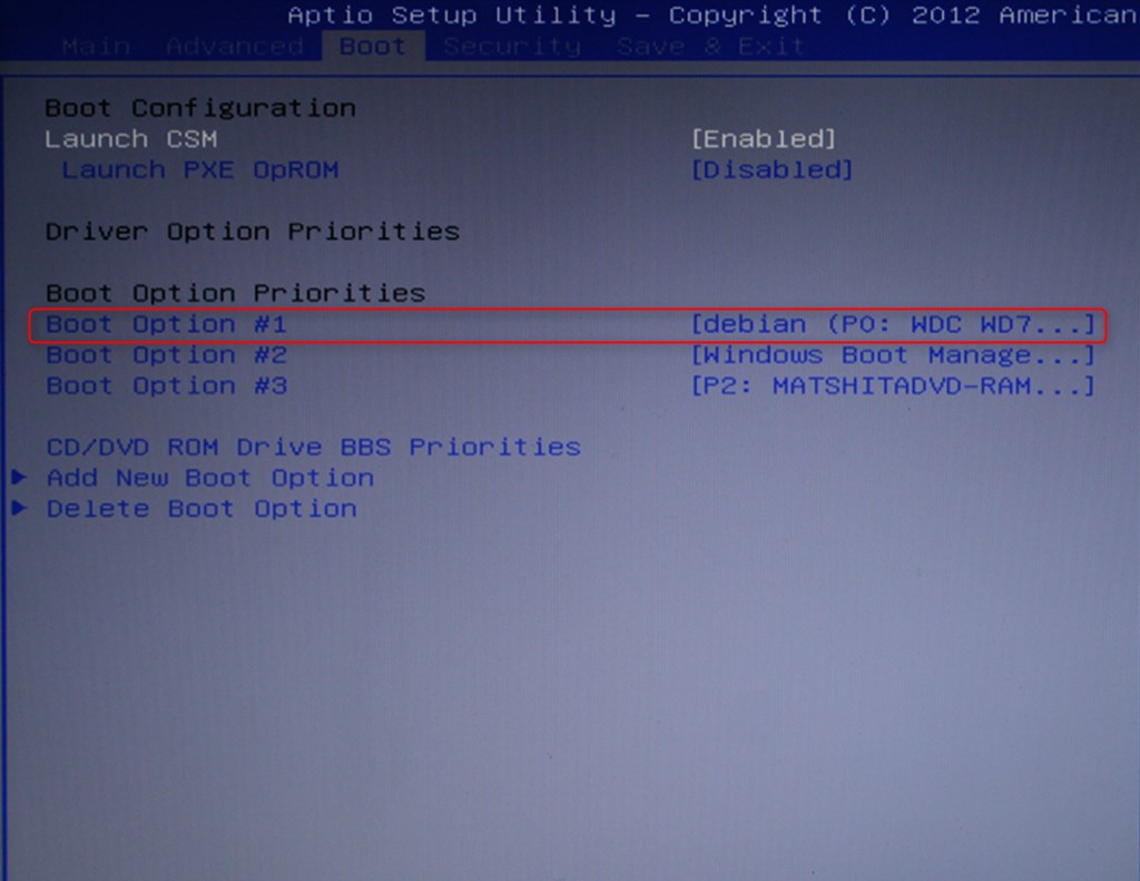

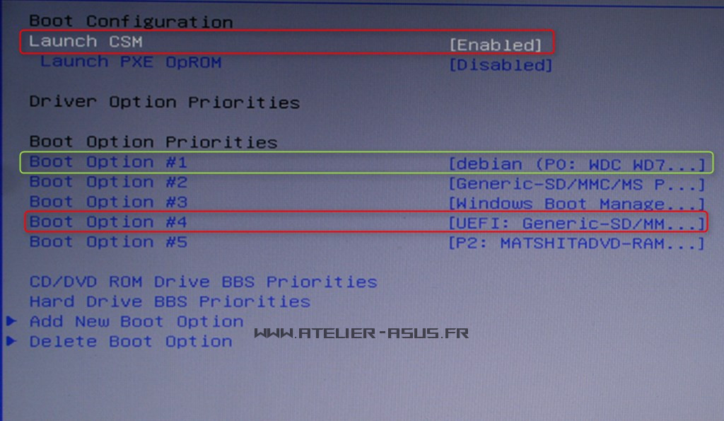

1 p'tit tour ds le Setup s'impose, voici mes paramètres pr installer Debian:
Launch CSM activé => adieu FastBoot
l'entrée en vert (Debian (P0: WDC7... correspond à ma ancienne installation Debian UEFI avant suppression des partitions)
+ Secure Boot désactivé => adieu!

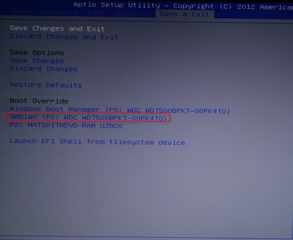

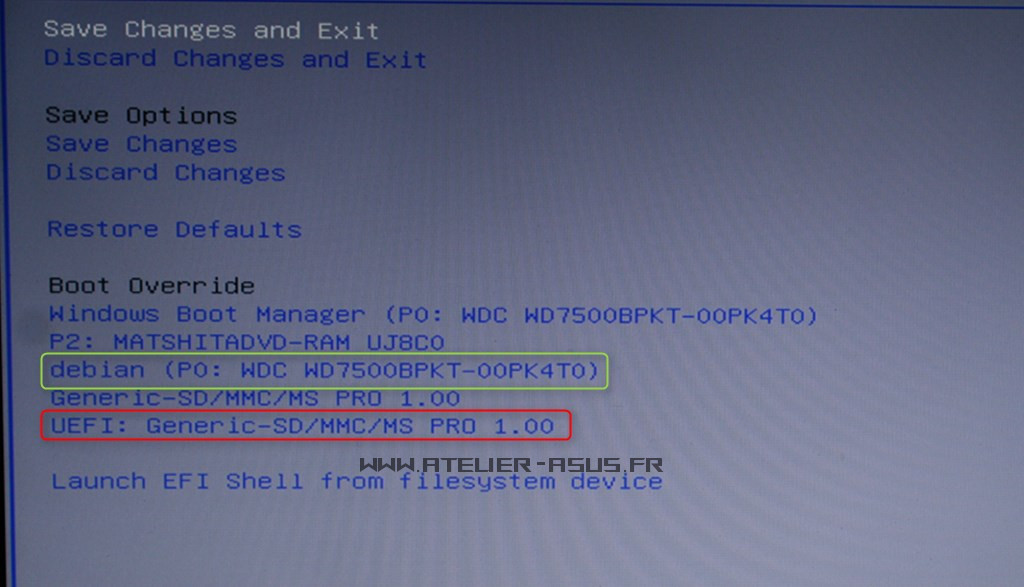

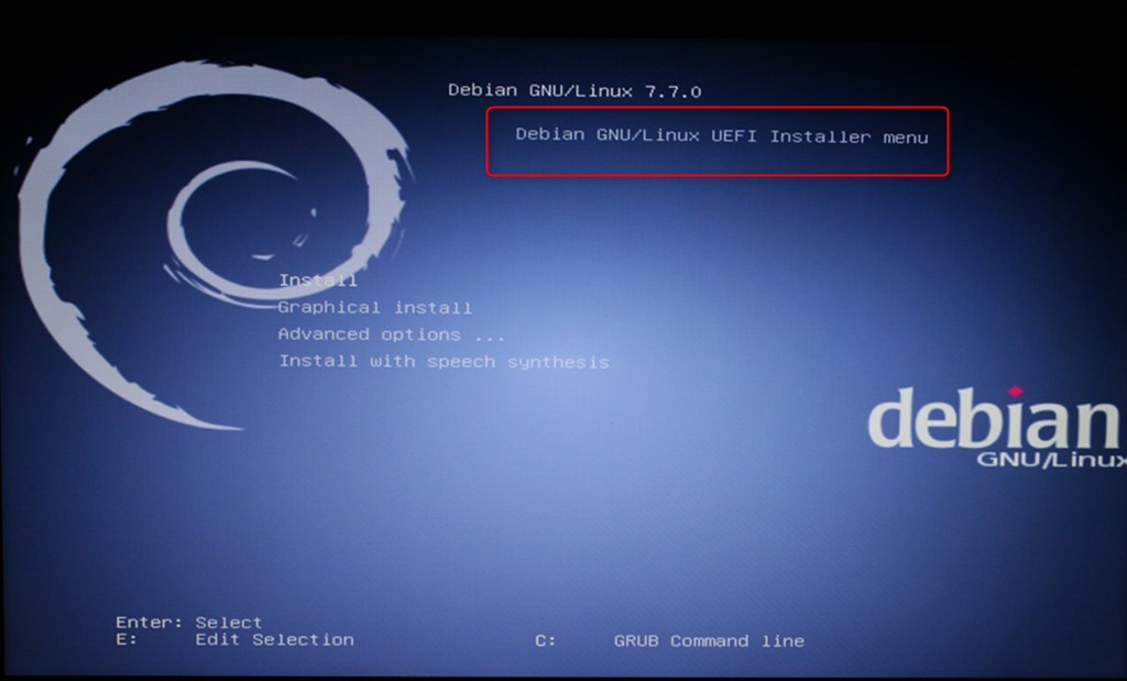

je vais amorcer sur ma clé USB de 64 Go en passant par Save & Exit => Boot Override => UEFI: Généric SD/MMC/MS Pro 1.0:
On arrive alors sur menu de démarrage de Debian
Le boot est bien en UEFI (si on fait confiance à ce qui est inscrit bien sûr!)

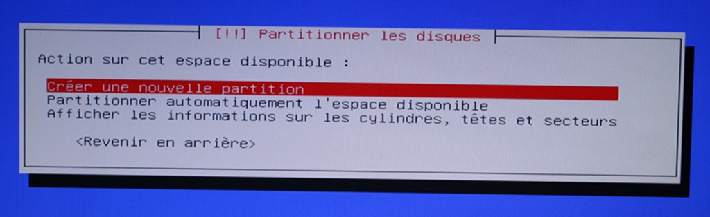

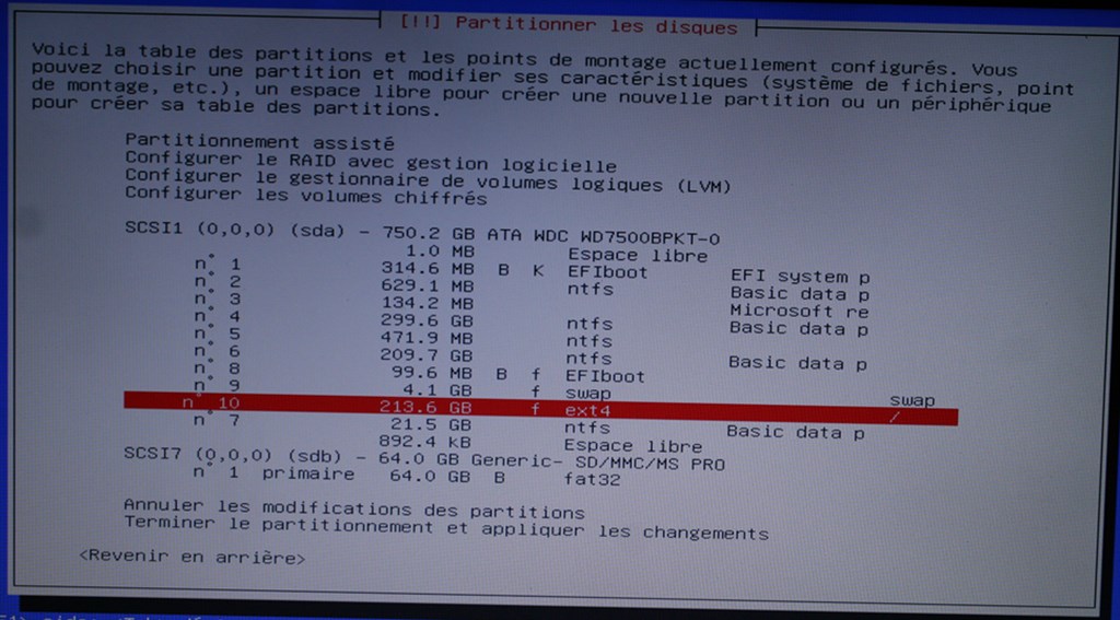

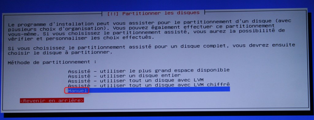

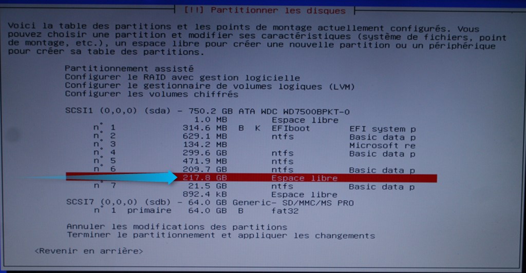

Bref, j'arrive au moment du partitionnement:
que je vais faire manuellement!

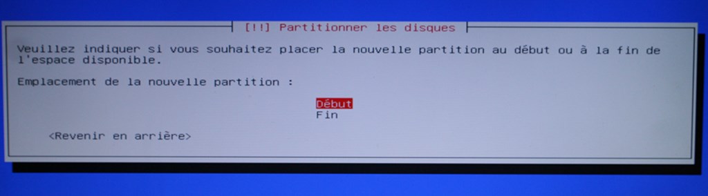

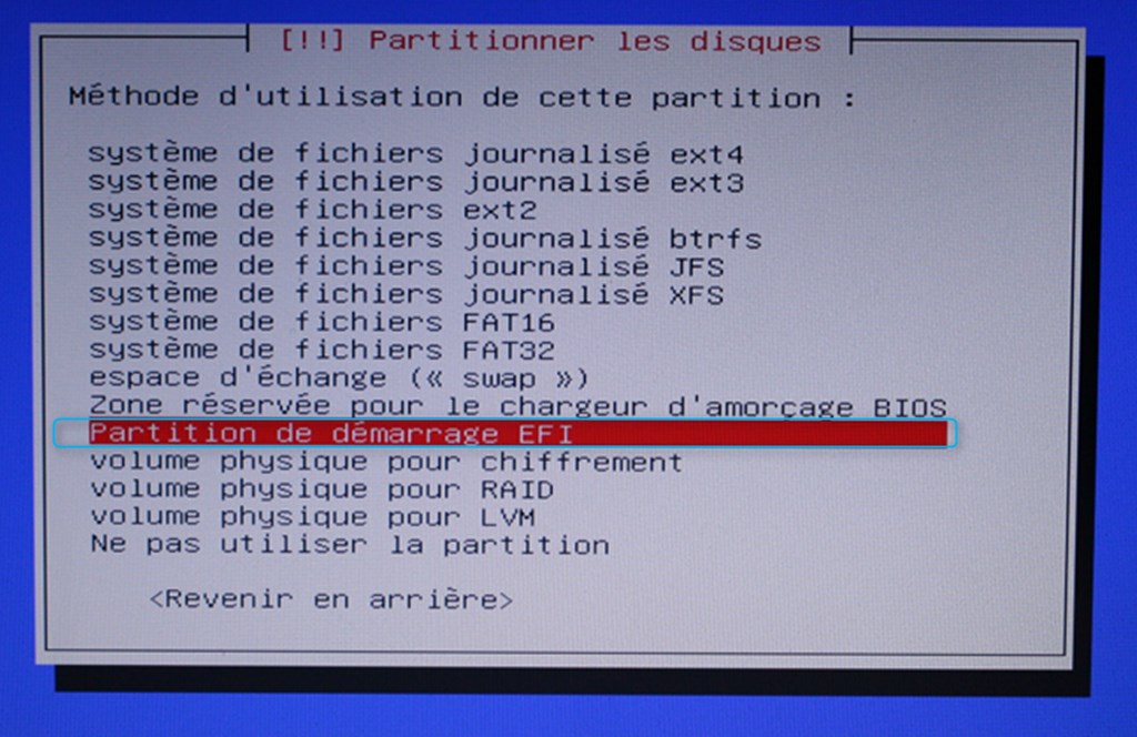

Je vise dc l'espace libre sur mon DD, après la partition DATA:

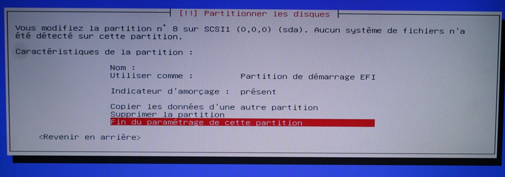

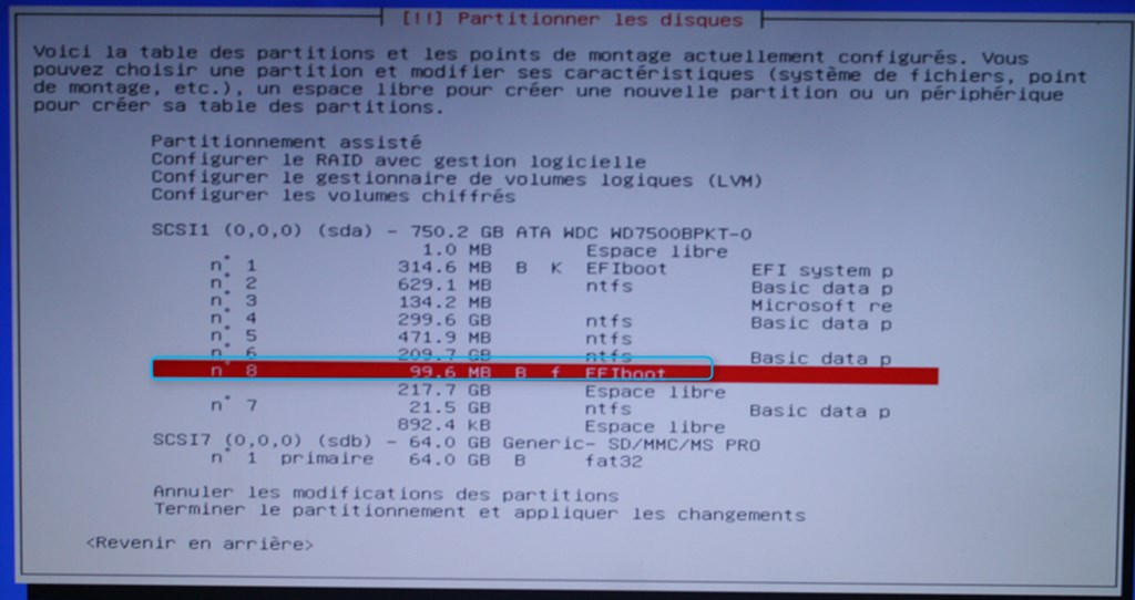

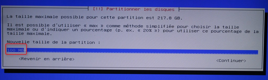

et je vais dc créer 1 partition EFI de 100 Mo (c'est suffisant), partition d'amorce du système:
Et voilà qui est fait:
Après quoi, je crée 1 partition swap (4 Go) & 1 partition / (le reste env 200 Go):

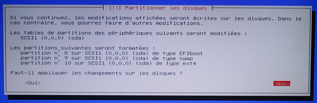

Je valide le plan de partitionnement:

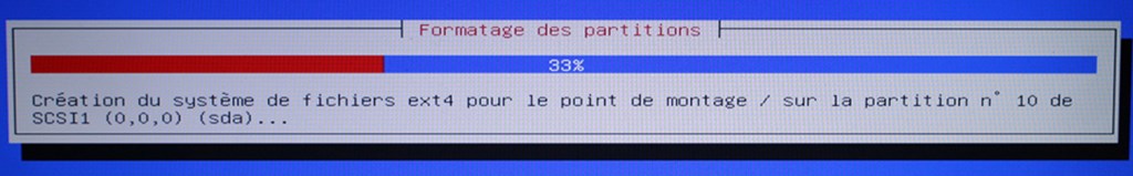

et les opérations liées s'effectuent:
Enfin, l'install débute, et vu que je n'ai que le CD1, ça va très vite.

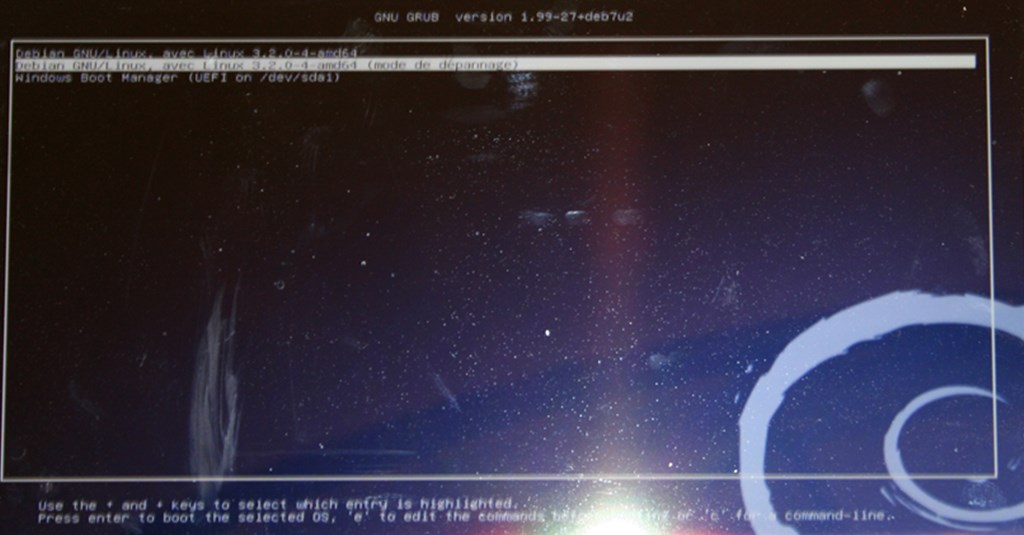

Vient déjà le moment de rebooter l'ordi:
Le moment du reboot ets arrivé, ça m'a l'air correct (à part les traces de doigts, prtant c'est pas 1 tactile):

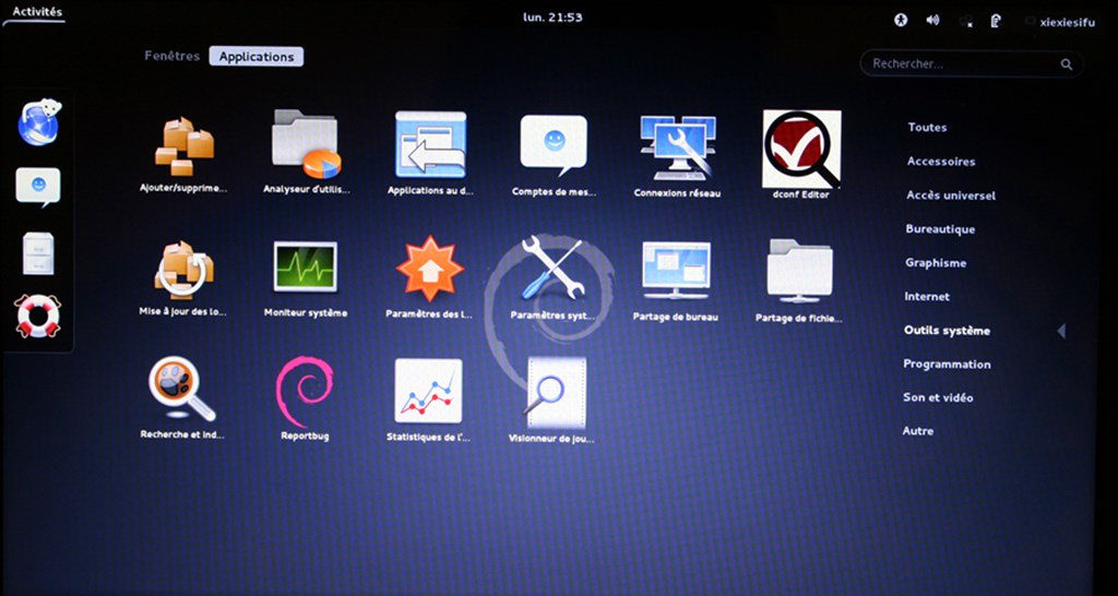

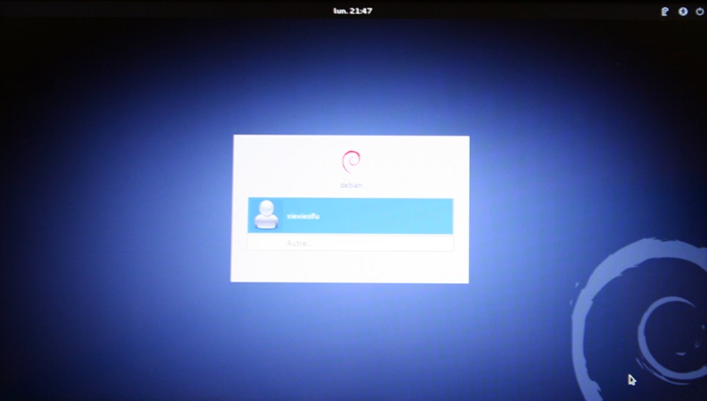

Debian ayant booté correctement, j'arrive sur l'écran de connexion
et enfin sur mon espace de travail:
Voilà c'est fait!

[ 1.972722] fb0: EFI VGA frame buffer device
[ 6.383202] EFI Variables Facility v0.08 2004-May-17
[ 7.708771] fb: conflicting fb hw usage inteldrmfb vs EFI VGA - removing generic driver
[/spoiler]
Il semblerait dc bien que Debian boote ici en (U)EFI.
Pour info, pour le boot de Debian depuis le HDD, je n'ai changé aucune des options du Setup de l'AptioBIOS:
- le menu BBS:
- le menu Boot:
- le menu Save & Exit / option Boot Override:
Voila: CSM activé, no problemo pr installer & booter Debian en dual boot avec Win8.1.
