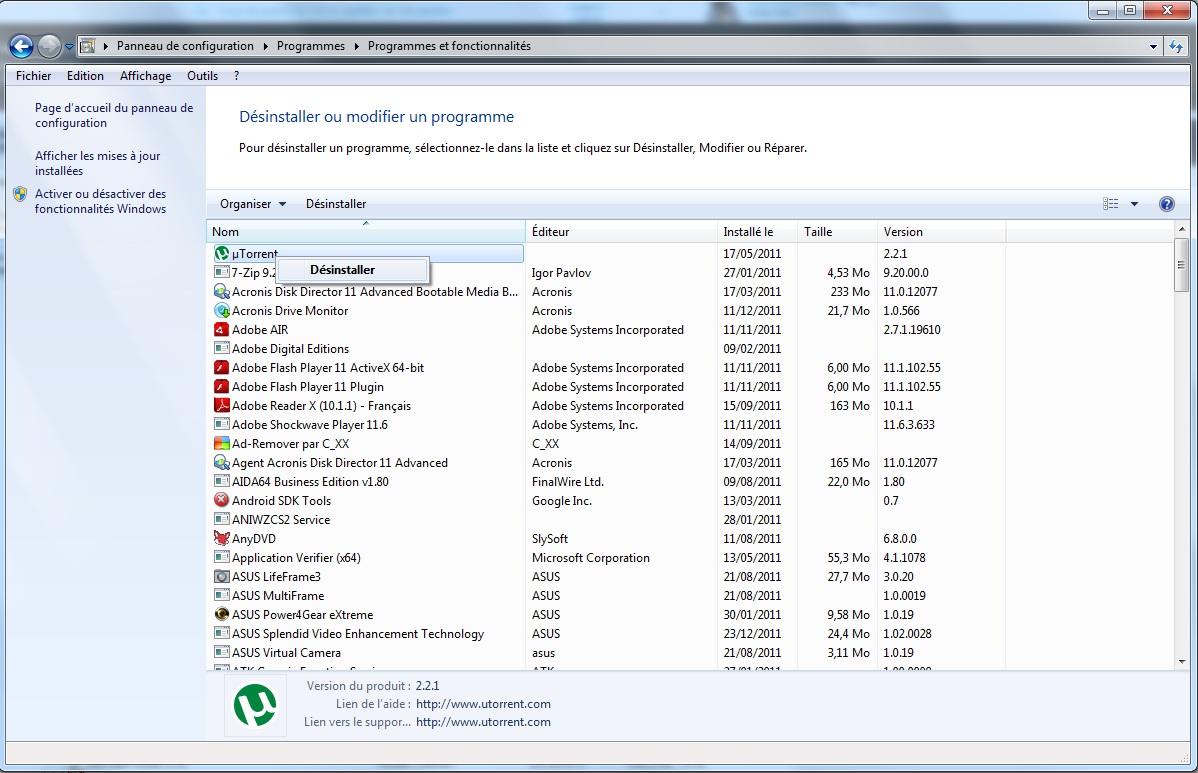

µTorrent se désinstalle par la voie normale (ça s'est pour enfoncer encore 1 peu plus le cloup qui l'a déjà pas mal été par ant):

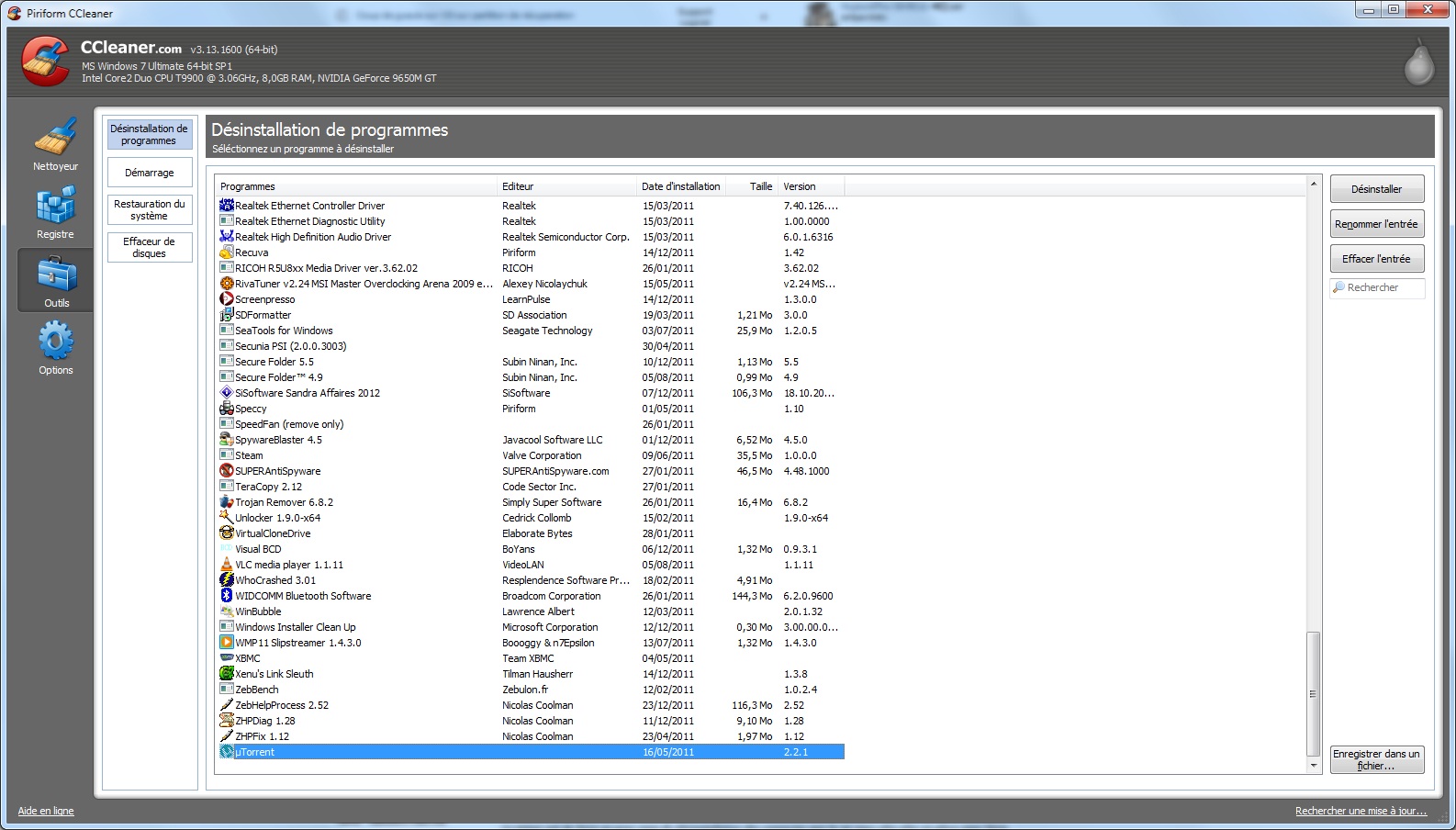

Avec tout ce qui se lance au démarrage:
c'est pas 1 usine à mazout ton PC?? lol

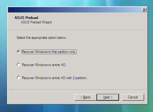

ok d'acord le problème ces que j'ai pas de disque dur externe pour sauvegarder :( mais pour faire la procédure de remise en usine ces avec F9 au démarrage ? si oui il y a t'il un lien qui explique tout cela clairement dans le forum j'ai pas trouver :) ?

en dessous reset portable n'est pas pour moi ?
et donc tu me conseille fortement de faire un retour usine complet par partielle ces sa ?
Oui recovery complète dernier choix car ton OS est trop en bordel de ce que j'ai pu comprendre.
Oui tu coches celle qui te dit
recover windows to entire HD with 2 partitions (ou l'équivalent)
donc la troisième case:
La signification est simple:
1: remettre windows sur la première partition donc C: en gardant intactes les autres partitions présentes et faisant une copie de l'ancienne configuration dans un dossier .old
2: remettre windows mais en ayant tout formaté et ne faisant pas de partitions donc seul le C:
3: remettre le PC comme tu l'as reçu à la sortie des usines ASUS avec le partitionnement qu'ils ont trouvés bon.
