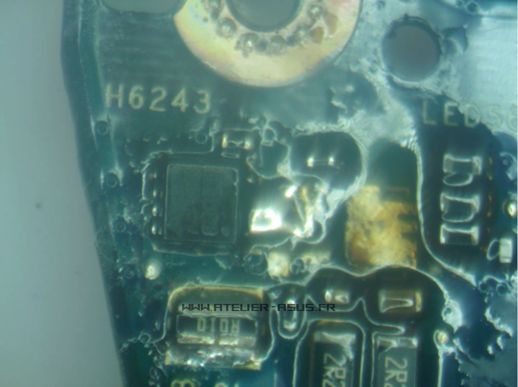

Tests du client : Passage chez un réparateur, diagnostic : carte mère hors service. Ouverture du portable, trace de surchauffe constatée sur le connecteur de mise sous tension.

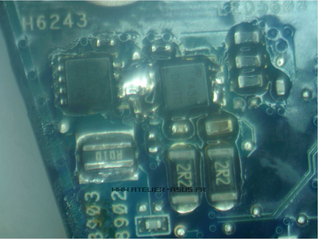

Confirmation d'une alimentation coupée.

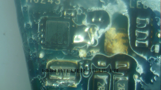

Présence d'un MOSFET fondu ainsi que 3 composants périphérique.
Changement de ces composants
Nous avons ensuite cherché la cause de cette brulure.

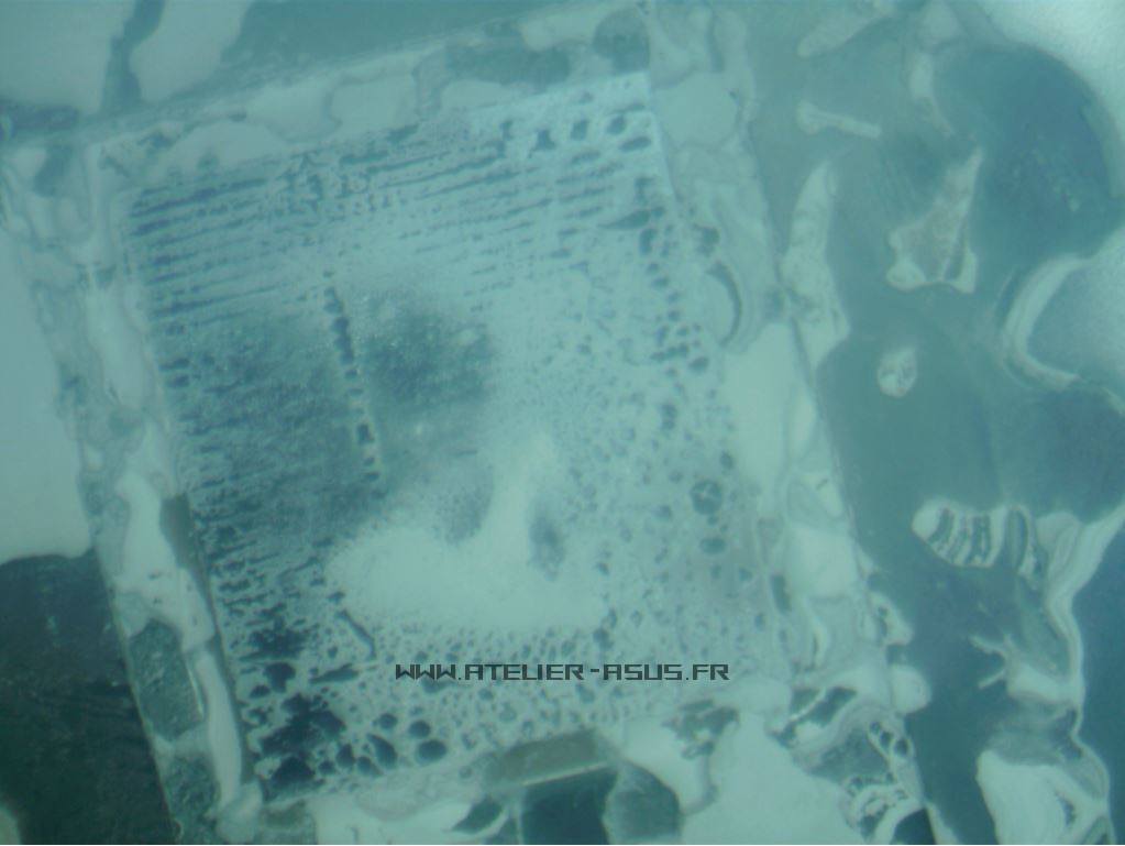

Passage sous la caméra thermique en limitant l'ampérage à 3 A

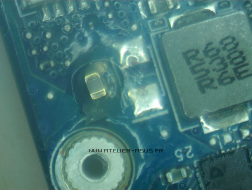

Une des CAPA de mémoire est en cause et chauffe à 130 degré en 2 secondes.
Nous avons remplacé ce composant 0.047uf

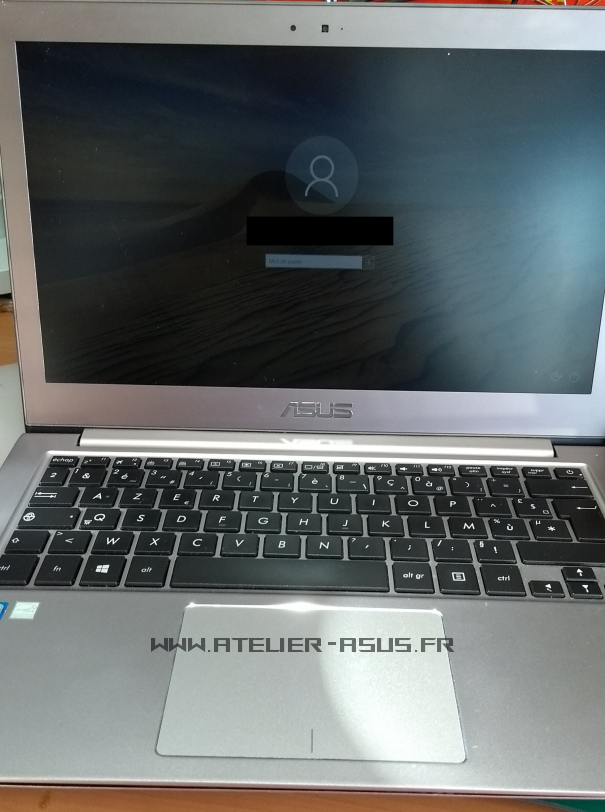

Le portable redémarre correctement
