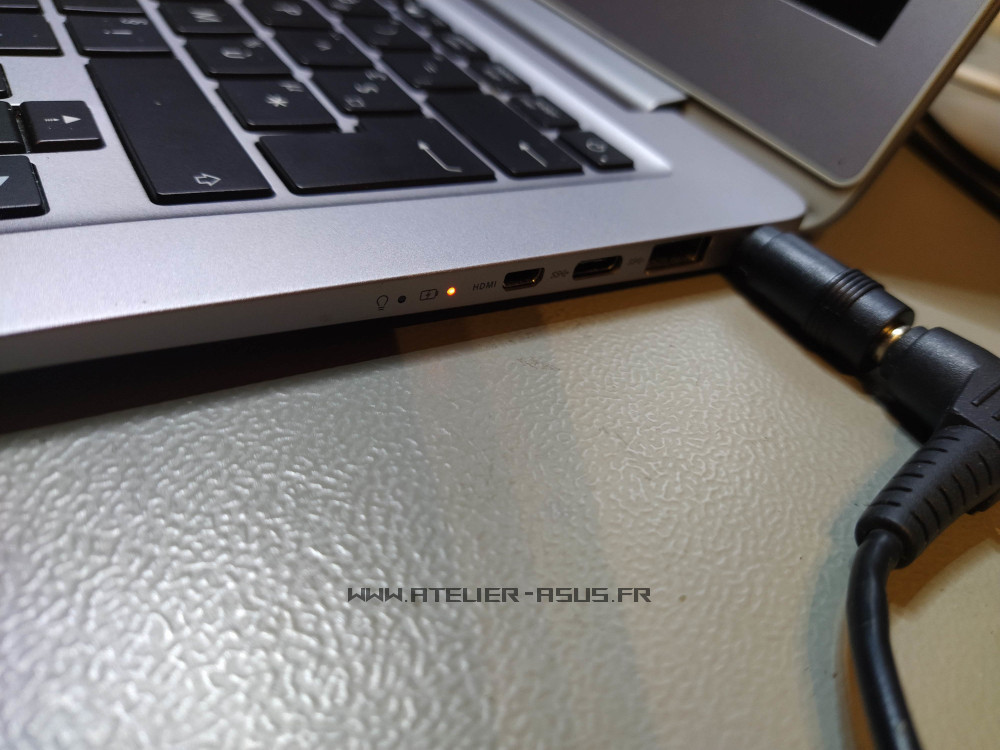

Symptômes : plus de charge batterie, LED de mise sous tension absente.
Technicien en charge de l'intervention :
Nous avons réalisé un pré-diagnostic sur ce portable qui ne montre plus aucun signe de vie.
Consommation nulle sur l'alim de labo.
Pas de court-circuit

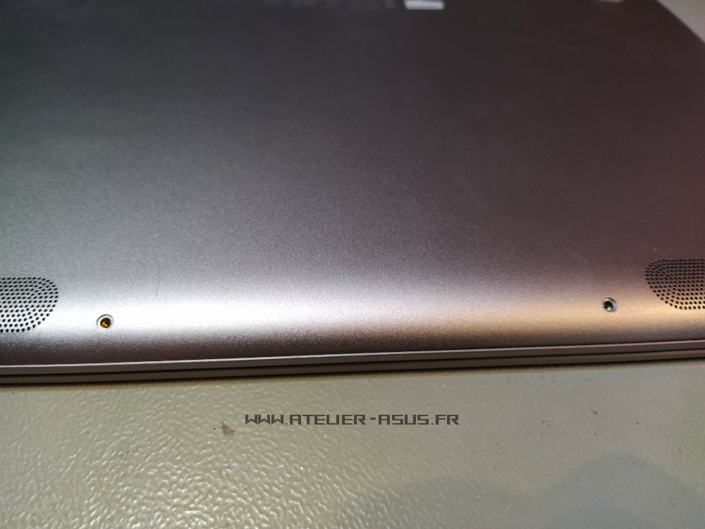

Deux vis Torx absentes sur la plaque sous châssis :

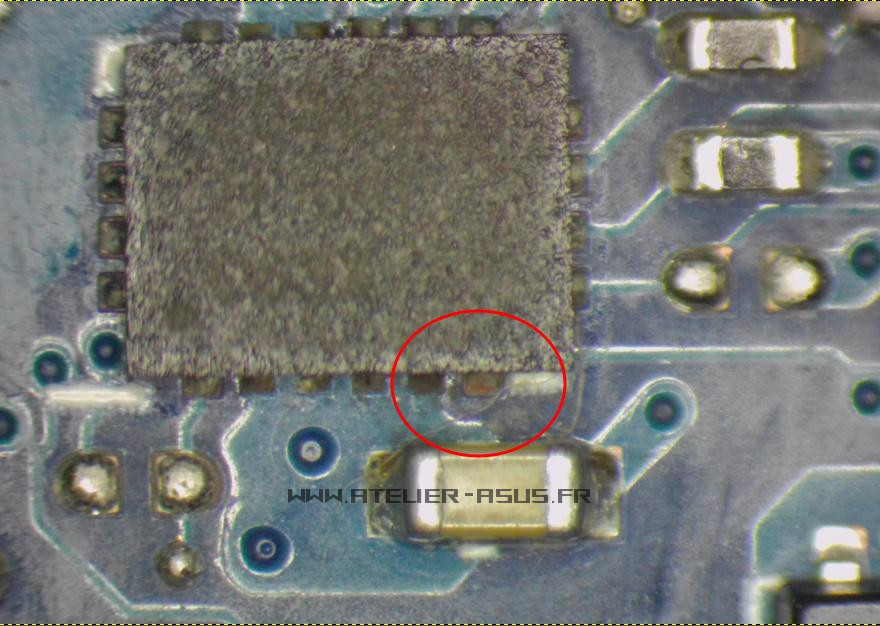

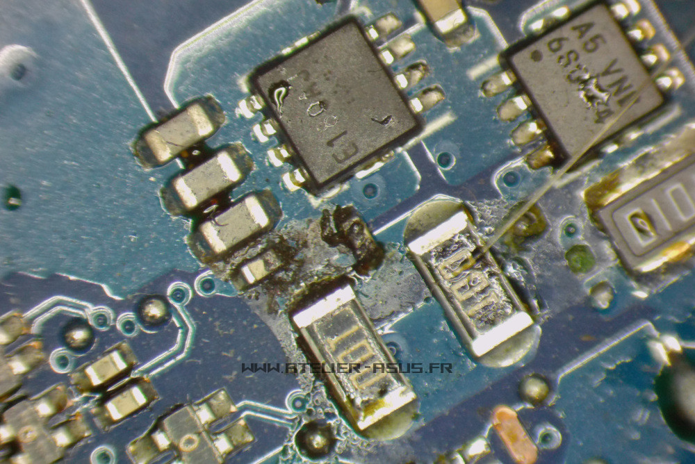

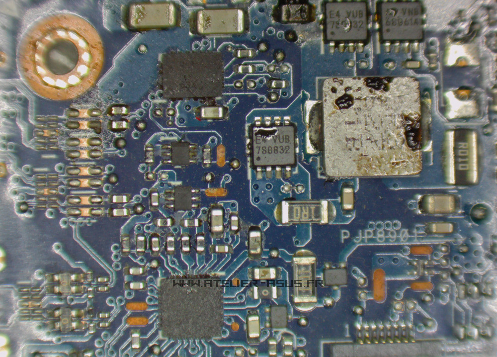

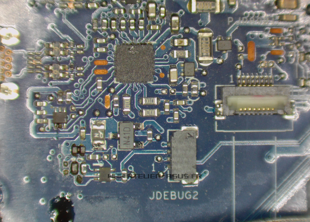

A l'ouverture, une petite surprise : des traces d'un liquide noir (marron) visqueux présentes un peu partout à l'étage primaire d'alimentation !
Traces sous la batterie également. Donc là nous avons la cause de la panne
Les traces sont vraiment multiples (ici vues au microscope).
Donc un petit plongeon dans le bain à ultrasons pour commencer...
Suivra une étape de rinçage à l'alcool et de séchage.
Une fois fait nous devrions y voir plus clair sur l'état réel des connexions.

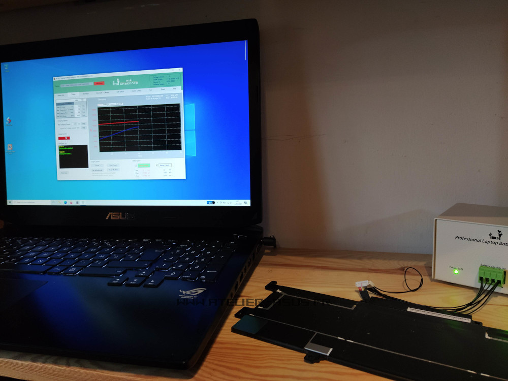

La batterie était en décharge profonde 0%.
Nous avons dû la 'réveiller' sur un banc de test.
Elle semble bien reprendre la charge néanmoins.
A la sortie du bain, nous avons une meilleure visibilité sur les zones oxydées.
Nous corrigeons quelques traces d'oxydation très localisées et non critiques.
Reprise au micro-soudeur, flux et étain.

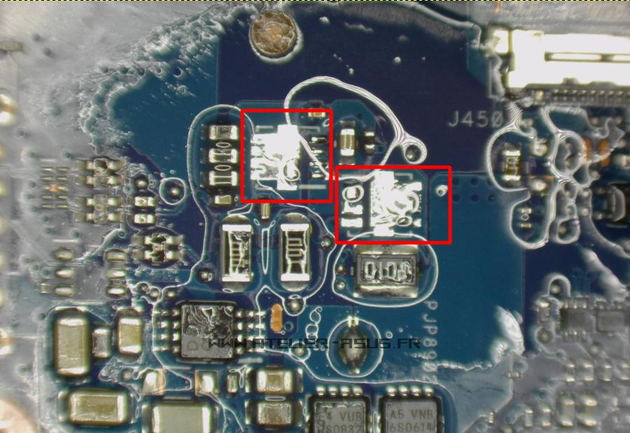

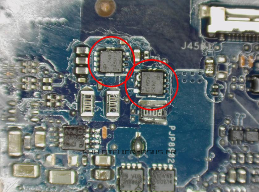

Ayant constaté l'absence de tensions au niveau de la carte mère (secteur seul ) , nous avons rapidement identifié les coupables : deux mosfets à l'étage primaire dont un en court-circuit :
Retirés:
En place :

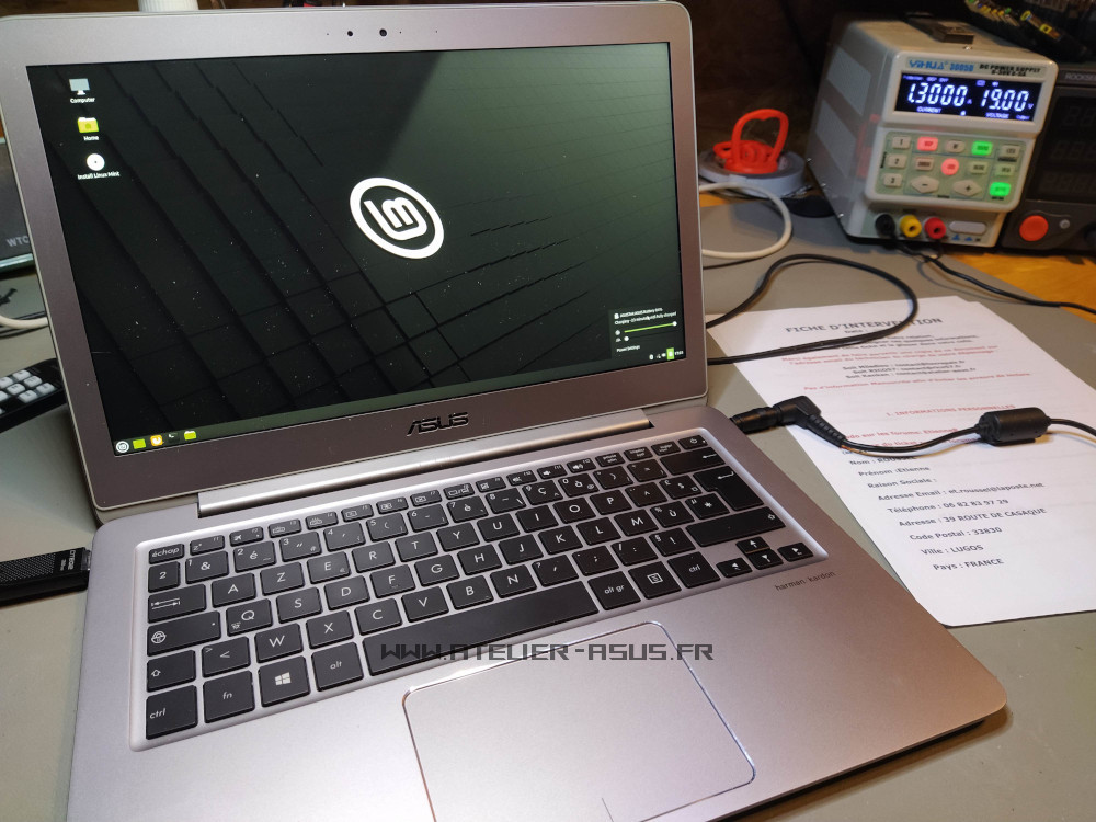

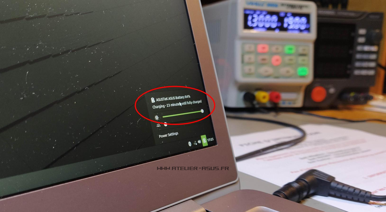

Mise sous tension sans batterie. Le portable démarre !
Tests de charge OK. Chargement d'un LinuxMint en USB live faute de SSD dans la machine.

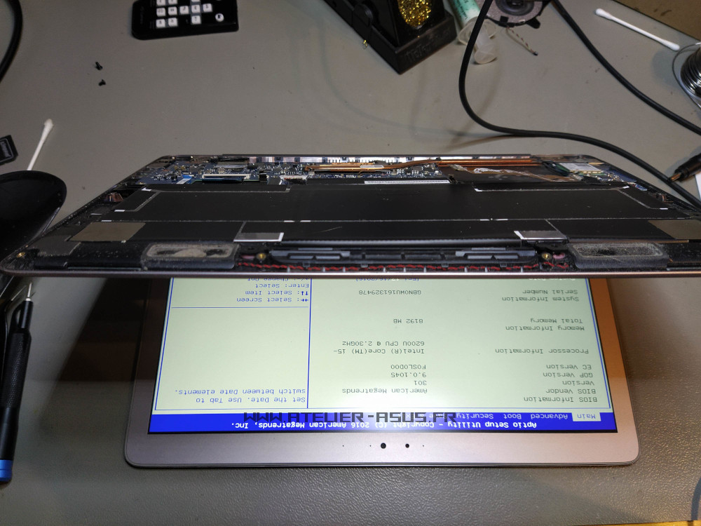

Avant le renvoie, nous mettons à jour le BIOS (301>305) ainsi qu'un monitoring de températures en lecteur vidéo HD.
Vu les interventions réalisées sur la carte, nous remplaçons également les pâtes thermiques, ce qui n'était pas du luxe au demeurant vu l'état de durcissement de celles-ci.
Nous ajoutons les 2 vis torx manquantes.
Portable retourné à un propriétaire heureux :
