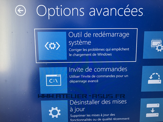

Au démarrage le logo ASUS In search for incredible tourne pendant plus de 15 minutes avant l'affichage d'un écran bleu avec le message "Choisir une option / Dépannage/ Options avancées / Outil de redémarrage système/Outil de redémarrage système n'a pu réparer votre PC / Arrêter .
Ou un écran bleu "Votre appareil a rencontré un problème et doit redémarrer" je ne peux donc plus effectuer aucun test

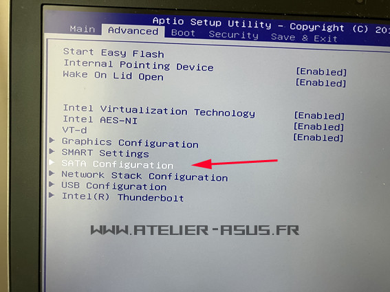

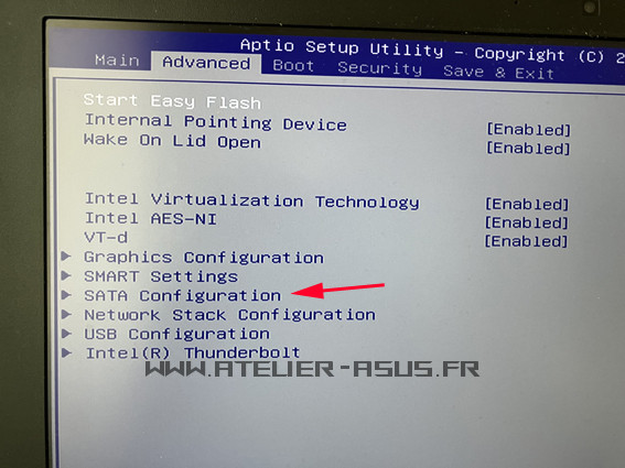

Regardez dans un premier temps dans le BIOS (F2 au démarrage) si votre disque Nvme est toujours reconnu : dans la section ADVANCED(F7) > NVME CONFIGURATION
Pour l'adaptateur, regardez en ligne, pas de modèle particulier, fiez vous aux avis et prix.
Seul votre disque HDD mécanique est détecté
Pas de trace de votre disque système on dirait, et pas de trace de NVME (cela serait du SATA) ?

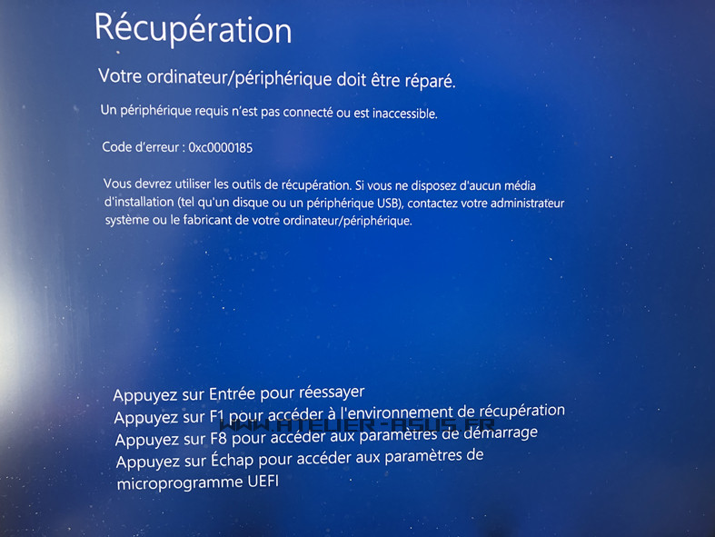

Au démarrage après le logo "ASUS In search for incredible " l'écran affiche RECUPERATION Code erreur 0xc0000185
Merci de me faire savoir ce que vous en pensez
Bonne journée
Ce message accrédite la thèse d'un disque défectueux.

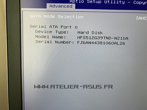

Après vérification, pas de NVME sur votre machine mais un disque M.2 SATA
A remplacer donc + réinstallation d'un système dessus.
