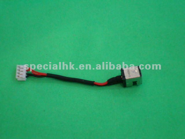

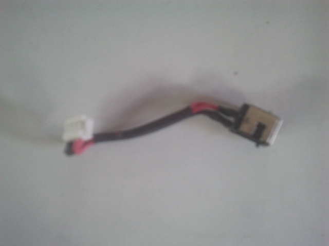

Et c'est le quel le connecteur d'alim ?
tu parles du connecteur de la CM ou de celui de la puce?
si c'est pour l'alim du PC, il semblerait que ça se passe via un jack + câble qui doit se connecter sur la CM, cf:
https://www.asusparts.eu/index.php?cPath=67674_92274_92292_92353
en cherchant d'après la référence donné par Asusparts (DC-Jack), ça ressemblerait à ça:
ici: https://www.notebook-alkatresz.hu/hu/asus/k/asus-k-k61ic/kabel-14g140279000
et: https://specialhk.en.alibaba.com/productshowimg/520499133-211979739/Laptop_DC_Jack_with_cable_for_Asus_k50_p50_X5DC.html

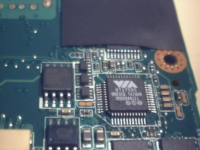

pourrais-tu faire une tof de la puce concernée et de son environnement immédiat, merci?
oui, va chercher l'APN, on ne distingue pas grand chose sur la puce elle-même

ça répond à ta question pour l'alim ou pas?

Sinon, faudrait arrêter de déconner quand même. Parce que je n'ai jamais écrit que le SOIC-8 hébergeant ton BIOS était un "93c56". Il se trouve que finalement c'est une autre référence avec une capacité de 8 Mo, mais l'EEPROM est bien dans ce format !
milediou a dit:
Vois si tu n'aurais pas ce genre de bestiole à huit pattes
lgjean a dit:
... Et je t'assure que tu ne rentrera pas un BIOS moderne là dedans ! Ca ne sert que pour stocker quelques données et pas plus, mais pas pour démarrer un PC. Une vrai mémoire flash tu m'en a montré une en photo. Les premiers PC grands publique c'était du 24C256 soit 32 ko de capacité (et en EPROM, donc programmable qu'une fois, ou alors avec la petite fenêtre UV pour l'effacer ). La 93c56 c'est 2ko en EEPROM (donc re programmable), tu pige la différence de taille ?...

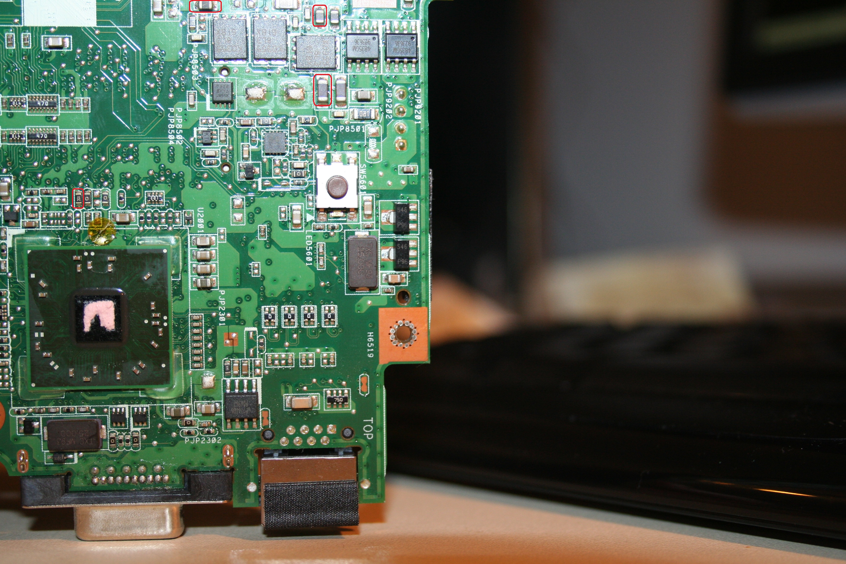

est-ce que tu as vu ça:
https://www.laptopish.com/hardware/asus-k50ij-motherboard-replacement/
Now, when the motherboard is out, we can make some pictures who can be useful for someone who repair this type of motherboard. Especially the next picture:
On this picture with red circle is assigned a diode that is part from the power section, and is common failure of this type of the motherboard. In case of failure of this diode, you can read the leathers (diode is B4), so this picture may h.e.l.p. to someone.
elle est peut être pas à proximité des mêmes éléments que sur la photo que j'ai cité
en tout cas, elle est de ce type là (entourée):
une diode avec un des tailles: en tt cas, corps/centre marron/brun/noir et extrémités dorées/argentées
après, il semble que si elle n'est pas défectueuse, elle n'affiche rien:

Je ne comprend pas, tu m'as entouré 3 condensateurs et une résistance :doh:
Une diode c'est noire avec une barre indiquant la cathode et sur le corps il y a un code marqué dessus (en CMS).
J'ai vérifié à l'ohmètre, la diode que j'ai indiqué va bien au connecteur du DVD, donc pas grand chose à voir avec l'affichage.
oui, j'ai entouré juste pour te montrer à quoi elle ressemble d'aspect extérieur - d'après ce que je vois de la photo que j'ai mis au début (qui est mal prise par ailleurs! parce qu'1 fois qu'on a sorti la CM du PC, on peut ne pas prendre de loin 1 toute petite diode, ce qui fait qu'on la distingue au final)
bon en tout cas on constate tout de go qu'elle n'a pas failli: dc c'est pas ça la cause de ton problème
on constate aussi que ton modèle de CM est une K40AB
