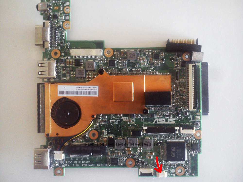

Le connecteur est celui qui est désigné par la flèche ci-dessous :
Combien de temps la carte mère est-elle restée débranchée ?
N'ayant pas de visuel sur l'écran de démarrage, on ne peut que procéder qu'en aveugle.
Mais si tu avais de l'affichage et un clearcmos effectif, voici à peu près ce que nous devrions avoir :
Une trentaine de secondes après le démarrage, je te suggère donc d'appuyer sur F2 et de voir ce qu'il advient.
Un changement n'apparaîtra peut-être qu'au reboot suivant.

Correct pour le connecteur.
Concernant la CM, elle est resté débranché une après midi et une nuit. Cela devrait suffire, je vais tenter de démarrer, d'attendre une minute pour être sur et d'appuyer sur F2.
