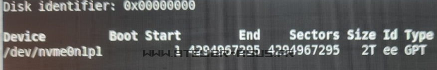

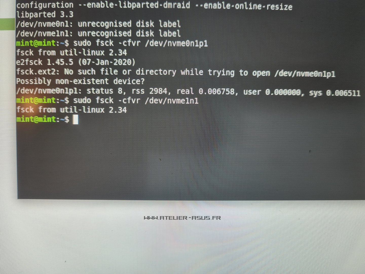

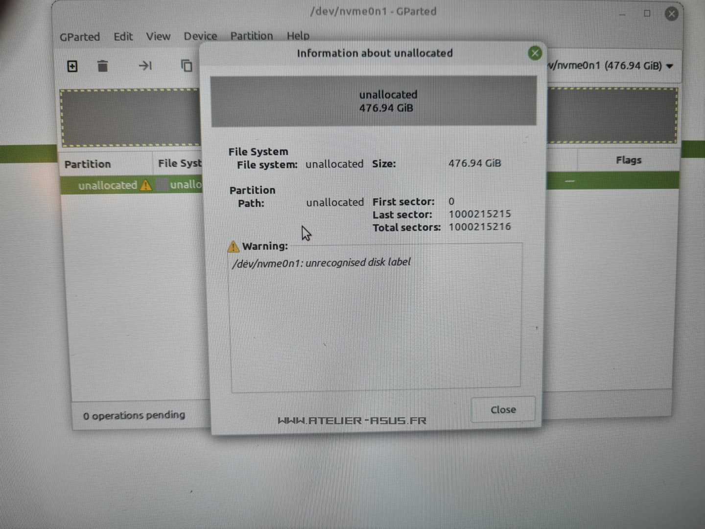

Le problème que vous rencontrez provient du fait qu'il faut configurer votre UEFI en mode AHCI.
1) Sauvegarde des données:
Mais avant de procéder à cette méthode, sauvegarder vos données sous Windows et sous Linux Mint, si vous en avez parce que vous ne pourrez pas démarrer sous Windows après le changement du mode RAID en AHCI.

3) Passer du mode RAID en mode AHCI via l'UEFI et désactivation du démarrage rapide

4) Activation de mode AHCI
Après, vous pourrez accéder à l'UEFI. Vous devez avoir dans une des options de l'UEFI permettant de changer le mode AHCI\RAID.

5) Réinstallation de Windows (donc en mode AHCI)
Avec la clé que vous avez créée auparavant, réinstaller Windows. (Désactiver le wifi et débrancher votre câble Ethernet du port RJ45).

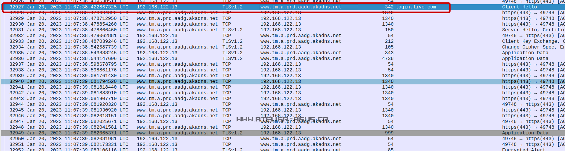

Preuve d'un Windows qui n'a pas de compte Microsoft, on voit bien que des données sont exfiltrées via
login.live.com:

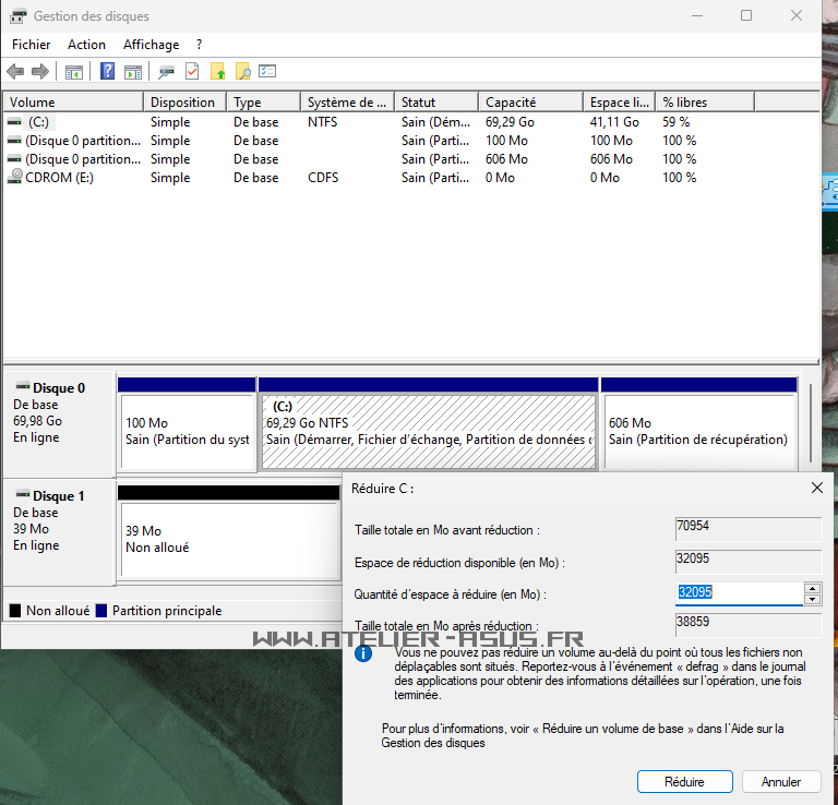

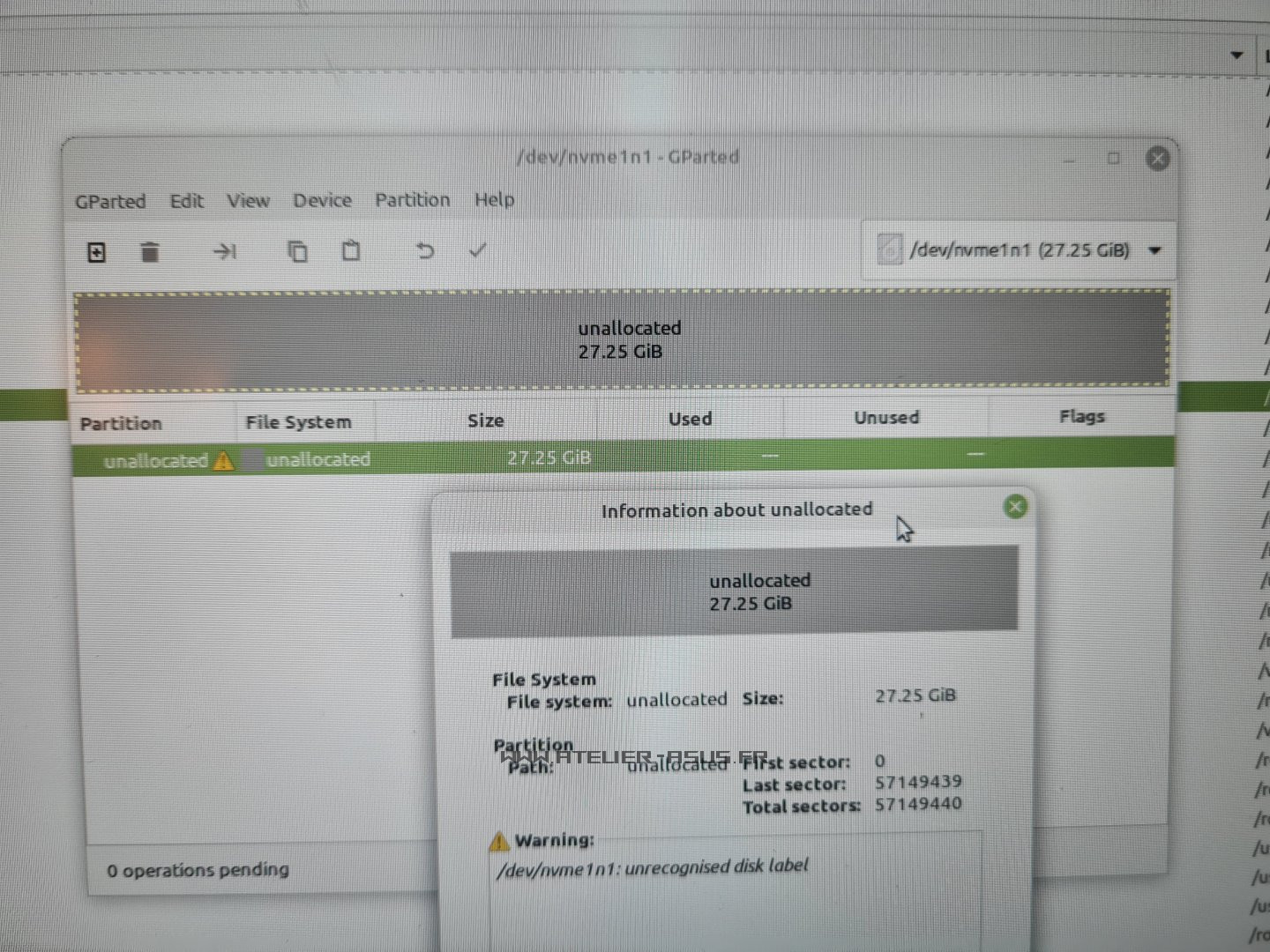

6) créer un espace vide pour acceuillir Linux Mint, via les outils Windows (gestionnaire du disque sous Windows), . Si vous avez besoin d'aide, n’hésitez pas à solliciter le forum des portables asus).
Note: C'est un exemple d'une machine virtuelle que je montre.
7) Installez Linux Mint
Installer la dernière version de Linux Mint.
