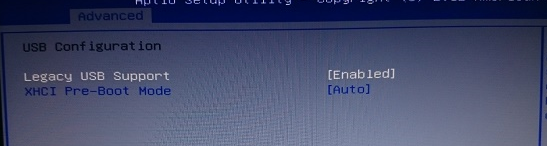

Bizarre ton souci, tu n'aurais pas bidouillé ton UEFI ?
Il y a la remarque qu'à faite kankan: (les options proviennent de mon ordinateur, sur ton ordinateur, ca peut changer)
Allez sur advanced --> USB configuration

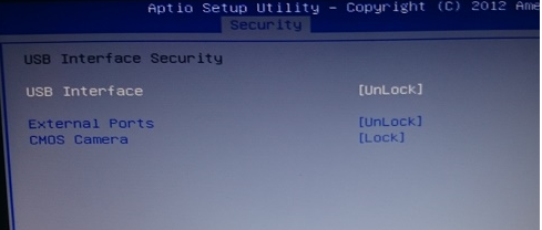

Il ne faut pas confondre avec une autre option:
Security--> i\o interface security --> USB interface security --> qui donne l'image ci-dessous:

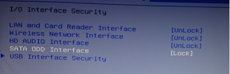

Enfin, vérifie si ton lecteur CD\DVD n'est pas bloqué( i/o interface security):
Sur l'image ci-dessous, SATA ODD Interface est "lock", mon lecteur DVD est donc bloqué.
