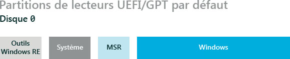

Dans le cas de l'installation pour cet ordinateur, nous avons l'agencement des partitions suivantes, en se fiant à l'image ci-dessus, indiquant le partitionnement, en guise d'illustration:
Ainsi:
  • La partition "outils Windows RE" est la /dev/sda1 sous un point de vue d'une distribution GNU/Linux.
  • La partition "système", qui est la partition EFI, est la /dev/sda2 sous un point de vue d'une distribution GNU/Linux.
  • La partition "MSR", est une partition spéciale, vide de données, est la /dev/sda3 sous un point de vue d'une distribution GNU/Linux.
  • La partition principale "Windows ", est la /dev/sda4 sous un point de vue d'une distribution GNU/Linux.
  • La partition /dev/sda2 est utilisé pour pouvoir ajouter des fichiers afin de proposer le choix d'un système d'exploitation dans le cadre d'un dualboot.
Ainsi, nous ne voyons pas d'incohérence , ni d'écrasement de partitions lorsque OpenSuse propose un partitionnement.
Ainsi si on se réfère à cette installation (voir l'image-ci-dessous), le partitionnement est correct.
