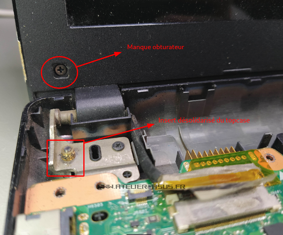

Il manque une vis à l'arrière et des marques de vis trop longues qui ont marqués le bas du topcase clavier.
Nous devons donc identifier en premier lieu pourquoi le portable ne démarre pas.
Nous ouvrons la machine.
Nous remarquons quelques avaries :

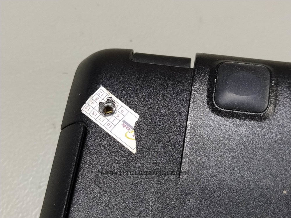

  • rupture d'un insert à l'angle du topcase (raison pour laquelle une vis tourne dans le vide)
  • absence de l'obturateur sur le bezel écran coté gauche
  • enveloppe de la nappe LVDS déteriorée au niveau du connecteur

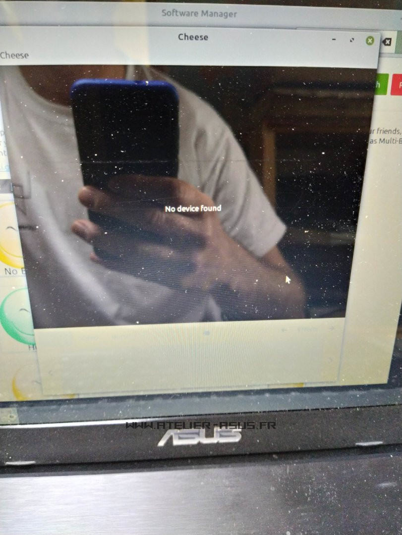

Nous testons la webcam sous Linux Mint, celle ci n'est pas détectée.

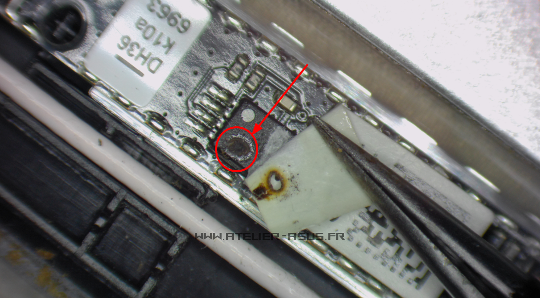

Suite au démontage de l'écran, nous avons immédiatement trouvé le problème sous microscope. Un composant de la webcam a grillé.
Un test de continuité a été effectué sur le nappe. Elle est saine.
Coté carte mère nous ne voyons pas d'anomalie. Notre mesure de tension indique bien 3,3 Volts.

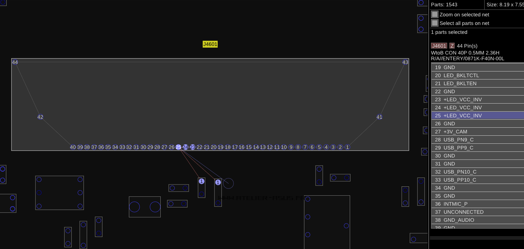

La seule explication a cette fusion de la puce SPI sur la webcam serait l'injection du 15V (batterie) sur le point masse de la webcam.
Cela est possible suite au débranchement/branchement sous tension (batterie en place) du connecteur LVDS (chose à ne jamais faire).
La pin de masse webcam (26) se trouve juste à coté du 15V/19V +LED_VCC_INV (25).
L'espacement entre pins n'est que d' 1/2mm, connecteur légèrement de travers et hop -- feu d'artifice !

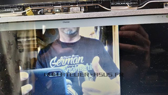

Avec l'accord du client, nous commandons une nouvelle caméra et nous remontons cette caméra !
Opération réussie !
