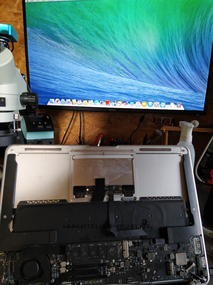

Après examen du MacBook, nous constatons l'absence d'un grand nombre de vis (capot + intérieur batterie, ventilo, etc.).
Une nappe branchée à l'envers et un de ses connecteurs fragilisé.
Une fois remise à l'endroit, le portable démarre sur secteur mais aucun affichage interne (ok via displayport).

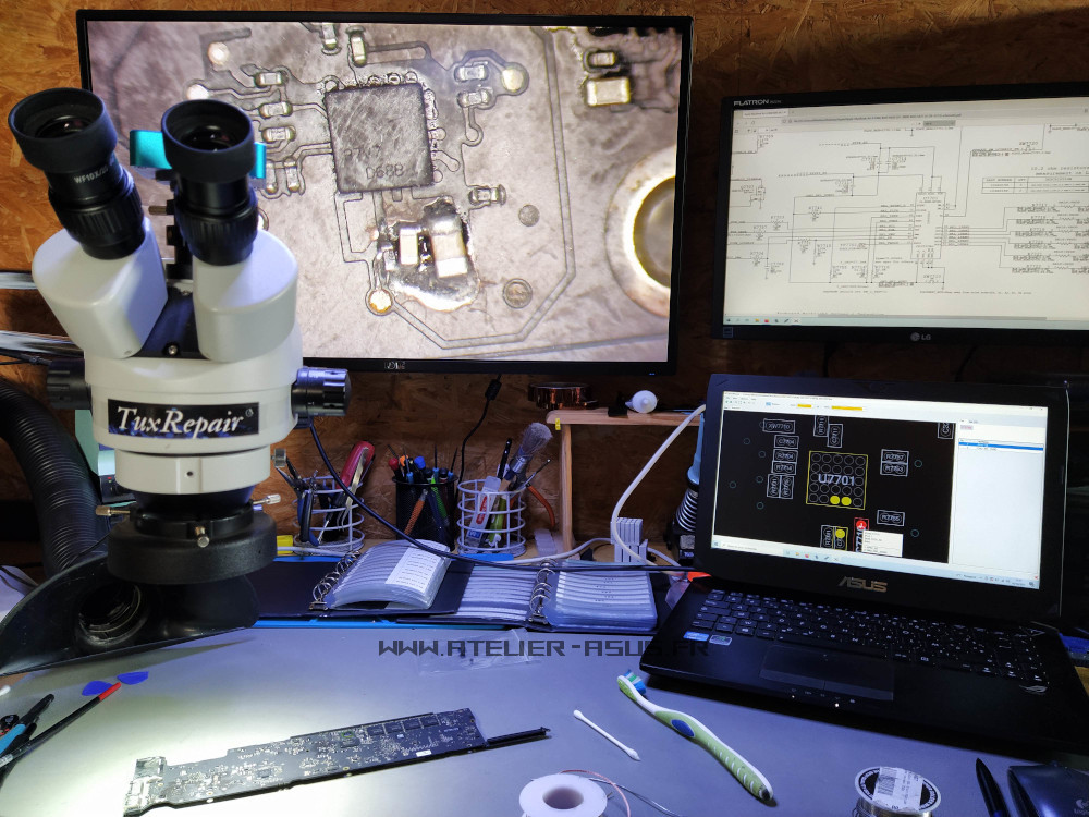

Sans surprise, nous trouvons de l'oxydation au niveau du circuit d'alimentation rétroéclairage de la dalle :
Tous les composants affectés par l'oxydation (vert) sont à remplacer.
Nous trouvons 2/3 autres composants qu'il faudra remplacer sur la carte (ce condo fait 1/2mm)

Cette opération n'aurai pas suffit à récupérer le rétro-éclairage de l'écran.
Nous contrôlons à nouveaux les tensions et suspectons la puce de gestion BCKLT U7701 d'avoir ramassé un peu d'oxydation.
Si c'est la cas, il faut la commander (6€ / 48/72H).

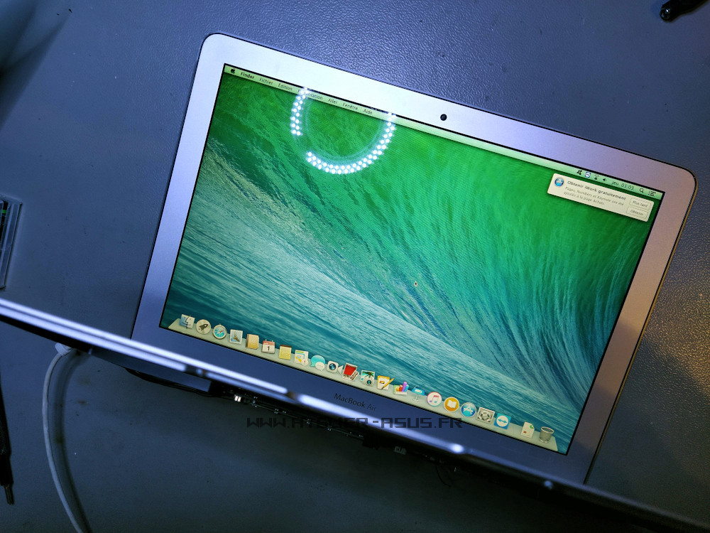

Mise en place OK.
Récupération du rétro-éclairage comme prévu.

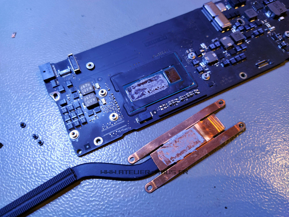

Nous procédons a un nettoyage de la carte mère et à un changement des pâtes thermiques (sans supplément) et nous remontons l'ensemble.
