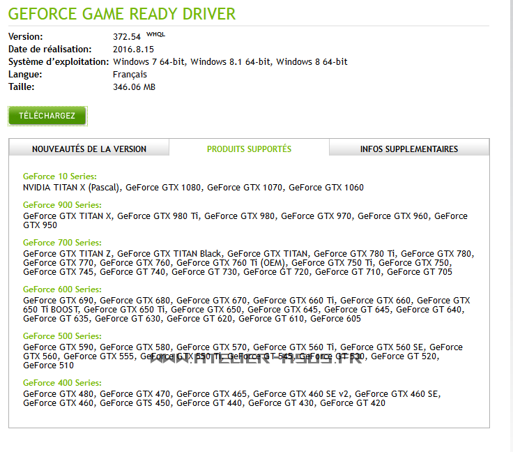

pour le lien de nvidia c'est la page d'accueil, comment retrouver la version 372.54 ?

Voilà le lien direct pour le pilote nVidia https://fr.download.nvidia.com/Windows/372.54/372.54-notebook-win8-win7-64bit-international-whql.exe

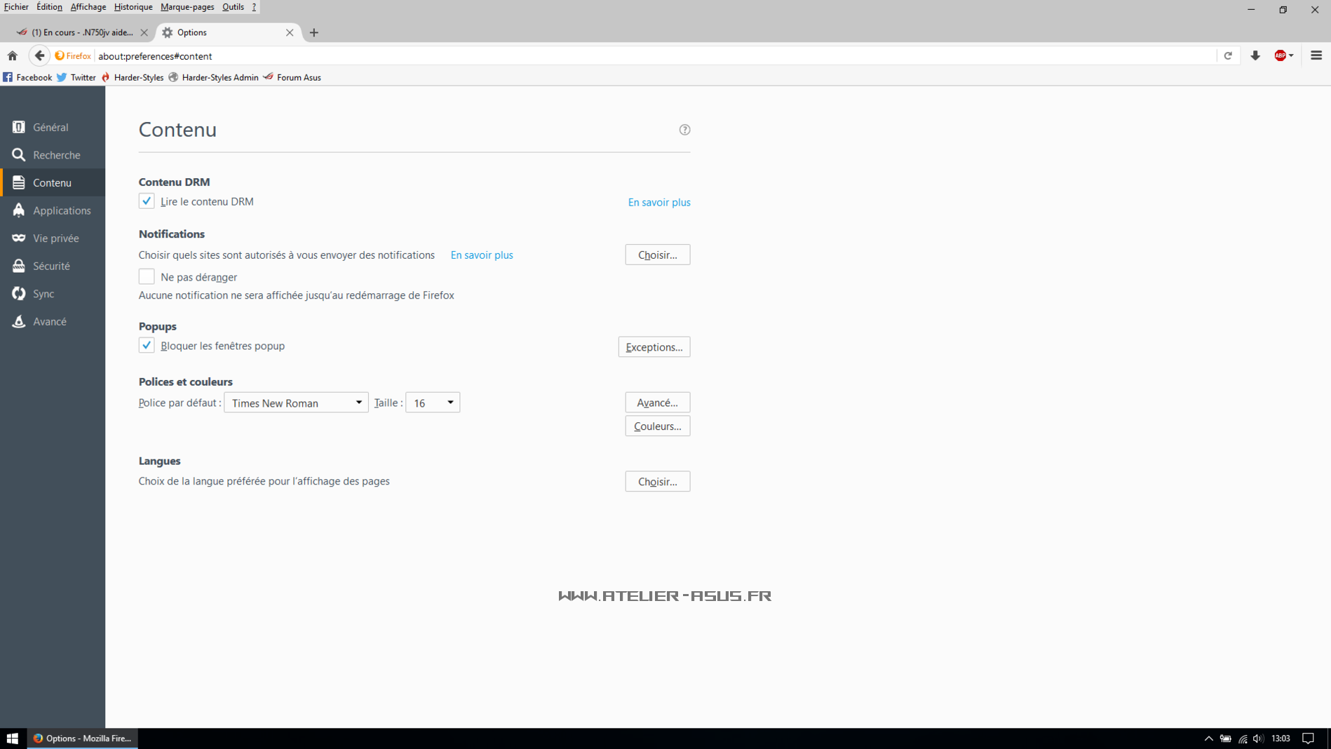

Concernant Firefox c'est à s'arracher les cheveux ce problème, depuis plusieurs mois j'essaye d'y remédier (et je crois que je touche bientôt au but). Configure Firefox comme moi et dis moi si c'est concluant chez toi.
Capture d’écran (4).png Capture d’écran (5).png Capture d’écran (6).png Capture d’écran (7).png Capture d’écran (8).png Capture d’écran (9).png
Et n'utilise pas le module "Sync". Depuis que j'ai mis ces paramètres je n'ai plus reçu le message des scripts qui ne répondent pas.

le pilote nvidia 372.54 c'est bien pour la carte graphique geforce 750M ??
si oui,je désinstalle d'abord le pilote actuel ensuite j'installe le nouveau ??
Oui c'est celui là
Désinstalle tout ce qu'il y a de nVidia dans les programmes du panneau de configuration de Windows et également dans le gestionnaire des périphériques. Et quand tu installe le nouveau, utilise la méthode personnalisée et coche la case nouvelle installation.
Toujours pas de plantage chez moi à ce niveau là ;)

merci j'ai fait le réglage de firefox, je vérifierai.

bizarrement après vérification concernant le pilote nvidia 372.54, je ne pense pas que cela soit compatible, dans la liste des produits supportés, le geforce GT 750M n' y est pas :(
Je viens de vérifier, le lien de SwissXperts est bon.

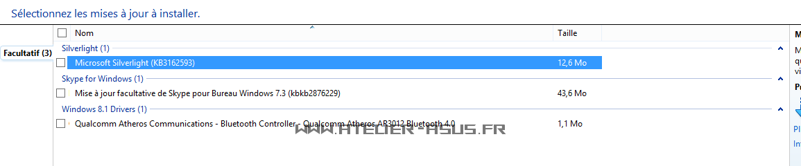

j'ai faite toutes les mises à jours sauf ceci:
que fois-je faire maintenant ?.

Bonjour mec62,
si tu utilises le bluetooth, installe le pilote Qualcomm. Le bluetooth est une technologie dangereuse au niveau sécurité, si tu ne l'utilises pas, ne l'installe pas.
Les mise à jour Siverligt et Skype ne sont pas obligatoire.
Silverlight est un concurrent de flash, très peu utilisé, et contient beaucoup de faille de sécurité. A éviter.
Skype permet de garder contact avec des personnes. Skype est infecté de publicité et écouté de toute part. Si tu n'utilises pas skype, ne l'installe pas.

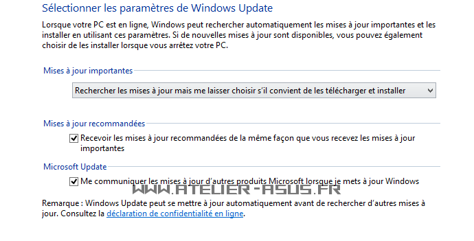

Mais plus généralement , pour ne pas avoir ce type de mises à jour inutile, décoche le bouton " Ne communiquer d'autres mises à jour Microsoft ...".
Après, si tu as des questions supplémentaires, n'hésite pas .

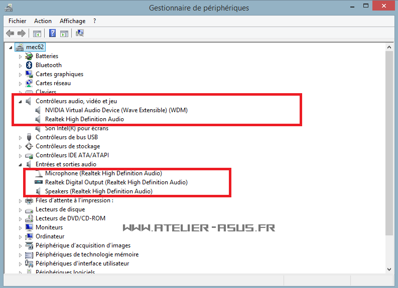

sinon j'ai un problème au niveau du son que je n'avais pas avant, quand je mets des écouteurs, ce dernier va plus fort à gauche qu'à droite, j'ai vérifié le réglage des balances ils sont bien entre les 2, la qualité de son n'est plus comme avant aussi.
Télécharge et installe le pilote audio pour windows 8.1, fourni par asus, pour ton PC :
https://dlcdnet.asus.com/pub/ASUS/nb/DriversForWin8.1/Audio/Audio_Realtek_Win81_64_VER6017083.zip?_ga=1.23515578.1094832696.1472463752

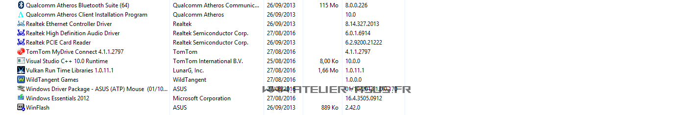

je vais garder le lien sur la gestion de l'alimentation, je pense que je vais supprimer power4gear comme m'a conseillé swissxperts car problème avec la gestion du ventilo, mais je n'ai pas trouvé de post concernant ce problème, je sais qu'avant je n'avais pas ce problème là avec le branchement du chargeur ou pas.
je désinstalle le pilote audio que j'ai actuellement sur mon PC et ensuite j'installe le nouveau ?: il est ou sur la liste ?:
de plus si on regarde, il y a un logiciel ou je ne sais quoi nommé VULCAN run time, qu'es ce que c'est ??
Il faut regarder dans le gestionnaire de périphériques:
Pour aller dans le gestionnaire de périphériques (regarder la section "windows 8":
forums.cnetfrance.fr: Comment accéder au gestionnaire de périphériques Windows 8, 7, Vista, XP ?
Désinstalle le pilote audio, puis installe le pilote que tu as téléchargé:
Vulcan est une API (qui permet d'utiliser du code de programmation) pour utiliser 2D\3D, futur remplacant de OpenGl
jeux.developpez.com: La spécification de Vulkan est disponible ! Le successeur d'OpenGL est disponible avec des outils et des exemples open source
C'est le "concurrent" de directx, je dis bien concurrent, car Microsoft fait une guerre impitoyable avec des clauses qusiment abusives pour l'utilisation de l'API de directx.

j'avais fait les réglages de firefox que m'avait conseillé swissxperts, mais j'ai toujours ce script ne réponds pas ou mozilla firefox ne réponds pas.
j'ai réglé aussi les paramètre de gestion de l'autonomie. et pour désinstaller le pilote audio via le gestionnaire de périphérique, il y en a plusieurs, je vois pas lequel désinstaller, j'ai peur de faire une bêtise:
Tu me poses une colle,
j'aurai désinstallé realtek high resolution audio, mais pas certain.
De toute facon, windows le redetectera si un problème se pose.
