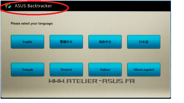

tu sais comment remettre le PC en restauration d'usine avec la clé USB alexandre ? j'ai ça:

j'avais déjà mis ma clé USB pour restaurer, de mémoire je ne pense pas avoir ce menu d'asusbacktracker, j'ai eu un autre menu il me semble et pourtant j'avais réussi à restaurer. mais je ne me souviens plus comment faire, j'avais fait une copie avec le lecteur de récupération de windows.

Il faut insérer la clé USB et redémarrer pour booter sur la clé. Pour cela presse la touche ESC pour faire apparaître le boot menu (dès le démarrage de la bécane), tu devrais voir une ligne du style: UEFI : la clé USB.
Ou tu peux aussi changer l'ordre du boot dans le BIOS mettre la clé USB en premier.

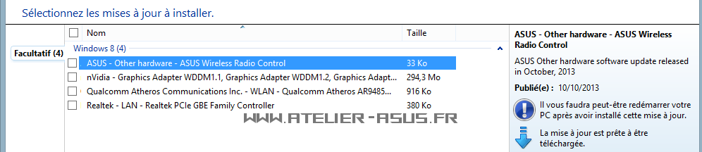

j'ai fini de télécharger les 186 mises à jours de windows, peux tu me dire si je dois cocher tous les mises à jours des pilotes en même temps et les installer ?

Tu peux tout sélectionner, Windows va gérer les redémarrage entre les mises à jour si nécessaire. Pour le pilote nVidia il faut impérativement installer la version 372.54 (les pilotes précédents ont une faille de sécurité).

le pilote nvidia, je le télécharge ou cette version 372.54, actuellement j'ai celui là.
sans avoir à télécharger les pilotes, depuis l'installation des 186 mises à jour windows update, je commence à avoir "firefox mozilla ne réponds pas" et "le script ne réponds pas".
