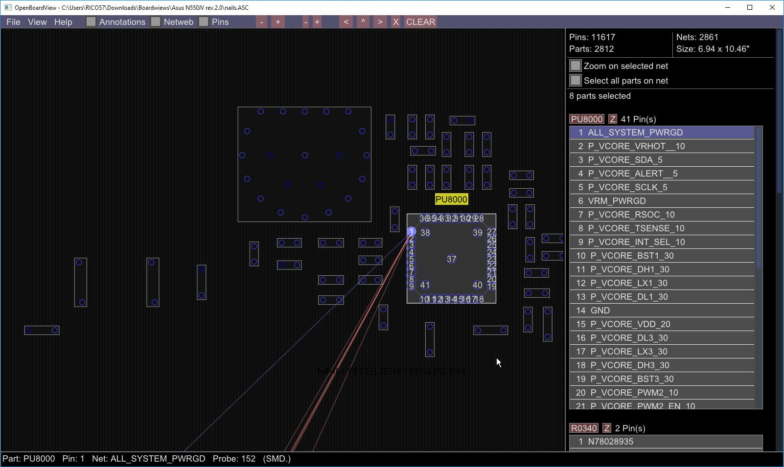

Inspection de la puce ON (PU80000) laquelle gère la tension du CPU
Le pin1 devrait afficher une valeurr de 3.3 Volts or notre mesure indique 0,53 Volt.
Une ligne de tension arrivant sur ce circuit est donc en défaut.

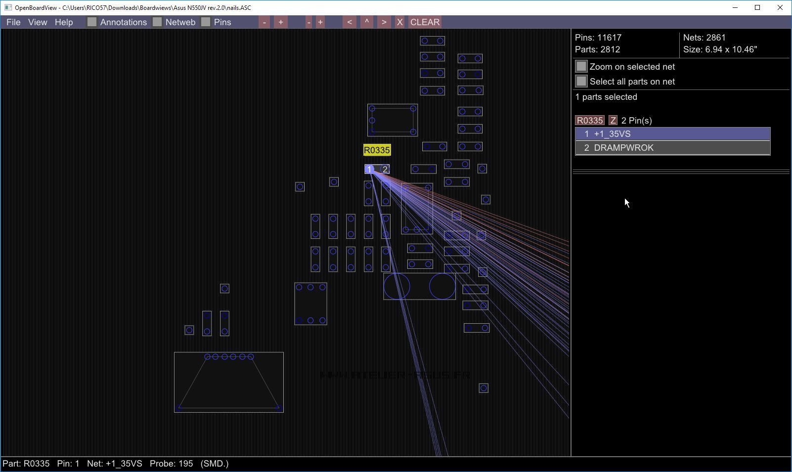

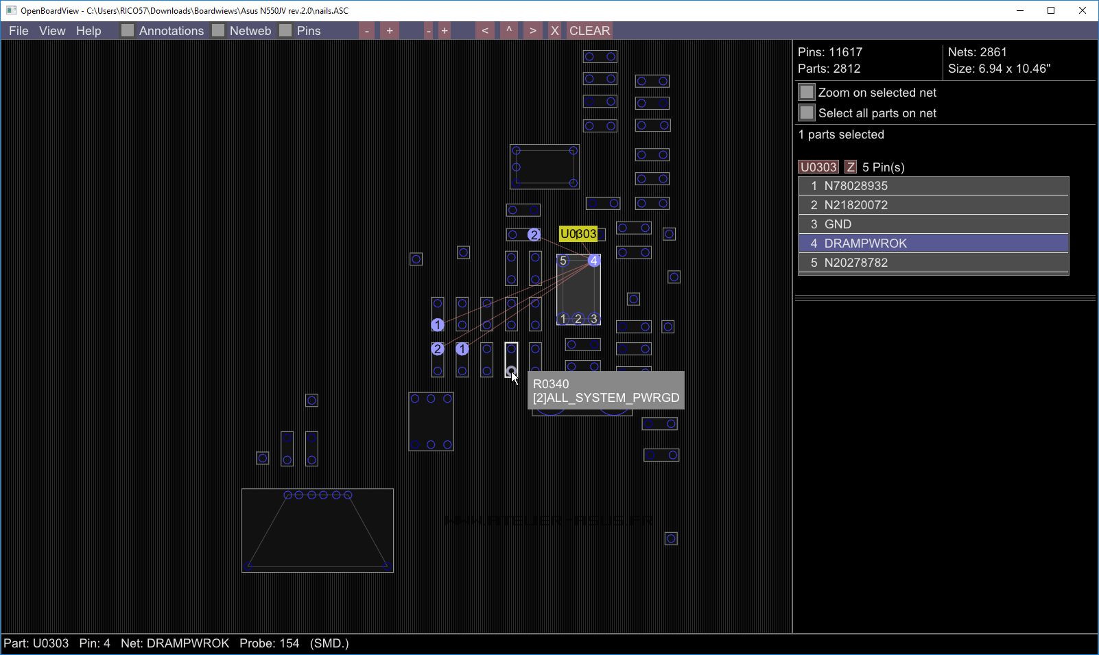

Nous remontons la ligne la plus proche : DRAMPWROK
Cette ligne affiche 0 volts, nous sommes sur la bonne piste.

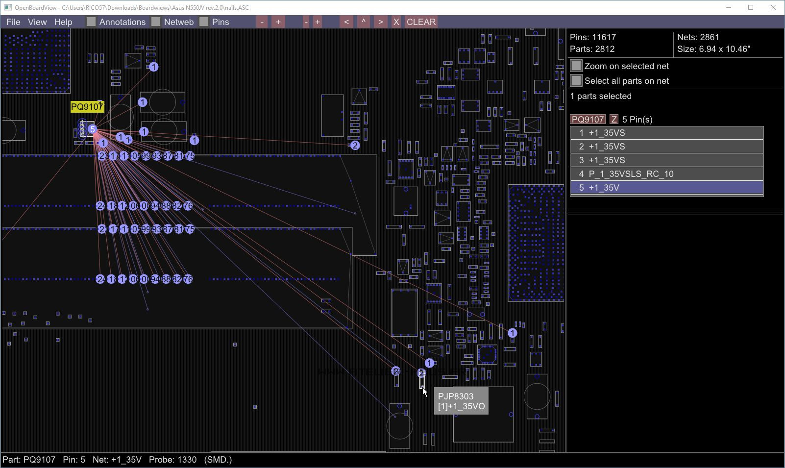

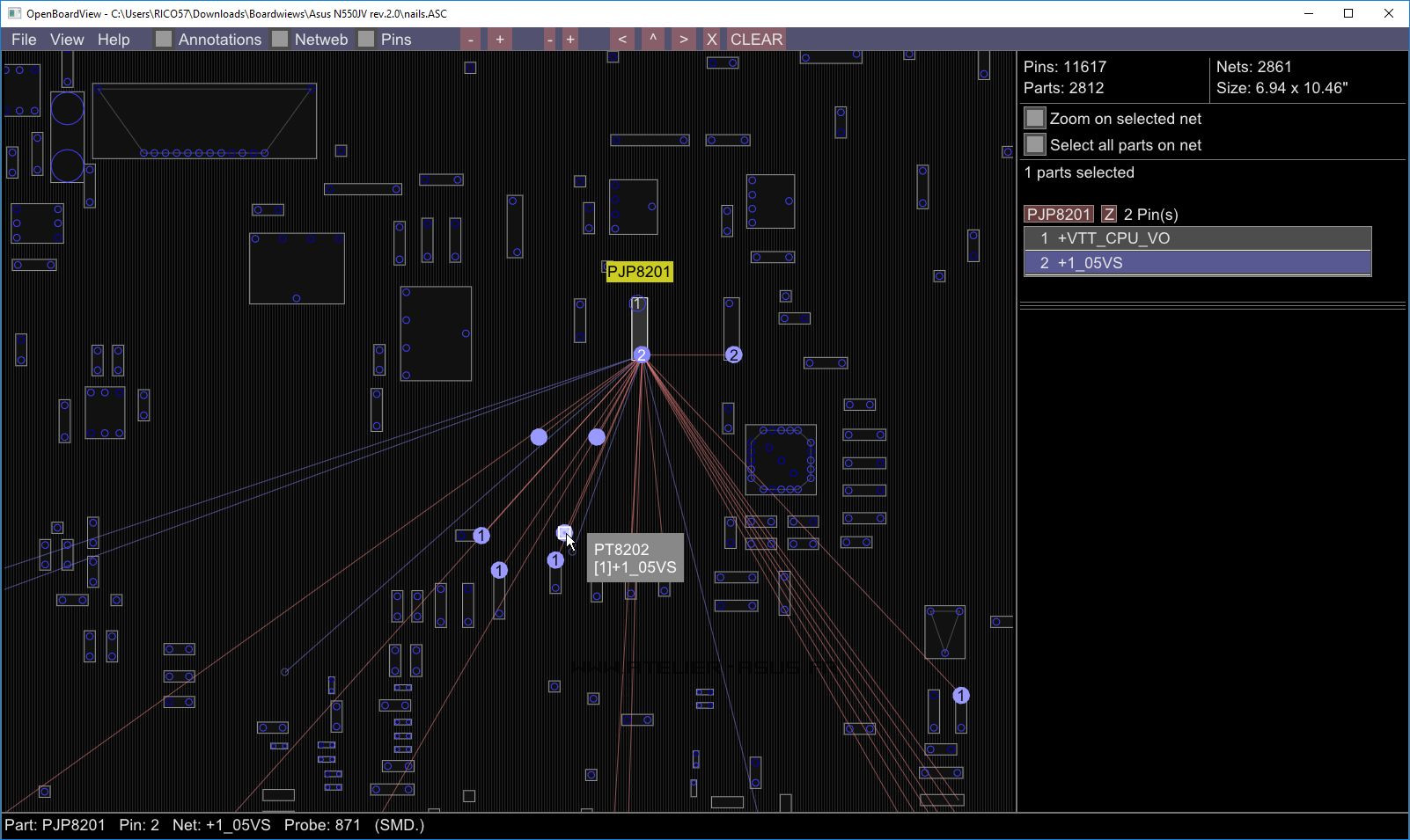

Nous remontons à +1,35VS
+1,35VS est créé par +1,35V, lequel est créé par +1,35VO (O comme Origin)
La puce créant +1,35O est PU8300.

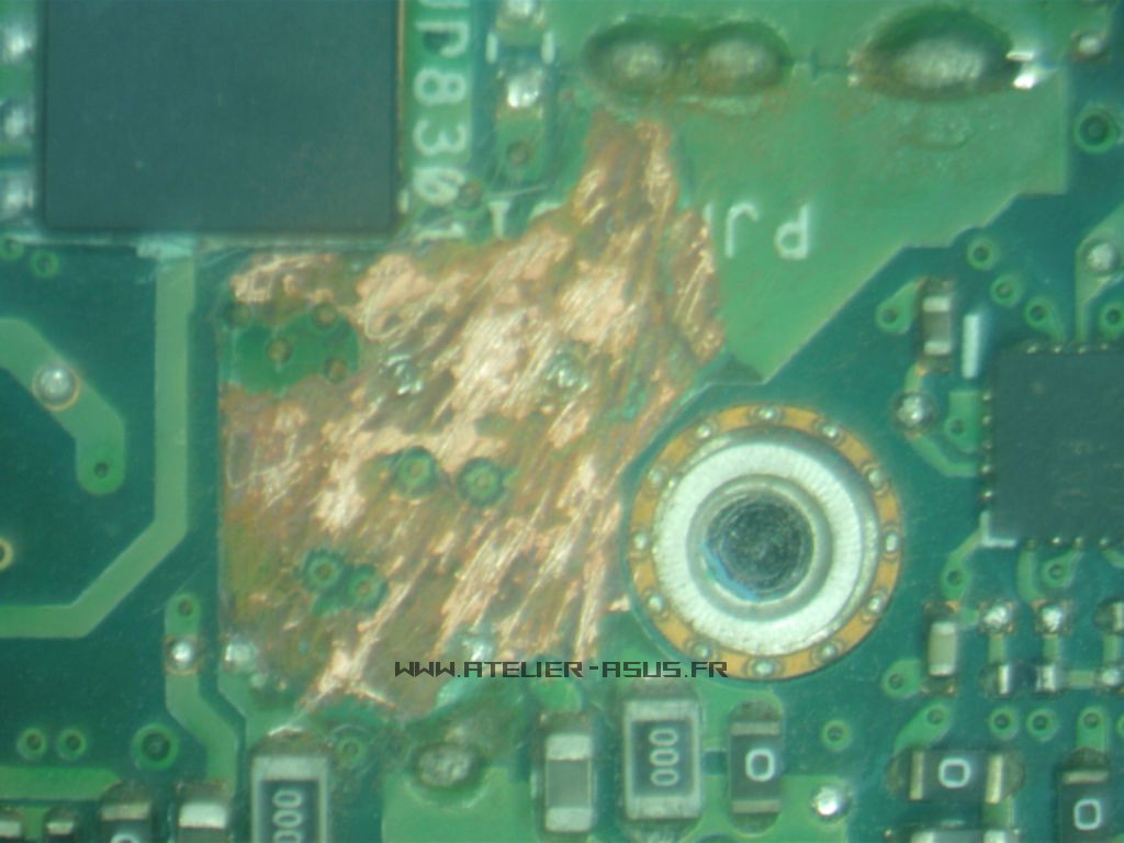

Une fois passé Time ON, le signal continue vers une résistance sur P_1V358VIN_S, lui même se dirigeant sur VIN (19 Volts)
Sur cette dernière résistance la tension affiche 0 Volt !
Plus en avant le signal est présent. Nous tenons notre coupable.

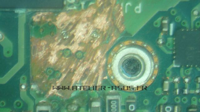

Au dos, une zone fondue.

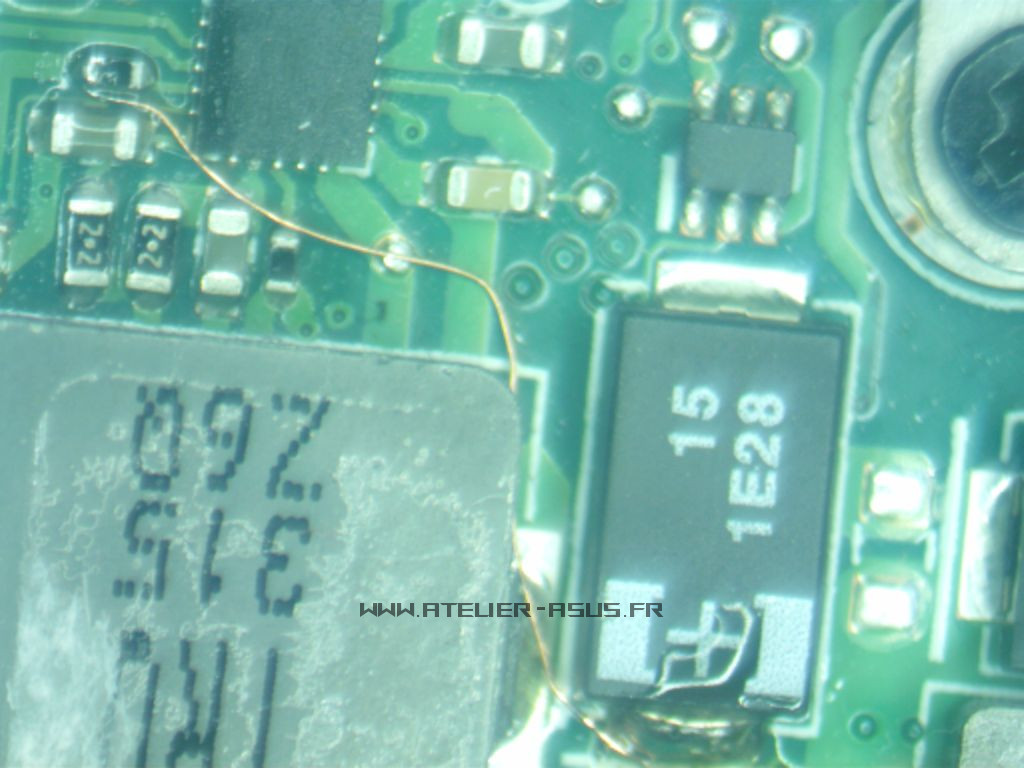

Nous tirons un fil vers l'entrée de cette résistance
Nous récupérons le voltage des mémoires RAMS, 1,35 Volt et +1,35VS
Mais l'ampérage est toujours insuffisant : 0,48 A

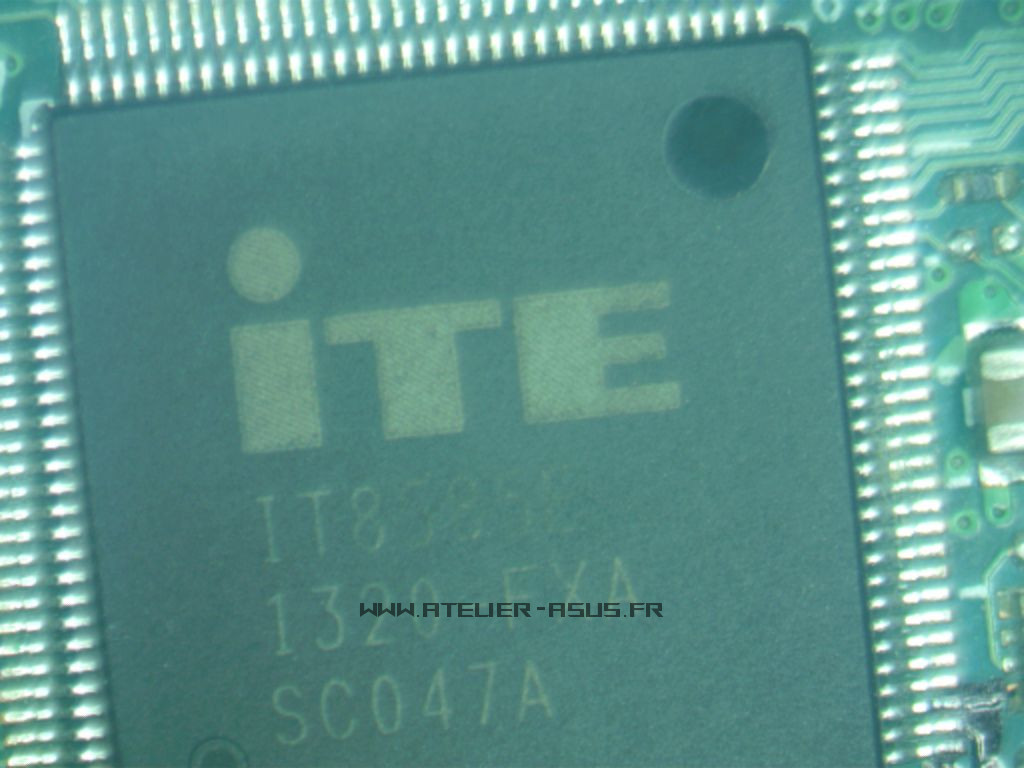

Par ailleurs plusieurs signaux indispensables sont manquants dont BUF_PLT_RST, un signal créé par le puce EC à 158 pins.
Pas de réaction au bouton POWER, pourtant les 3 Volts ont présent et se dirigent vers la puce EC ensuite.

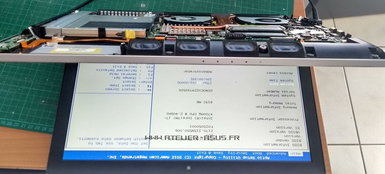

Présence d'un affichage.
Le portable remonté.
