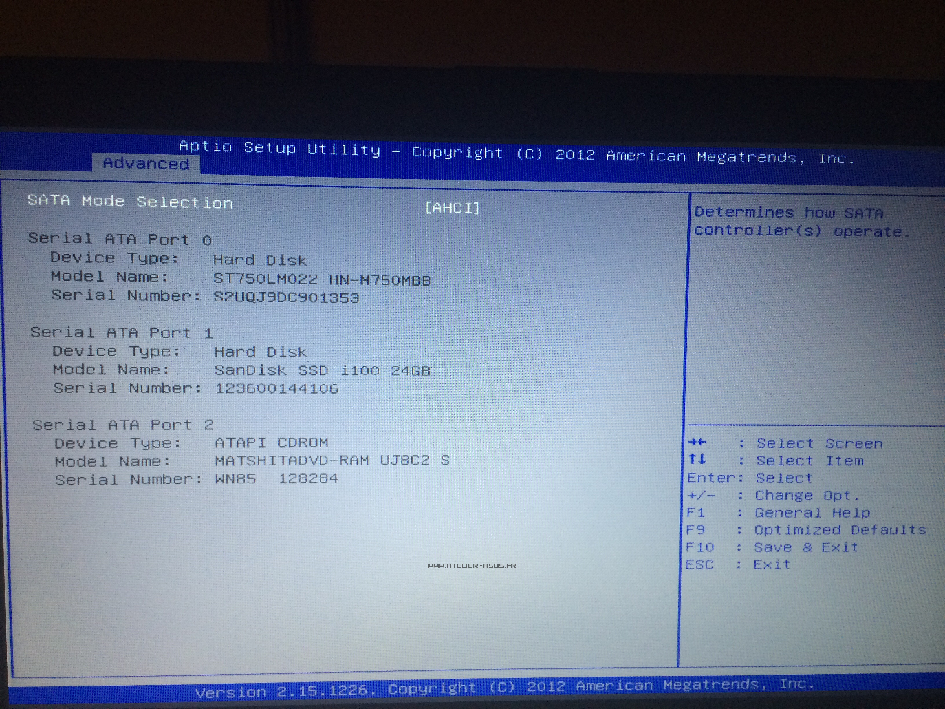

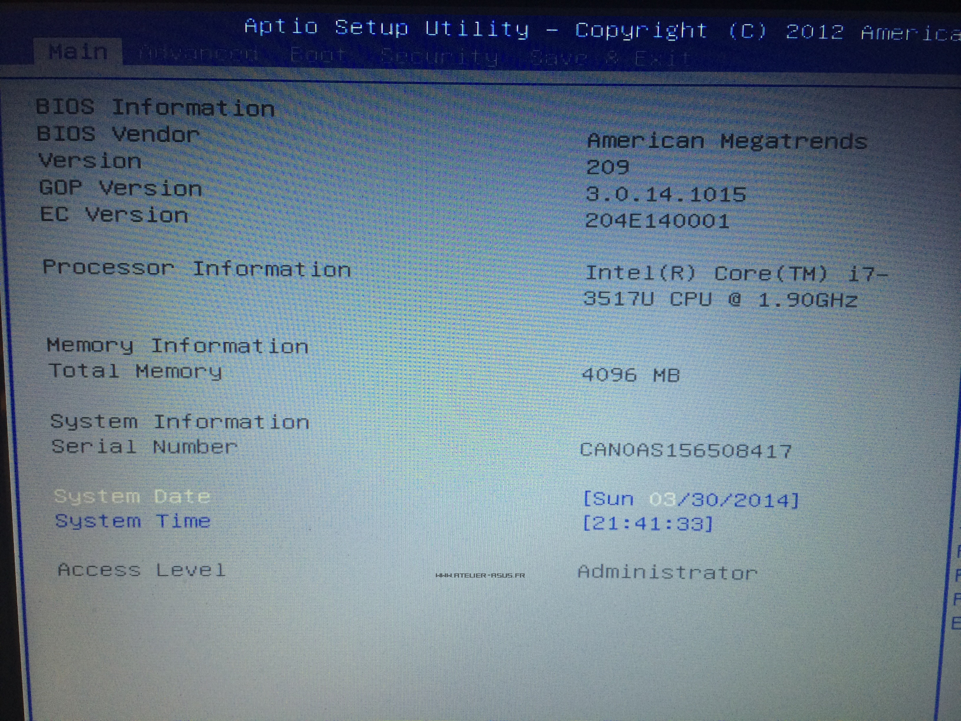

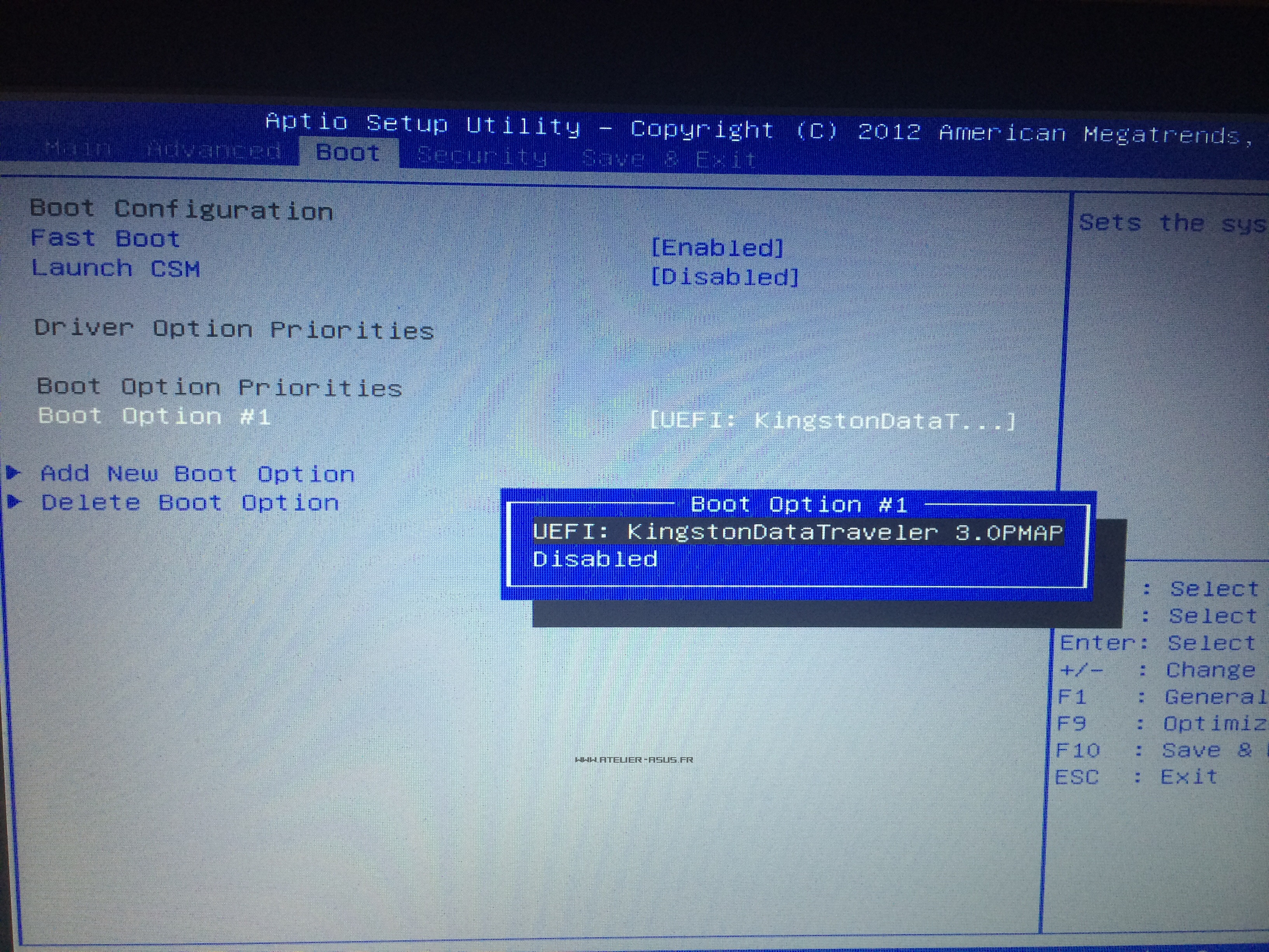

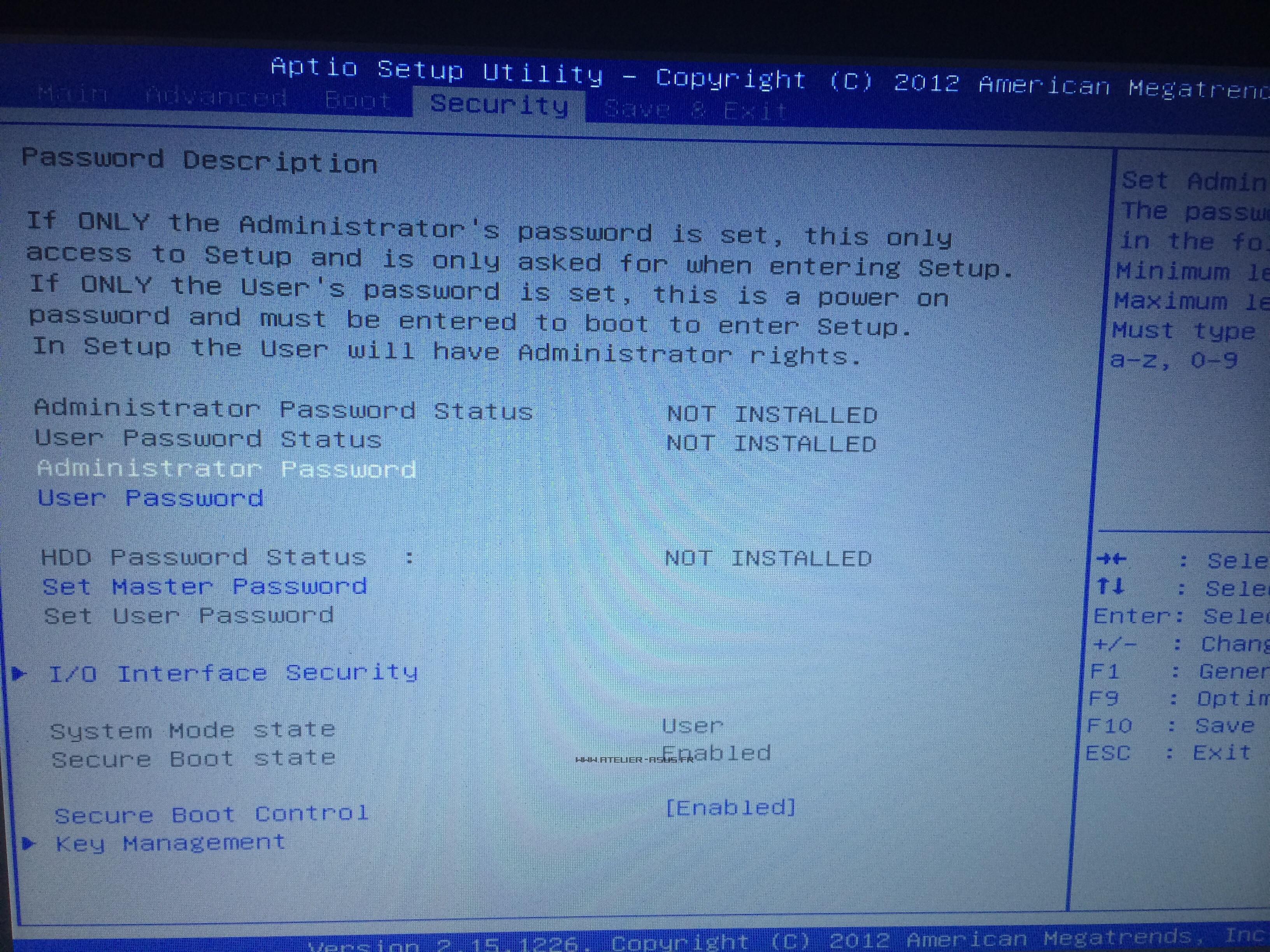

Voici apres avoir reloader les parametres par defaut
image.jpg image.jpg image.jpg image.jpg image.jpg image.jpg image.jpg image.jpg image.jpg image.jpg

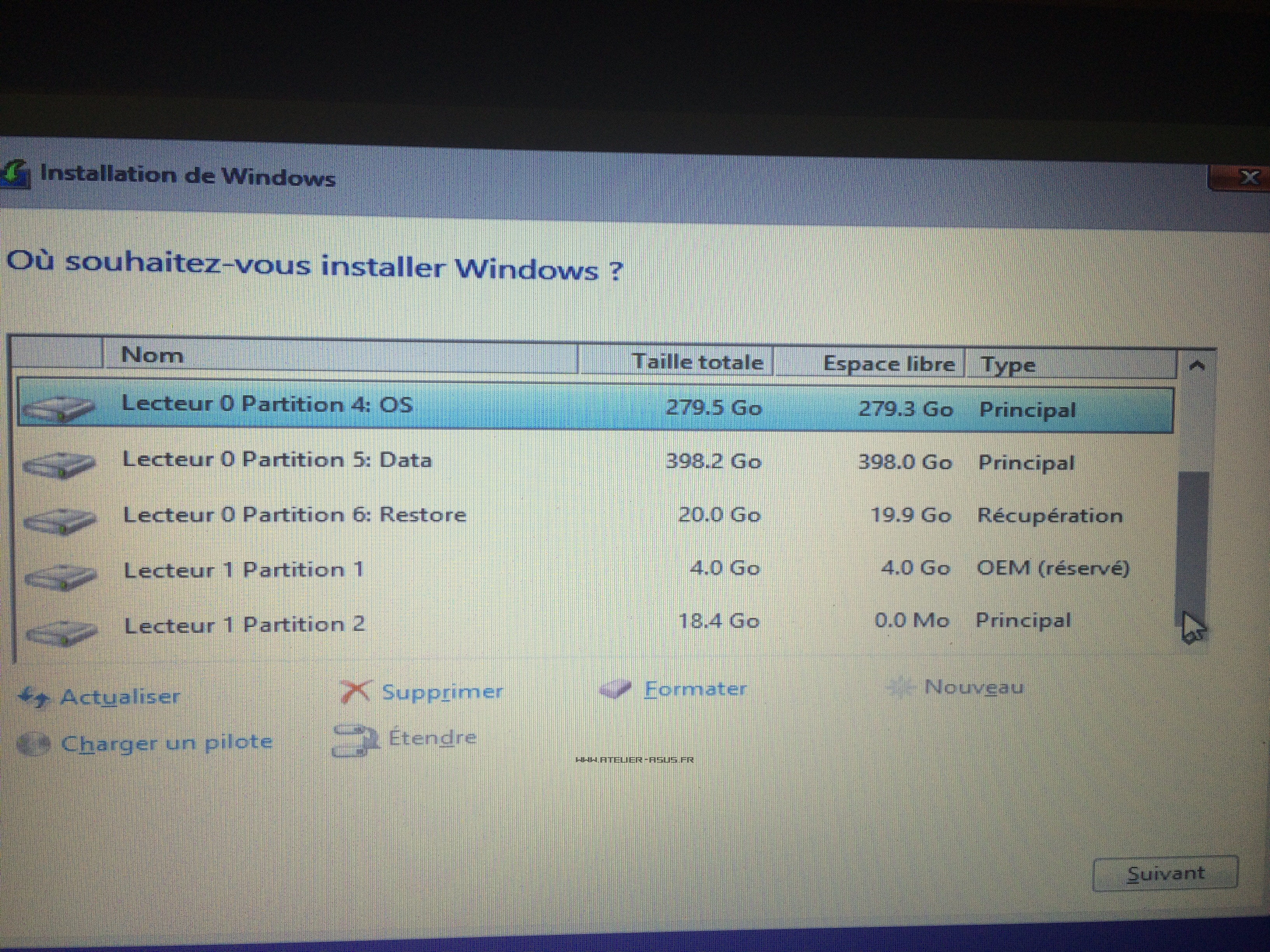

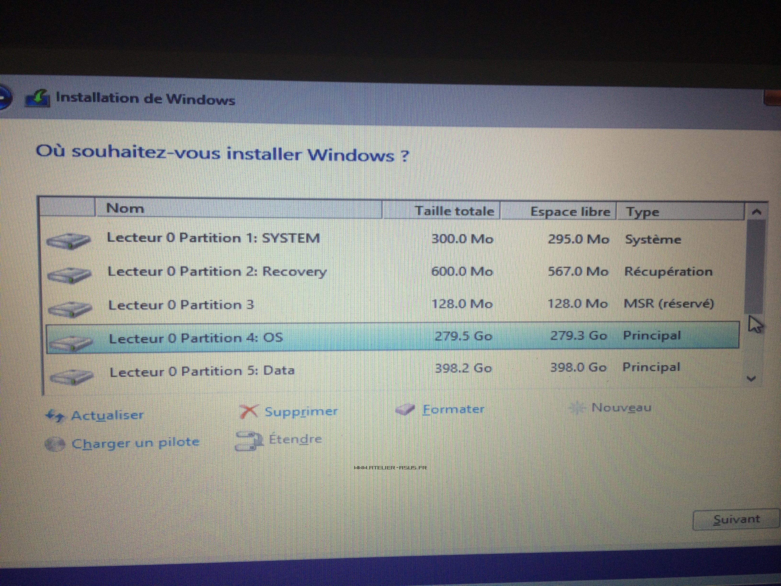

Je viens de booter sur un cd dinstallation windows 8.1 que je viens de graver.
Jarrive au niveau des partitions sur cela :
Si je choisis la reinstalle via dvd windows 8.1 est ce que je supprime ttes les patoches etc ??
Il faut que je prenne une decision et remette en place demain..

secure boot controle aussi sur disable avec ceux énumérés auparavant pour arriver aux options du boot manager après f2
maintenant avant de tout réinstaller essaie et vois les possibilités de boot
sinon vas-y avec ton dvd W8.1 donc tu as une clé...

Salut tonio10,
Pour une installation avec la clé Backtracker ou un DVD de Windows 8,
Secure Boot Control sur Disabled
Fast Boot sur Disabled
F10 pour enregistrer les changements et on revient :
Launch CSM sur Enabled
Dans Boot, tu mets en Disabled, ton SSD, quand tu installes,
le programme peut se tromper de disque, il va bouter sur le SSD.
Avec Bactracker, tu ne peux choisir la partition, il bousille tout,
et réinstalle tout.
Avec Windows, tu es obligé de nettoyer les partitions système,
de recréer une partition pour Windows, mais, tu peux laisser
la partition Recovery de 20Go, si tu veux la récupérer un jour.
En voyant ton Bios, il est tout à fait normal.
Salutations donald....
