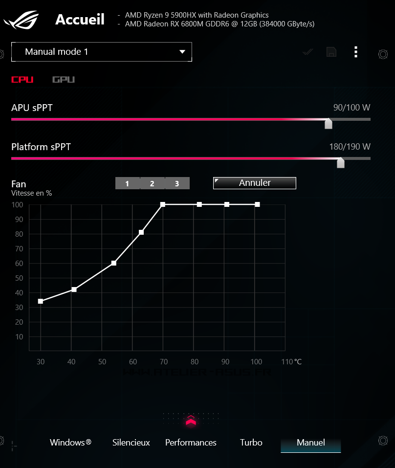

Je serai en tout cas ravie de vous aider, je vais vous récapituler ce que j'ai fait, grâce aux tutoriels très bien fait de ce site :
=> Déjà, passer en manuel pour changer la courbe des ventilations : en effet, a environ 90°, j'ai remarquée que dans n'importe quel mode de Armory Crate, les ventilateurs ne souffle pas suffisamment. Je l'ai remarquée en faisant un test de ventilation dans le logiciel My Asus, qui fait pousser les ventilateurs au maximum. J'ai compris a ce moment là que les ventilateurs pouvaient faire plus. Voici un screen pour vous aider :

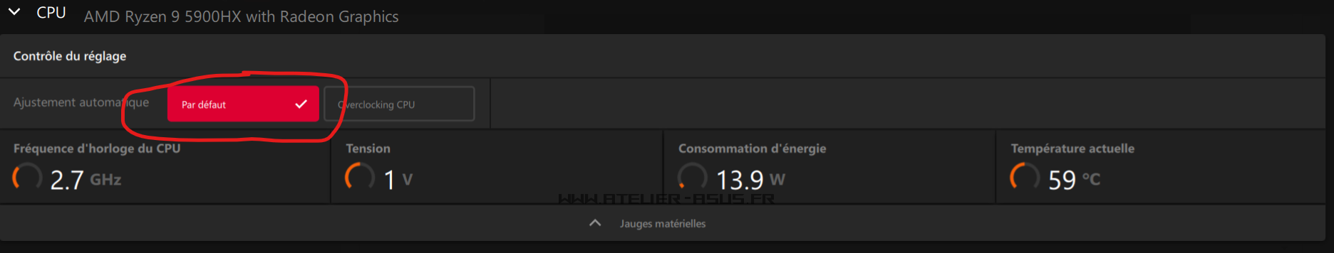

=> Pensez a désactiver l'overclocking dans le logiciel d'AMD :

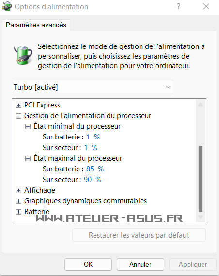

=> Faire quelques réglages dans les options d'alimentation ( Panneau de configuration, Système et sécurité, Modifier les paramètres de batterie, sélectionner votre mode ), voici mes valeurs :
Voici donc ce que j'ai du faire, avec les conseils de Rico et les tutoriels de ce site, pour régler pour le moment ces problèmes de chauffe et de pertes de performances. J'ai réduit l'état maximal du processeur a 90% pour me donner de la marge vis à vis de la chauffe.
J'espère que ça vous aidera vous et d'autres personnes éventuellement qui ont acheter ce modèle et qui ont le même problème. Au risque de me répéter : Je ne souhaite nullement dénigrer la marque ! Je souhaite simplement souligner le fait que si je n'avais pas fait ces changements, l'ordinateur ne me serait d'aucune utilité car j'obtiens des pertes de performances dans tous les modes d'Armory Crate, hormis en manuel. Le fait de brider l'ordinateur est aussi quasi obligatoire pour être tranquille vis à vis de la chauffe, un comble quand ROG vante la surpuissance de cet ordinateur. D'ailleurs, une étiquette mentionnant fièrement l'overclocking est collée sur le bas de l'écran au premier déballage. A quoi bon mettre cela si cela génère trop de chauffe pour l'ordinateur, qui ne peut pas la gérer dans un espace si confinée ? Je trouve cela dommage de devoir mettre les mains autant dans le camboui pour pouvoir profiter de l'ordinateur dans des conditions déçente, car bien entendue, l'ordi reste sacrément puissant malgré le bridage.
