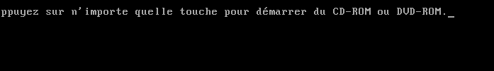

1) Démarrer l'ordinateur, appuyer sur la touche "F2" pour pouvoir lancer la clef USB\DVD contenant le support d'installation de Windows 7.
2) le programme d'installation devrait normalement ce lancer, via un message où il est demandé d'appuyer sur une touche pour lancer le DVD d'installation, appuyer donc sur une touche quelconque (voir image ci-dessous):

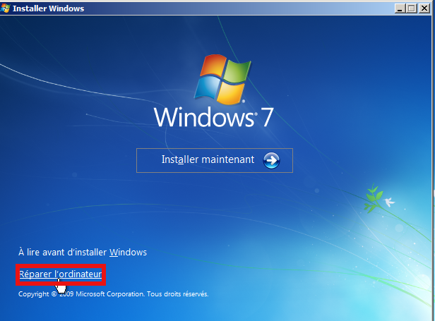

4) L'image ci-dessous apparaît, cliquer sur "Réparer l'ordinateur", en bas à gauche de l'écran (voir image ci-dessous)
2

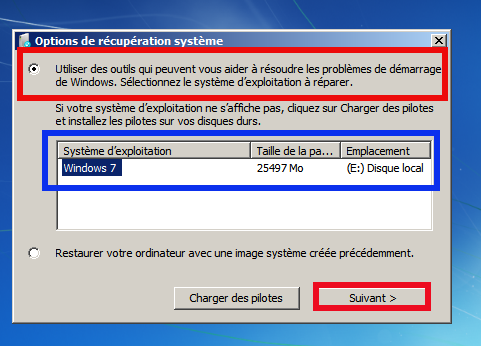

Une fenêtre apparaît, intitulée "Option de récupération système".
Sélectionner "Utiliser des outils qui peuvent vous aider à résoudre les problème de démarrage de Windows. Sélectionnez le système d'exploitation à réparer".

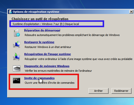

nb: Si une fenêtre intitulée "Réparation du démarrage" se lance, avec une barre de défilement qui défile en boucle, laissez le travailler.
Vous arriverez dans tout les cas sur la fenêtre suivante, dont le nom est "options de récupération", voir l'image ci-dessous:
par alexandre01
5)Notez bien, que si le système d'exploitation est reconnu par le DVD d'installation de Windows, il est indiqué sur quelle partition est installé Windows, encadré en bleu sur l'image ci-dessus.
Ceci est très important, car on peut utiliser des outils de diagnostic sans faire quelques manipulations supplémentaires.
Par exemple, dans le cas de l'image ci-dessus, le système d'exploitation est un WIndows 7 dont la partition principale (qui est généralement C:) est dans le cas présent la partition E:
6)Enfin, cliquer sur "invite de commandes", encadré en rouge dans l'image ci-dessus.

Alexandre01 : Il y a quelque chose qui me chagrine, c'est le fait que la restauration ,
via l'image que tu as fourni, est une restauration sous Windows 7.
C'est parce-qu'il est dans le Firmware UEFI, si tu préfères le Bios.
Il manque la beauté de l'OS Windows, dans la restauration du système.
