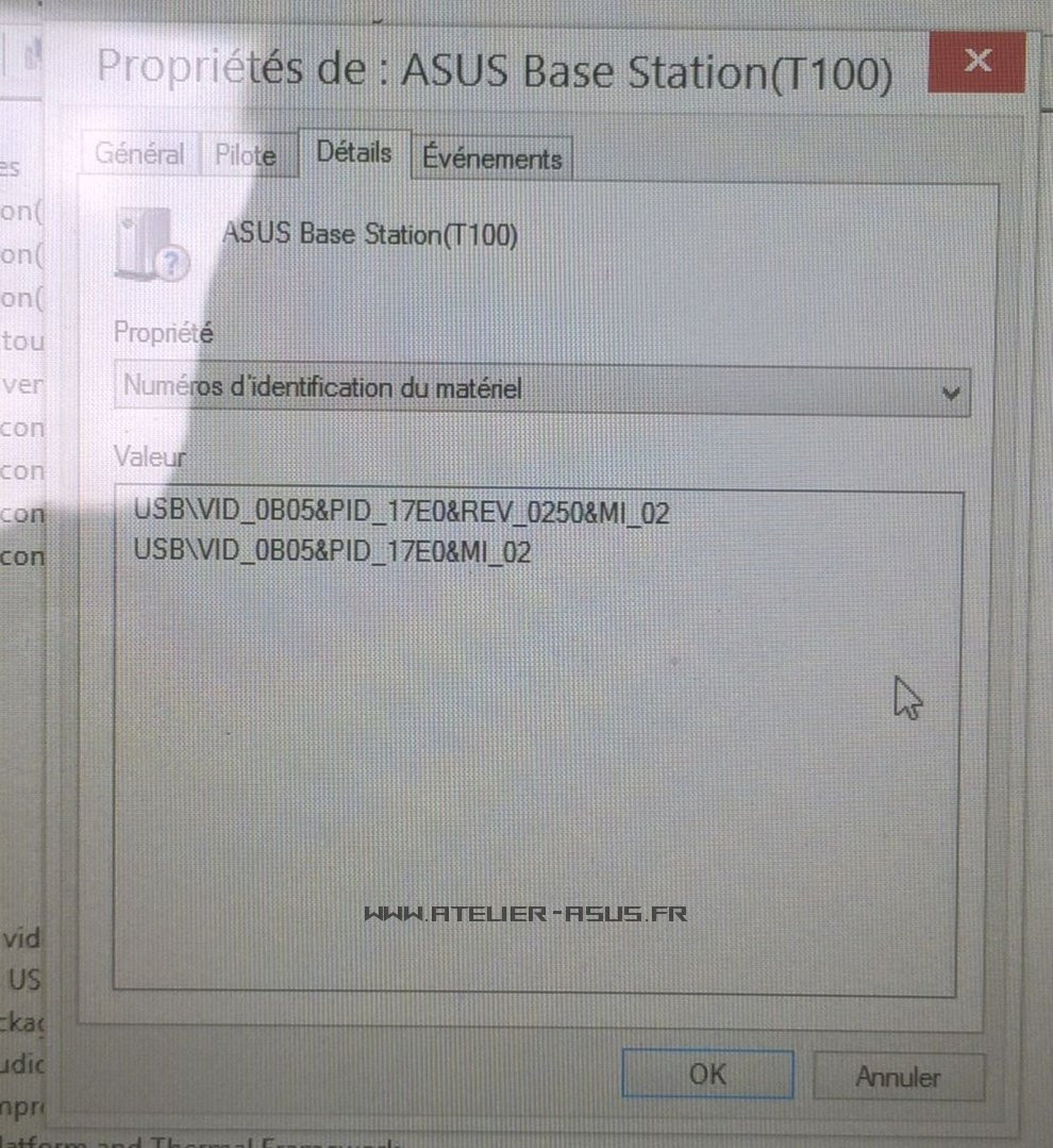

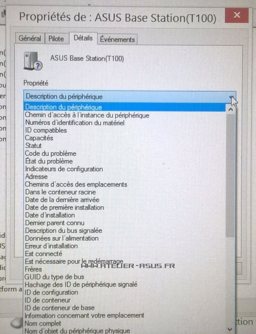

Onglet détail, sélectionne le menu déroulant "Propriété" et choisi "Numéro d'identification du matériel"
Salut Mimosssa,
J'ai bien regardé dans l'onglet il n'y a pas "Numéro d'identification du matériel".
Sur les photos jointes tu pourras constater toutes les options proposées dans cet onglet:

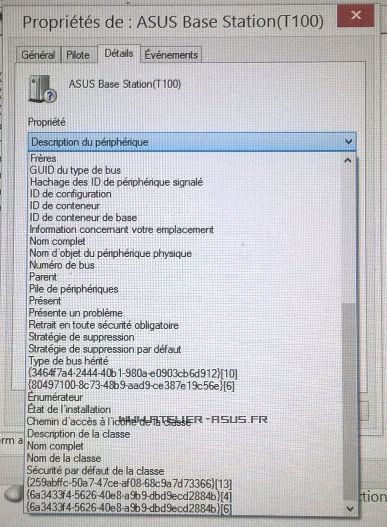

Bon bah le chef à tout dit, je devrais pouvoir trouver le pilote avec les premières photos.
Ceci dit j'aimerais tout de même faire une petite remarque, tu avais bu un coup de trop pour ton dernier post ?
Regarde la 3eme ligne de ton screen ;)

Tu as raison je déconne à plein tube, c'est l'âge qui fait des ravages, j'avais vu que les options étaient classées par ordre alphabétique mais pas les premières lignes.
