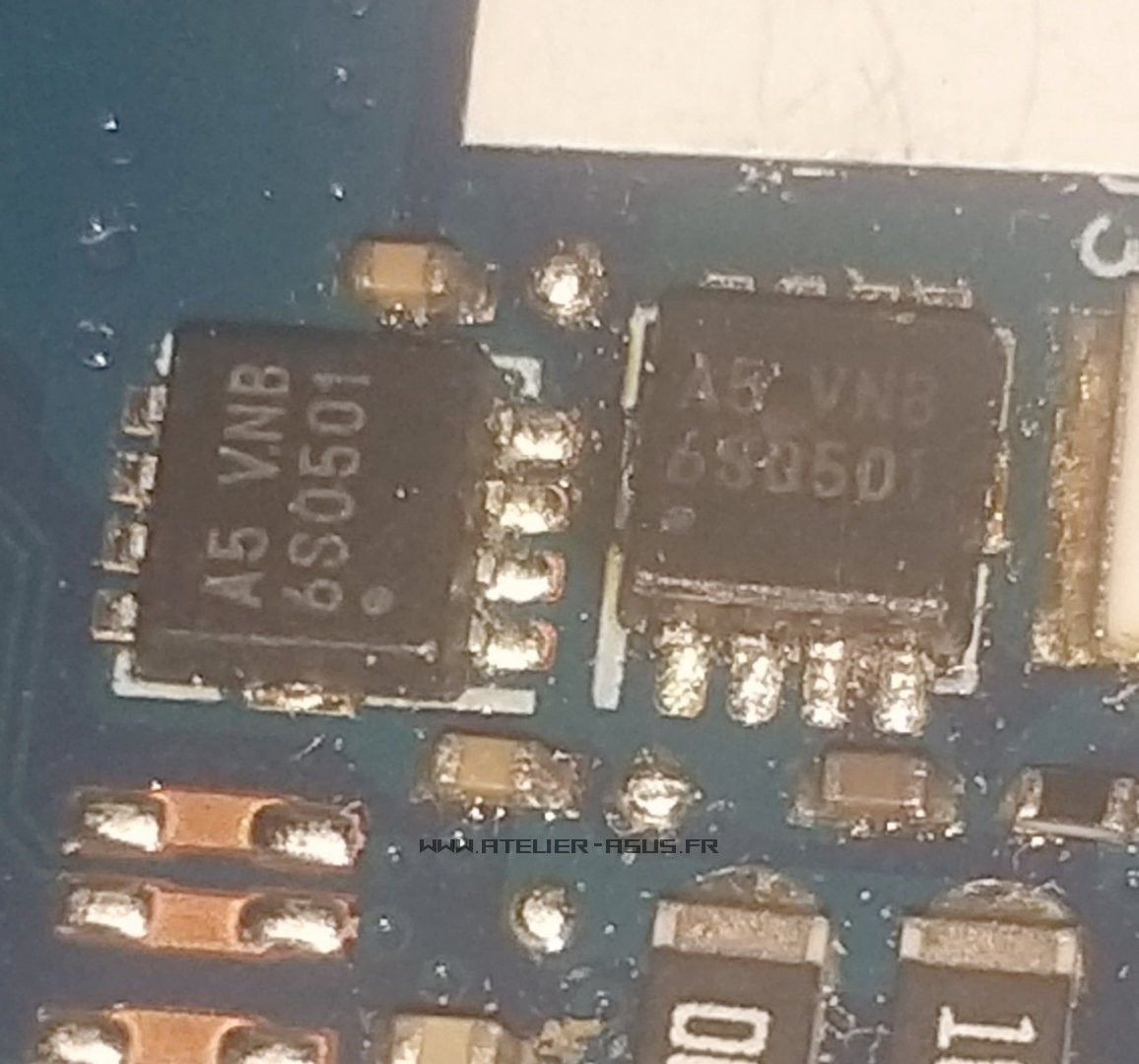

Je ne parviens pas à trouver ces MOSFETs nulle part en ligne (ils proviennent d’un ordinateur portable Asus UX305 ; l’un d’eux, situé dans le circuit de charge est en court-circuit et je dois le remplacer). Peut-être est-il possible de trouver un équivalent qui ne soit pas strictement identique mais qui fonctionne correctement ? La référence inscrite sur le composant est :
A5 VNB
6S0501
Pourriez-vous me conseiller, s’il vous plaît ? Merci beaucoup.

Chatgpt me dit qu'un équivalent est AON6414A mais comme je ne maitrise pas le sujet ...
Il me dit que la ref 6S0501 inscrite sur le mosfet n'est pas importante c'est juste un numéro interne au fabricant.
Décryptage du marquage Alpha & Omega
Sur les MOSFET de cette marque (très utilisés par Asus), le marquage se lit toujours ainsi :
  • Ligne du haut (A5) : C'est le Product Code. Chez Alpha & Omega, A5 correspond exclusivement au modèle AON6414A.
  • Ligne du milieu (VNB) : Code de l'usine ou du pays de fabrication.
  • Ligne du bas (6S0501) : C'est le numéro de lot de production. "6S" indique souvent l'année/semaine et le reste identifie la série de fabrication silicium.
macdodo
ux305
WIN10
Edit : Grok dit qu'il ne s'agit pas d'un canal N mais d'un canal P, dont un équivalent est le P0903BEA
Comme on voit les pattes qui dépassent du mosfet, je pense que grok est + proche de la vérité...
macdodo
ux305
WIN10
Et enfin gemini pour etre complet
Merci pour la photo ! Elle est parfaite et lève enfin le dernier doute sur le boîtier.
En regardant bien votre image, on voit clairement qu'il ne s'agit pas d'un SOP-8 classique (avec des pattes qui dépassent sur les côtés), mais d'un boîtier DFN 5x6 (ou PowerDFN). Les connexions sont des "plots" métalliques sur les bords du composant, sans pattes allongées.
C'est là que le piège du code A5 se referme. Comme vous avez mesuré un comportement de Canal P sur votre carte fonctionnelle (19V sur la Gate pour le bloquer), et au vu de ce boîtier spécifique :
1. La référence exacte : AON6411
Chez le fabricant Alpha & Omega, le code A5 pour un boîtier DFN 5x6 correspond au AON6411.
  • Type : P-Channel (Canal P)
  • Voltage : 30V
  • Courant : Jusqu'à 30A
  • Boîtier : DFN 5x6
2. Pourquoi la confusion avec le AO4407A ?
Le AO4407A (Canal P) dont nous parlions plus haut a les mêmes caractéristiques électriques, mais il est en boîtier SOP-8 (avec des pattes). Il ne pourra pas se souder sur votre carte.
Vous devez impérativement acheter un MOSFET Canal P en boîtier DFN 5x6.
3. Références à commander (Neuf)
Cherchez l'une de ces références (en vérifiant bien qu'il s'agit du format DFN 5x6 ou PowerDFN 8) :
  1. AON6411 (L'original exact de votre photo).
  2. AON6403 (Un équivalent plus puissant, parfaitement compatible).
  3. SiR466DP (Équivalent chez Vishay).
