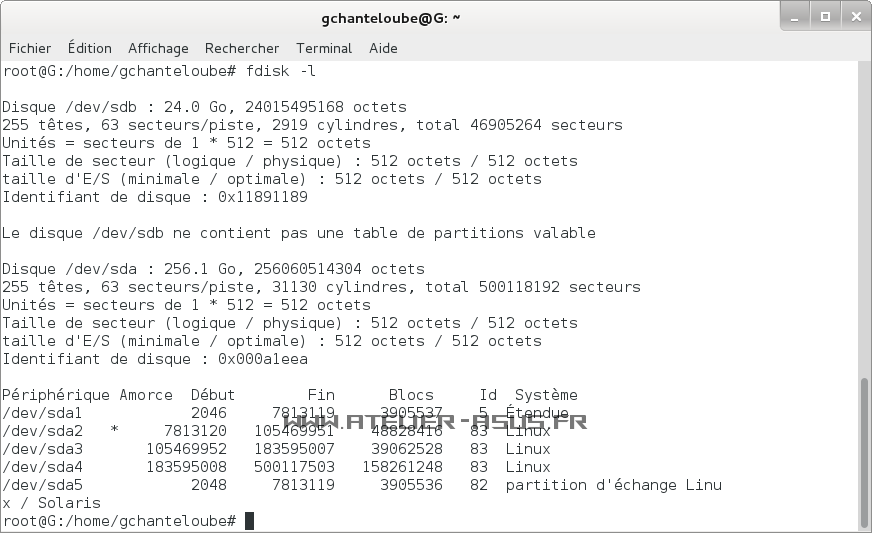

en plus l'installation ne s'est pas faite en UEFI, puisque fdisk permet de visualiser la table de partitions du SSD Samsung sur /dev/sda
or ça ne devrait pas être le cas, puisque l'outil fdisk ne gère pas le GPT, & à la place, on devrait avoir 1 message de ce type, par exemple:
sudo fdisk -l
[sudo] password for philouille:
Attention : identifiant de table de partitions GPT (GUID) détecté sur « /dev/sda » !
L'utilitaire sfdisk ne prend pas GPT en charge. Utilisez GNU Parted.

je pensais justement à 1 install classique De Debian en mode BIOS Legacy (CSM), j'ai pu trop le temps de m'amuser à cela, je dois renvoyer le PC.

J'ai pas fait gaf qu'on pouvait choisir le mode d'install lors de mon installation de Debian ... Tu dis que tu voulais tenter une installation en mode CSM, mais comment tu aurais fait ? Il y a un menu pour ça ?
Vu que j'avais fait une installation sans me soucier de ça, il a surement dû me la faire en CSM j'imagine ...
De plus, mon premier ssd, ayant W7 ou 8, qui fonctionnait, que j'ai enlevé pour insérer un autre ssd et y installer Debian devrait fonctionner directement si je le replug dedans non ? Sauf s'il y a une question avec le petit ssd interne à ce modèle de pc.
Il existe un grub-efi, il peut peut-être résoudre le soucis que tu as eu avec grub-pc, à tester.

Retour final surement, ça évitera de se prendre la tête hein Philippe ;)
J'ai le SSD Samsung dans la machine, réinstallé les 10go de Ram et tenté une installation de Debian Wheezy. Création d'une clé bootable avec différents outils windows => erreur de boot ou installation erronée (disque de drivers absent alors que tout est sur la clé, installation du prog de démarrage fail, ...). J'ai donc changé de clé, une fois, deux fois et à la troisième fois, l'installation c'est déroulé directement, sans encombre. Pourquoi cela ? Je n'en ai aucune idée !
Aujourd'hui, j'ai donc la table de partition ci-dessous :
=> Le disque /dev/sdb ne contient pas une table de partitions valable
Comment faire pour voir s'il y a dessus un MBR, vu qu'il est présent dans le menu de boot ?
J'ai essayé également de booter sur une clé avec W7 dessus, en UEFI ou CMS, le résultat est le même, il me rebalance sur le boot de mon SSD Samsung avec Debian. Tu avancés ce soucis Philippe et pour cela tu avais dû enlever le SSD du pc ...
Si j'installe W7 sur l'iSSD, il va me créer un MBR ou un GPT dessus. Après remise en place du SSD Samsung, le pc va se retrouver avec deux "boot" (MBR ou GPT), un sur le SSD et un sur iSSD. Va-t-il réussir à tout comprendre ? J'imagine que oui, si je sélectionne le disque sur le menu de boot du bios. Cependant, j'aimerai être sur que le MBR de ma Debian ne se trouve pas sur l'iSSD et bien sur le SSD.
Bref, en tout cas tout a bien avancé, encore merci à toi Philippe !
Je vais continuer de bidouiller un peu tout ça, durant mes pauses de boulots, qui m'ont bloqués pour cette réponse, j'en suis désolé.
Guillaume.
