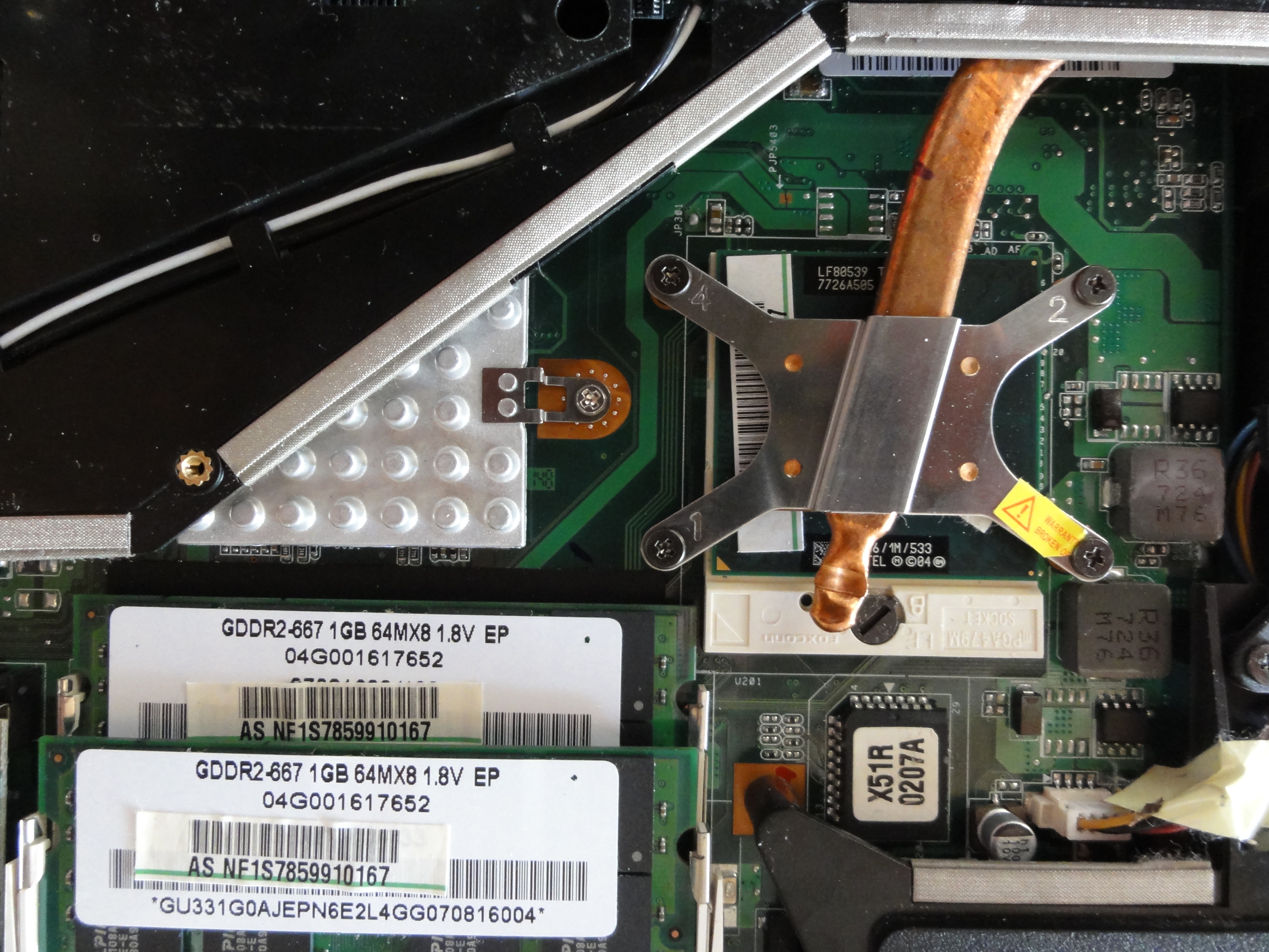

Et bien comme vous deviez vous en douter, sur mon asus le chip bios est soudé! Donc j'abadonne et je vais demander un devis de réparation car comme il ne se met plus en marche il y a de grandes chances pour que la carte mère soit atteinte!
je compte tout de même acheter un nouveau portable, étant déçue de la réaction d'asus suite à mon problème je voulais l'évincer mais il semble que ça reste un bon produit. Qu'en pensez-vous? Vers quel model puis-je m'orienter? ( 500go mémoire, 4 de ram, 17.3" d'écran, webcam et entre 500 et 650€). je sais je dois ouvrir un nouveau sujet!
autre chose: c'est un électronicien qui m'a dit que c'était soudé mais il ne m'a pas assuré que c'était bien le chip bios. Alors est-ce qu'il se trouve bien avec la carte mère? Je veux joindre une photo mais comment faire?
Je t'avais prévenu plus haut que l'EEPROM risquait d'être soudée...Bien sûr que ce chip est sur la CM. Où veux-tu qu'il soit ? paf

Voici l'image de ce qui me semble être le chip bios à changer. J'espère avoir bien saisi les commandes!
