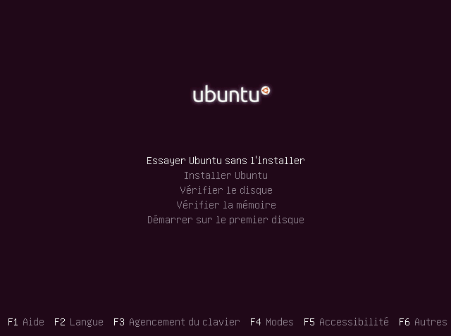

Un test unbuntoo est tout de même fastidieux non ? Je me souviens de l'avoir eu sur un ancien ordinateur en dual-boot windows/unbuntoo, mais n'y a-t-il pas un moyen de tester ceci sans devoir installer unbuntoo etc.

pour le CD d'Ubuntu, il n'y a rien à installer comme le dit milediou: il suffit de booter sur le CD
tu choisis la 1ère option et Ubuntu se charge en RAM à partir du CD, sans rien installer sur le HDD
