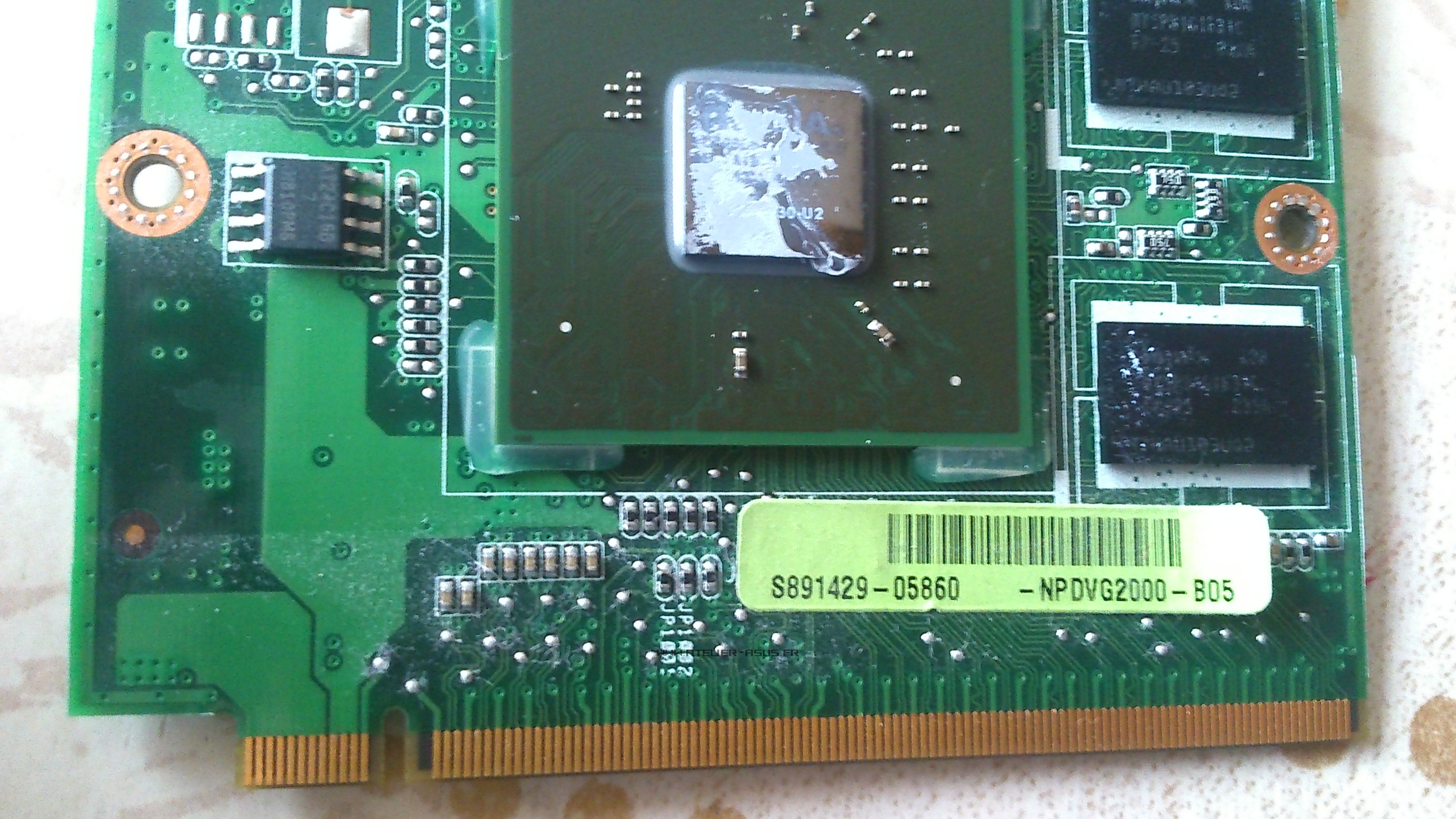

Pas encore, j'ai démonté le pc entièrement pour avoir accès à la carte graphique. J'en ai commandé une d'occas, je changerai les pad thermiques et la pate avant remontage (car il faut tout démonter même l'écran).

Ok parce pour ma part je ne pense pas que se soit ta carte graphique mais plus le changement de pate thermique, les rams ou la pile ....
Mais reste a voir.... teste ça....
Démontage de tous les composants et j'ai trouvé celui que pose problème, c'est la carte wifi.
Je l'ai retiré, j'ai allumé la carte donc sans aucun composant et là miracle les leds sont restées allumées. j'ai tout remonté et tout cela fonctionne, certes je n'ai plus de wifi mais je vais remplacer cela par un dongle wifi plutôt que de chercher une carte d'occasion.
donc finalement changement proc et CG pour rien, mais je les garde au càs où car pas facile à trouver.
