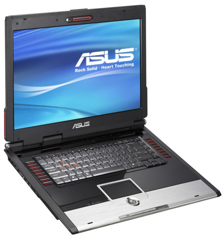

Esthétiquement c'est le même mais mon modèle est un G2S-7R135C.
Hokidashi.
P

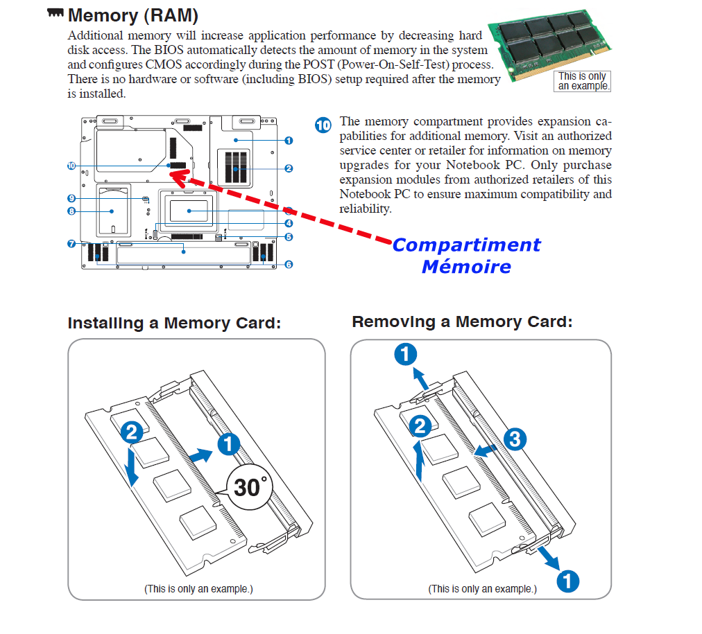

C'est normal qu'esthétiquement, ce soit le même puisque l'architecture extérieure est semblable. Ce qui différencie tel ou tel modèle, ce sont les caractères après le tiret (7R135C). Donc pour avoir accès au(x) barrette(s) de mémoire qui sont au nombre de 2 :
L'accès se fait sur la partie ventrale de ton PC. Il faut le retourner. Il doit y avoir des vis à retirer pour ouvrir le compartiment. Il semble que la première barrette n'est accessible qu'en démontant le clavier. Le second slot te permet d'en rajouter une qui doit être identique (en tout point) à la première.

Pour procéder à cet échange, il va falloir que je trouve une barrette de mémoire compatible
Bonjour hokidashi !
Avant de commander la barrette de mémoire, tu dois ouvrir ton PC comme je te l'ai indiqué surtout si la 1ère est cachée sous le clavier.
Regarde CECI... C'est un topic qui a été créé sur le Forum et concerne la mémoire vive du G2S. :)

Bonjour Pantheera,
J'ai procédé comme c'était indiqué et j'ai simplement retiré la barette mémoire sur le dessous et j'ai tenté de réinstaller le dvd de restauration.
Tout fonctionne maintenant. Il ne me reste plus qu'à tout réinstallé au fur et à mesure. Pour l'achat de la barette de remplacement, je verrais plus tard !
En tous les cas, tu as résolu mon problème de base. Un grand merci à toi !
