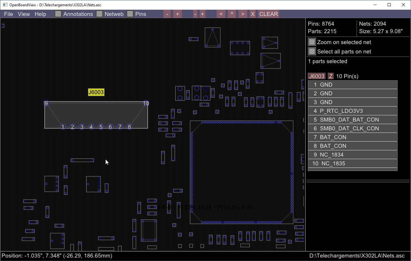

voici ce que j'ai trouvé de plus proche de votre modèle
alors pins
1,2,3 Masse
4 RTC (pile CMOS signal de 3.3V)
5 DATA (communication de données batterie)
6 Clock (horloge de synchro)
7 et 8 Le + de la batterie (vers ?? 12V)
Donc la pin un peu inhabituelle est la 4
je pense que en retirant la batterie et en mettant une pile CMOS CR2032 à la place, pin rouge(+) sur le 4 et pin noir (-) sur GND, ça devrait le faire
Donc je pense que votre machine ne démarre plus car la pile CMOS est a moins de 3.3V, la batterie étant trop usée...
c'est une conversion de voltage proportionelle probablement au voltage de la batterie
donc si ce dernier est à 0V ...
donc voila, c'est pas un pont qu'il faut mais un voltage de 3.3V en pin 4
ça devrait le faire
Afficher la pièce jointe 16725
alors pins
1,2,3 Masse
ça devrait le faire
Cdt

les pins 9 et 10 ??
mais ce sont les points de SOUDURE de fixation du connecteur !!

les pins 9 et 10 ??

Désolé, je me suis trompé dans l'interprétation des pins 9 et 10.
