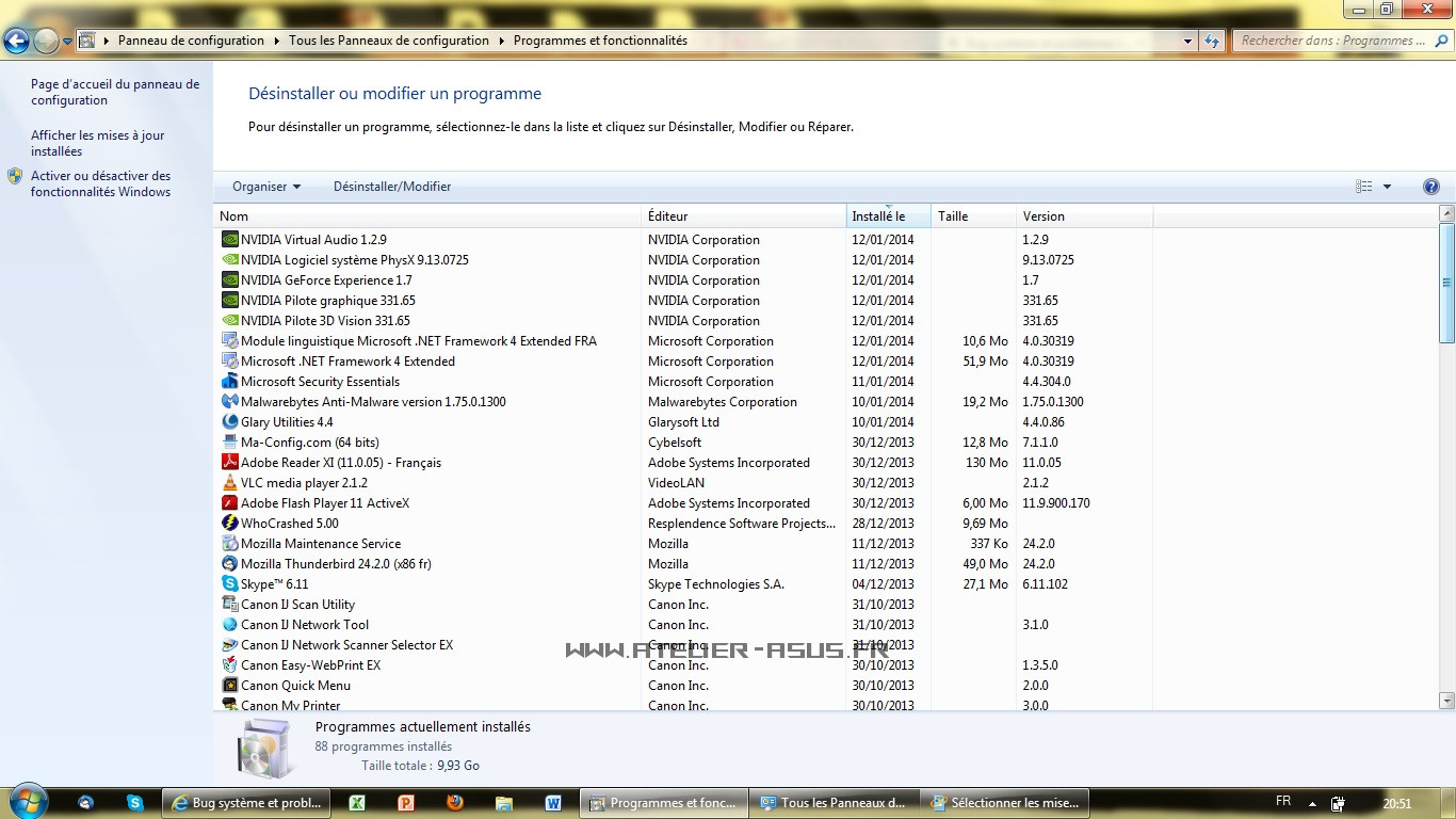

Ah ! Exact !
j'ai voulu faire la maline pour rien. J'ai fait comme tu m'as dit et tout s'est bien passé.
Ci dessous la liste de tous les programmes qui se sont installés :
Et plus de traces de l'ancien fichier.

Non tu laisses tout ce que NVIDIA a installé ils installes les pilotes graphiques mais aussi les pilotes sonores, les pilotes 3D etc, c'est un package complet et çà ne prend pas de place mais il ne faut surtout rien enlever au risque de les rendre bancals.
Pour voir si tes pilotes sont acceptés, dans les prochains jours si tu n'as pas d'erreur genre le pilote à cesser de fonctionné et à été récupéré ou mieux des blue screen c'est que tout va bien.
