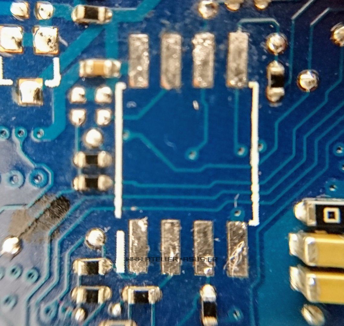

J'ai rechargé correctement chaque pin d'étain apparament ce n'est pas bon aucun démarrage à l'appuie du switch power. Le chip livré n'étant pas le même que celui d'origine subsiste un doute du coup sur la compatibilité avec la carte mère donc un échec pour le moment qui me coûte pas bien cher mais quand même c'est assez frustrant d'autant qu'avec l'ancien chip je parvenais quand même à utiliser le portable mise à part le soucis au démarrage il fonctionnait.

Aurais tu un multimètre pour tester si les pistes sont encore en état de liaison avec le composant suivant sur chaque trace ?
tu te mets en mode continuité (bip)
et après ça, je peux uniquement te proposer de nous envoyer ta machine (pas besoin de chargeur, disques, batterie)
L'intervention est facturée 70€ port retour compris et sur résultat.
et nous te mettrons un BIOS clearME à l’essai.
Cdt

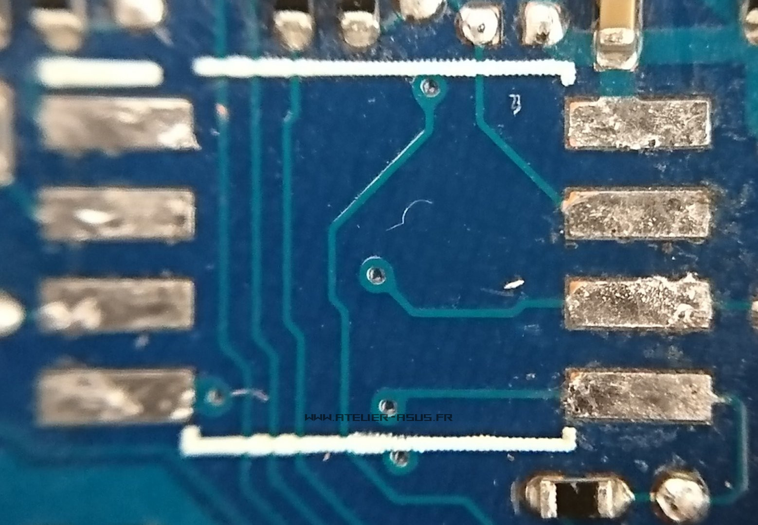

SLT , j'ai dessoudé le chip et bien nettoyer comme on peut le voir sur les photos les traces sont nickel aucune coupure apparente . j'ai contacté le vendeur il me renvoie un chip , je vais donc devoir encore attendre mais gratuitement si cela ne fonctionne toujours pas j'ai repéré un autre vendeur je retenterai , il faudrait que j’achète un programmer spi pour soic8 mais sur beau y a pas mal de modèle , et je vois que certain sont vendus avec une pince permettant de reprogrammer sans dessouder le chip .
G750JY
16Go
Salut
personnellement, je ne te conseille pas les pinces.
1. Le contact est aléatoire, et ça doit tenir 10 minutes !
2. Certaines puces ne peuvent pas être programmées quand elles sont sur la carte mère.
Les supports pour insérer les puces sont bien mieux, contact 100% et très facile d'utilisation.

Bonjour, le problème du bios et du fw me est maintenant résolu quand je démarre le pc le logo asus apparaît maintenant normalement et le pilote mei s'est bien installé.
Par contre le démarrage pose toujours problème je pense que la ou étaient oxydées les composants le soucis vient de là donc si quelqu'un pouvait me dire ou me donner la valeur des resistances et des capa ça serait bien sympz, le chip au centre je ne sais pas non c'que c'est sur le plan pas de référence non plus.
G750JY
16Go
peux-tu remettre les photos pour localiser les composants, je ne trouve pas les dites photos dans ton post.
et donne nous le modèle de la carte mère.
L'oxydation se trouve aussi peut être sous la puce. (as-tu du flux ?un pistolet à air serait bien aussi.)
Comment fais tu pour démarrer actuellement ? normalement ou avec une manip ?
