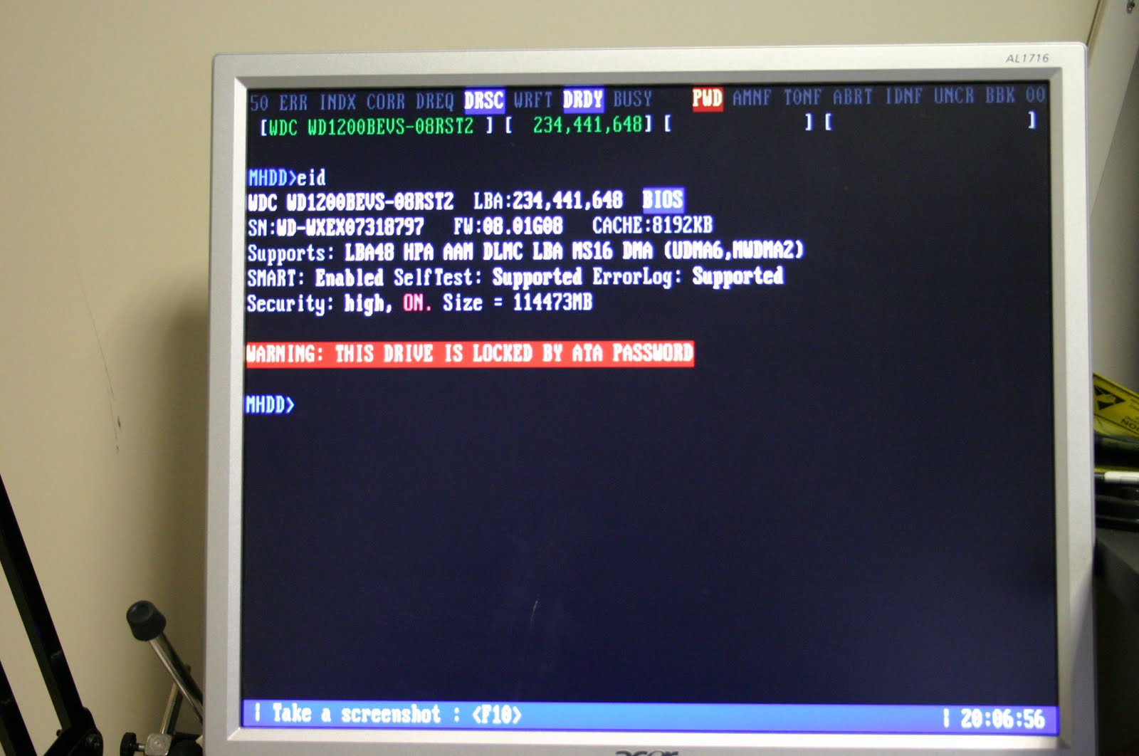

playmobil a dit:
je lai sélectionné j ai tapé ID et sa me met
SA :
WDC WD1600BEVT-80A23T0 LBA :312,581,808 BIOS
SN : WD-WX91A40W8046 FW: 01.01A01 cache :8192KB size = 152627MB
WARNING: THIS DRIVE IS LOCKED BY ATA PASSWORD
oui et alors?
juste en dessous, il doit t'afficher le prompt
comme sur ce screen:
sinon, je vois pas l'utilité de simplement afficher les infos de base du HDD et d'affirmer qu'il est verrouillé par 1 MDP (ça on le sait), si on ne peut rien faire d'autre ^^

je suis désolé mais j ai bo esseillé mais c pas plus potable peut tu me donné une adresse mail ?
de mon ipad j arrive pas a la mettre sur uplood
SA :
supports : LBA48 HPA AAM DLMC LBA MS16 DMA (UDMA6, MWDMA2 )
SMART : ENABLED SELF TEST : SUPPORTED errorlog : SUPPORTED
SECURITY HIGH , ON
WARNING : THIS DRIVE IS LOCKED BY ATA PASSWORD
MHDD>
hello,
c'est presque fini
laisse tomber pour les autres infos, y a rien d'important dedans concernant le MDP
ce qui est important c'est
Security High, ON
donc maintenant tu tapes la commande
tu valides par 1
puis tu tapes le MDP Master que je t'ai donné plus haut, à savoir:
WDCWDCWDCWDCWDCWDCWDCWDCWDCWDCWD
s'il n'y a pas d'erreur, alors, tu tapes cette commande
tu valides par 1
et tu entres de nouveau le même MDP
redémarre le PC sans appeler la clé USB
NB: attention le clavier est en QWERTY sous MHDD
donc il faudra que tu tapes Z pour avoir le W
il faut taper le MDP tel qu'il est: en MAJUSCULES
il y a 10 fois la séquence WDC et 1 fois WD tout à la fin -- le tout sans espace
EDIT:
la commande UNLOCK déverrouille le HDD jusqu'au prochain reboot du HDD
la commande DISPWD déverrouille le HDD définitivement
Dc la commande UNLOCK sert surtout à vérifier que c'est le bon MDP; si ce n'est pas le bon, MHDD prévient par une erreur en rouge, notamment en haut à gauche de l'écran, comme par exemple sur ce screen:
