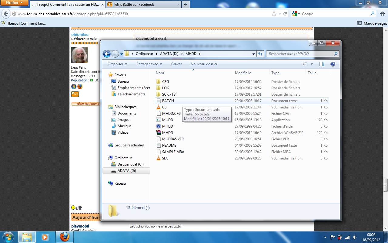

- le fichier CS.BIN est dans le même dossier que MHDD.exe,
à savoir dans le dossier X:\MHDD (X = ta clé USB)
playmobil
salut Asusien déchu non je n' ai pas cs.bin
[q]est-ce tu peux vérifier ce point:
à savoir dans le dossier X:\MHDD (X = ta clé USB)[/q]

connecte ta clé USB sur ton PC fixe et va dans X:\MHDD\SCRIPTS
ouvre le fichier dump avec le Bloc-Notes et recopie-colle ici son contenu
car ça me semble louche là!
playmobil a dit:
tu peux me faire une capture d'écran du dossier X:\MHDD, la poster sur uplood et recopier le lien ici
merci
playmobil

ok tout a l'air bon
donc, il doit y avoir une corruption de quelque chose lors de la lecture du script, car je doute que cela soit normal que ta sortie soit celle que tu as recopiée plus haut, ce qui pourrait proba bien expliquer le message NO DRQ.
je cherche et je te dis quoi, si je trouve quelque chose
playmobil
ok je t ' en remercie par contre je ne serai pas la cette aprem boulot oblige .... mais je verrai sa le soir quand je rentre
je suis encore la jusque midi environ
si il y est le fichier CS(.BIN)
tu ne vois pas le .BIN parce que ton Windows est mal configuré
en suivant ça:
https://www.commentcamarche.net/faq/825-afficher-les-extensions-et-les-fichiers-caches-sous-windows
tu verras le point .BIN
il est correct

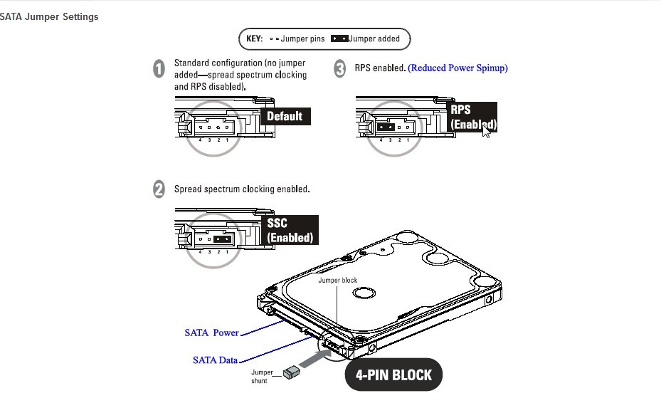

bon on va tenter sur la tour
est-ce que ton HDD WD de l'Eee PC tu peux le brancher en direct sur la CM ou pas?
aussi est-ce qu'il y a des jumpers sur le HDD
cf: https://wdc.custhelp.com/app/answers/detail/a_id/5391/~/specifications-for-the-wd-scorpio-blue-sata-3.0-gb%2Fs,-sata-1.5-gb%2Fs,-and-pata
ok bien
réessaye les manips alors à partir de la clé USB
tu as 2 choix:
- soit tu débranches les autres HDDs présents pour ne laisser que le WD 2"5
- soit arrivé au prompt
tu appuies sur les touches MAJ + F3 pour afficher les HDDs disponibles et sélectionner le WD1600BEVT en tapant le chiffre auquel il correspond
en espérant que ça marche!
