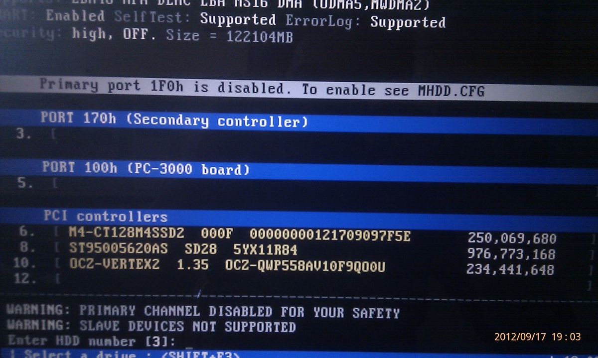

warning primary channel disabled for your safety
warning slave device not supported
enter HDD number [3] :
c'est ce que j'allais te demander!
je viens de tester sur mon PC portable, tu peux aussi afficher la liste des HDDs via la combinaison de touches MAJ + F3

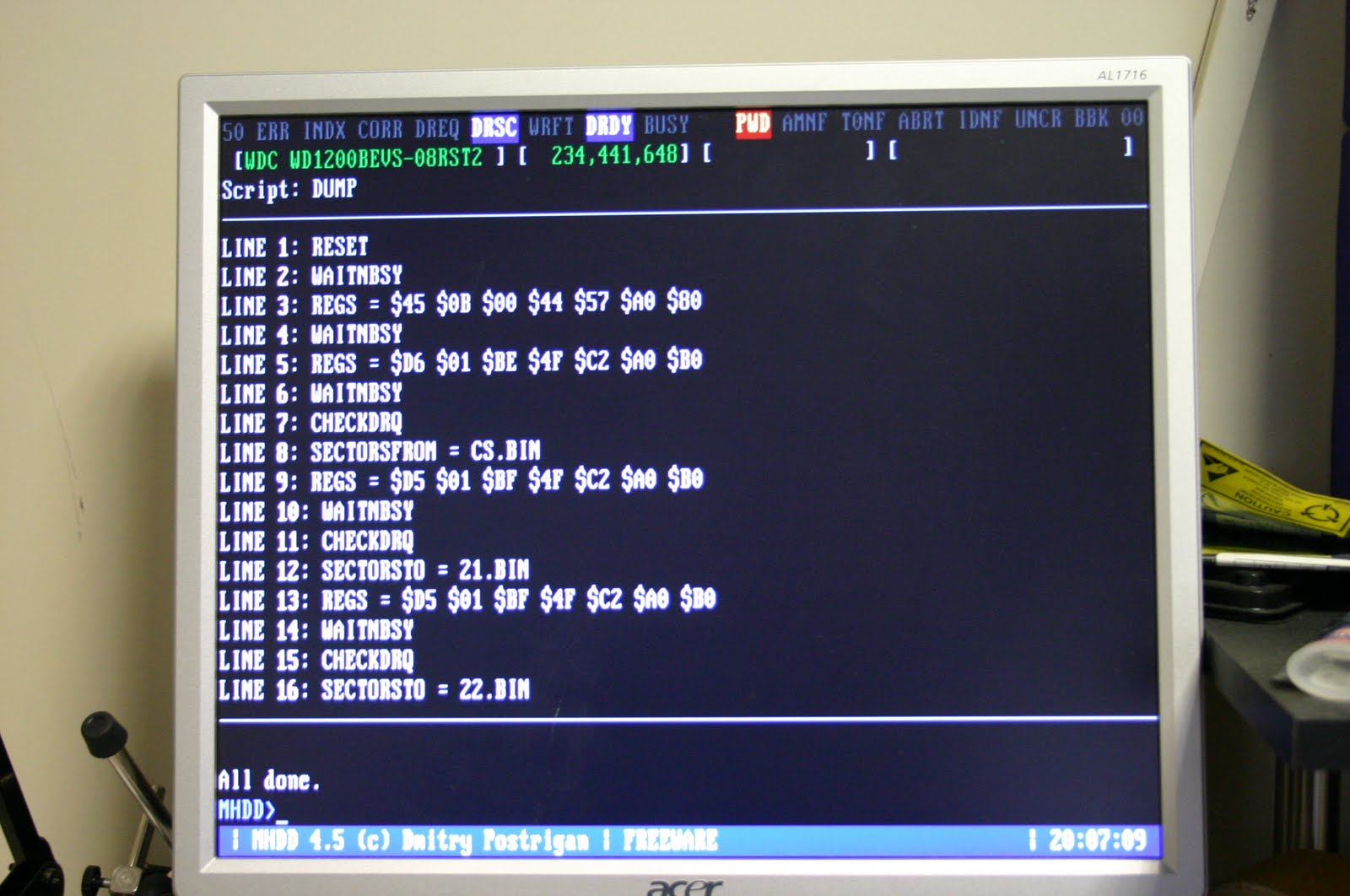

ET LE PROMPT
bin alors là je t'avoue que je ne sais pas
normalement ça devrait t'afficher ça:
voici mon log de test sur ma tour:

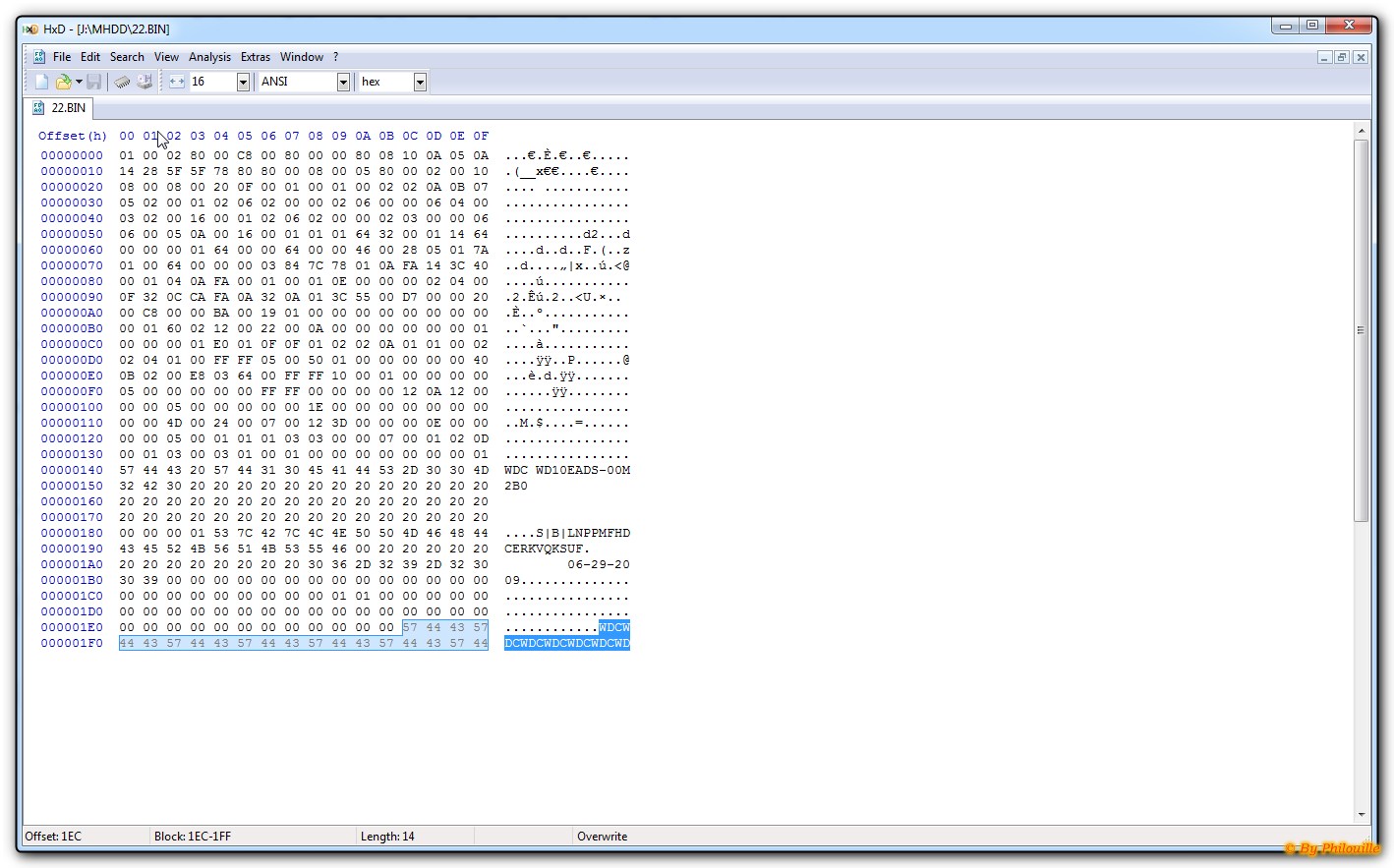

dc 1 HDD WDC WD10EADS-00M2B0 de 1 To dt voici le fichier 22.BIN:
on voit très bien le MDP Maître: il apparaît en clair, et il n'y a pas de MDP User

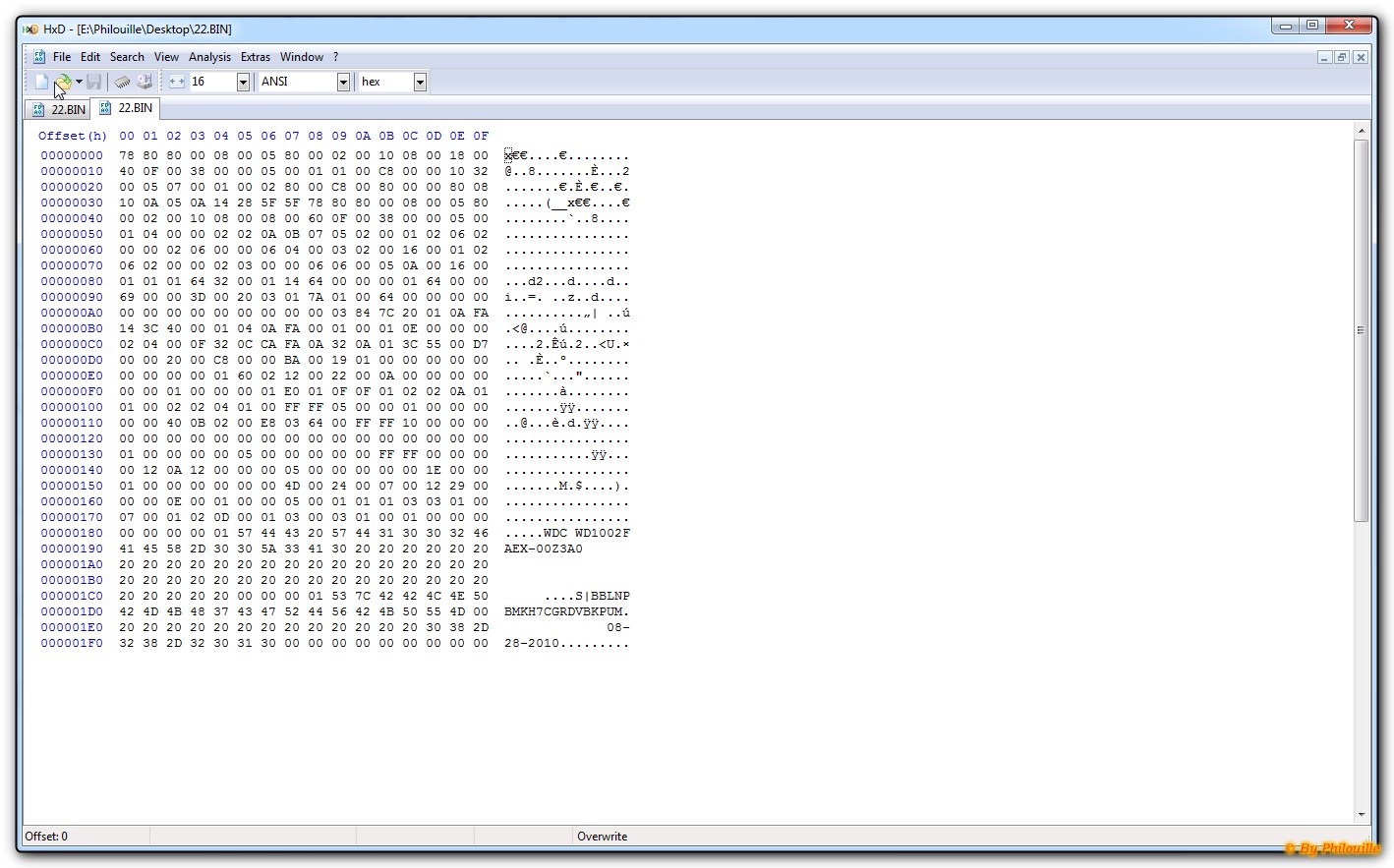

pour comparaison, avec le HDD de tout, le WDC WD1002FAEX-00Z3A de 1 To (cf + haut le log), voici le fichier 22.BIN
on voit très bien qu'il n'y a ni MDP Master, ni MDP User

QUESTION : pourquoi le mdp WDCWDC .....
il ny a que 6 sequence WDC et a la fin 1 WD
si je ne me suis pas trompé ?
tout simplement parce que les MDPs peuvent différer suivant les modèles de HDDs ... même s'il proviennent d'1 même fabricant ^^
regarde, mon 2nd HDD n'en a même pas ...
