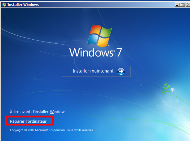

Démarre sur le DVD de windows 7.
Au démarrage du DVD, tu as cela:
windows7_0
par alexandre01
CLique sur "suivant".

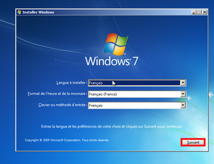

Ensuite, tu as cette image,
windows7_1
par alexandre01
Clique sur "Réparer l'ordinateur".

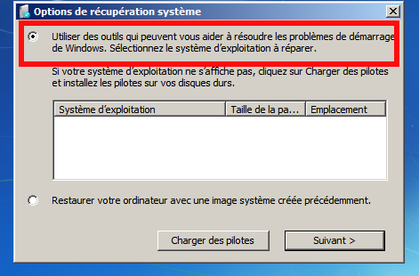

Tu auras comme fenêtre l'image ci-dessous:
windows7_2
par alexandre01
Sélectionne le premier bouton, comme indiqué sur l'image ci-dessus, et clique sur "suivant". L'image ci-dessous va aparaître:
windows7_3
par alexandre01
Sélectionne "Suivant".

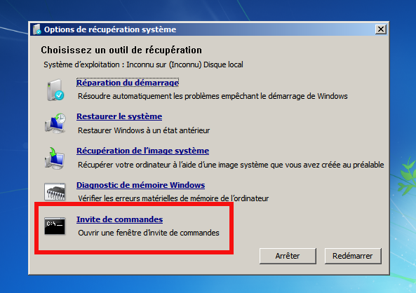

L'invite de commande s'affiche, comme celle ci-dessous:
windows7_4
par alexandre01

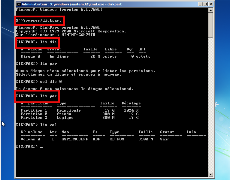

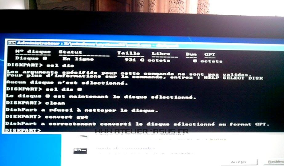

tapes:
 diskpart
ensuite, tapes:
 sel dis 0
ensuite, tapes:
 clean
A la fin, tapes:
 convert gpt
Et prend une capture d'écran du résultat de diskpart si possible.

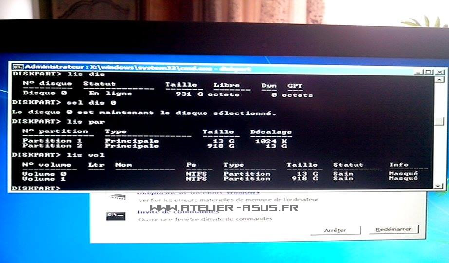

Pour la partition de 13Go il devait y avoir Freedos dessus, car depuis que je l'ai écrasé pour essayer windows, il est plus là... Et j'arrive pas à l'étendre à plus de 13Go, l'option est masquée. On va supprimer les données, j'ai rien mis dessus encore... rien à perdre donc.
Désolé pour la qualité, mais voici le resultat:
...donc tu as un seul et unique HDD de (1 To officieusement), en réalité 931 Go apparaissant dans ton BIOS ??
C'est la même chose pour moi, en réalité windows utilise la dénomination de Gio, alors que les constructeurs utilisent des Go (pour "gonfler" le disque)
Pas de souci, c'est largement visible.

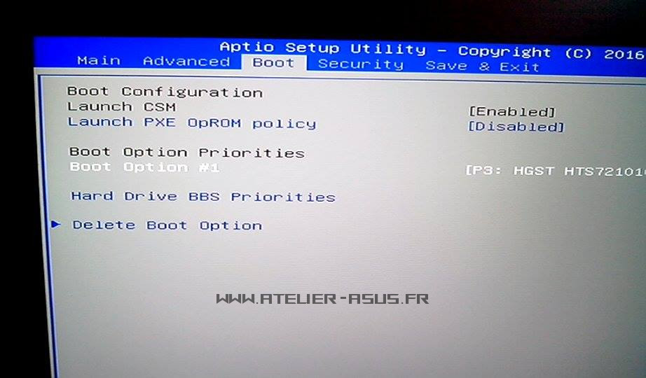

Ensuite, va dans ton firmware UEFI, mets l'option "lauch CSM" sur [disabled]
8 par alexandre01
Ensuite, va dans l'onglet suivant "security" et active "secureboot " si l'option est présente:
9 par alexandre01
Suavegarde les changements.

Fait pour le Boot secure => enabled .
Souci pour Launch CSM => disabeld , je peux pas le changer.

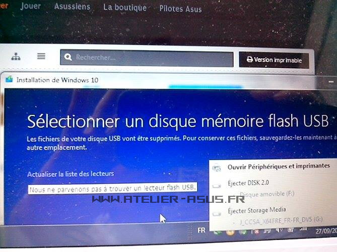

Je vous l'avais déjà dit mais le toolkit de Microsoft ne marche pas chez moi, je comprends pas.
Sur 2 clefs, aucune de détectée... Les 2 en NTFS et bootable. Faut il que je les reformate ? Il me semble qu'hier j'avais testé de reformaté en fat32 et même soucis, ce software ne détecte pas mes USB...
ca c'est problématique par contre, teste l'installation de Windows 10 , et en plus l'installation ne marchera certainement pas, car ta table de partition est GpT et tu es au mode bios, purée... je crois que l'installation de windows 10 va foirer... si cela fonctionne, peut-être que lors de l'installation de clé sera présente, car je pense que CSM n'est pas désactivable car il n' y a pas de clé présente dans le secureboot, même pas de clé du constructeur, c'est nul.
Peut-être que tu seras obligé de faire un retour, ce n'est pas normal (pour moi en tout cas)
Peut-être qu'en flashant le firmware UEFI, ca marchera, mais avec les rog, j'ai toujours une appréhension. A voir plus tard, mais si tu le fais, ne le fais pas seul, car il y a grande chance que tu briques l'ordinateur.
Grave sur un DVD ou utilises rufus:
pour rufus, il faut choisir:
  • système de fichier fat32
  • et MBR pour des MBR OU GpT
