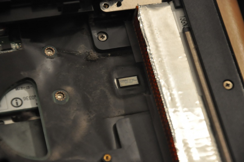

tes photos montrent à l'envie que ton portable a sacrément besoin d'1 gros coup de dépoussièrage
sur la dernière photo, c'est des traces de liquides qu'on aperçoit (on dirait qu'il y une substance qui a coulé) ou c'est seulement de la poussière?
jay_kay
G70S
re,
En fait, (avant sa mort) je passait régulièrement un coup d'air sec, mais uniquement "en surface", c'est a dire : dépose du cache principale et du cache des CGs, nettoyage, repose des caches. N'ayant jamais démonté les ventilos avant hier, je ne nettoyais donc pas les ailettes "radiateur" qui, je le constate, sont bonne a dépoussiérer...
Pour les traces sur la dernière photo, oui, ça donne l'impression d'un liquide, mais c'est bien de la poussière (cf photo 4)... (aucun liquide n'est jamais rentré dans mon pc, heureusement :p )
Oulala.. c'est pas du luxe là le nettoyage à faire ! :doh:
On ne le répétera jamais assez, rien ne vaut un démontage de ventilo régulier pour souffler correctement la poussière. A moins de bosser dans un laboratoire aseptisé, nos portables avalent de la poussière qui va se loger à l'entrée des grilles du heatsink et les nettoyages de surface (soufflage ou aspiration) sont inefficaces pour corriger ce pb.

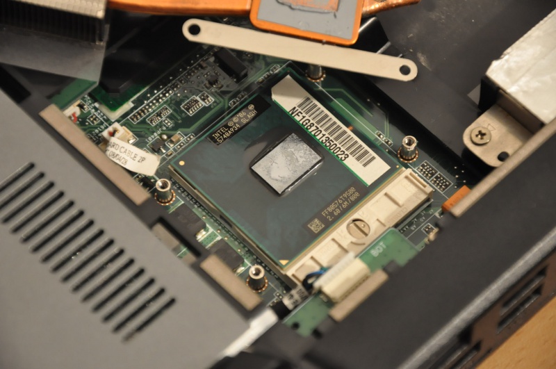

Pour le démontage du heatsink, tu oublies une 5ème vis (voir le tuto que je t'ai mis en lien p2.4). J'aimerais bien voir l'état de la pâte thermique...
jay_kay
G70S
J'avais enlevé la-dite 5eme vis, mais le heatsink ne venant pas, je n'ai pas voulu forcer... la partie sur le proco est collée non ?
Il faut forcer un peu. C'est la pate thermique qui fait joint et adhérence. Ce n'est pas de la colle.
Essaie de faire levier avec un tournevis plat glissé entre le caloduc et le plastique noir de la coque.
si toutes les vis sont retirées tu peux y aller
milediou dit tout à fait vrai (si tant est qu'il y en a qui puisse en douter): j'ai eu le même léger souci pour retirer le caloduc de mon portable ^^

voila ! :)
edit : le problème pourrait venir de là ?
(détail de la première CG, taille réelle en cliquant sur le thumbnail)

justement j'arrive pas à identifier ce que c'est?
ton PC est équipé SLI: si tu ôtes une des CGs, ça marche ou il y a quelque chose qui bloque quelque part le boot avec 1 seule CG (dans le BIOS par exemple?)
Que dit la pate sous l'ongle ? Encore souple ou qui s'effrite ?
jay_kay a dit:
Intéressant ça (curiosité personnelle). Un chip Nvidia permettant la gestion du sli ? Qu'y a t'il noté sur le die de la puce ?
Difficile à dire. C'est juste de l'étain, non ?
Comme suggéré par Asusien déchu, je tenterais aussi un démarrage après avoir viré la carte n°1. Du fait des pads mémoires+pate thermique, ça risque de résister un peu plus que du coté CPU..
Procure toi un peu de pate thermique. Ca pourra être utile pour le remontage ;)
