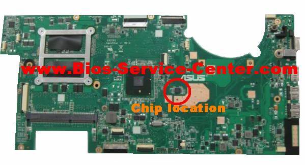

centerless
bon, donc, j'ai contacté moulte entreprises, impossible de trouver cette p***** de carte mère.
pour ce qui est de la reprogrammation du bios, j'ai regardé sur la carte mère.... comment vous dire que je n'ai pas trouvé la puce?...
je vais donc demain l'amener rue mongallet a paris, ou une entreprise pourrait peut etre me faire ca...
wait and see.
et si ca ne marche pas, je le vendrais en pieces detachées.
