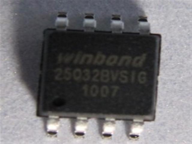

je crois que j'ai la référence de la puce EEPROM
ce serait 1 Winbond W25Q32BVSIG, d'après un gars qui l'aurait ôté de la CM du G73Jh
cf: https://forum.notebookreview.com/asus-gaming-notebook-forum/545331-help-i-need-full-bios-asus-g73jh-save-25q32bv.html (SOIC 8-pin)
SOIC = https://en.wikipedia.org/wiki/Small-outline_integrated_circuit
https://www.winbond.com/NR/rdonlyres/B573ABE4-0DD6-4C10-AA9F-906945FC52B5/0/W25Q32BV.pdf
https://shangyaqin.en.b2b168.com/shop/supply/13963130.html
doit ressembler à ça:

il y a rien de marqué sur la puce.... donc, je ne peu pas dire si c'est effectivement la bonne reference.
mais sinon, le PCB, est identique.
donc, je pense que ce doit etre le bon...
ca m'etonnerait que ce site s'amuse a mettre de fausses infos...
en tout cas, une bonne piste. encore merci!
alors est-ce qu'elle a bien 8 pins (pattes)
pas d'autre puce identique à 8 pins avec la référence que j'ai indiqué inscrite dessus, autre part sur la CM??

bon, retour du pc de rue montgallet, specialiste reparation carte mère, mes c******* oui....
j'ai commandé la puce de bios, livrée normalement dans 1 semaine.
et si ca ne marche pas, je le vends en petit bout... avis aux amateurs.

Qui va te faire le montage ? Car ça n'est pas du plug&play quand même....
centerless
ouaip, ce n'est pas plug and play.
mais la puce sera deja programmée. donc, juste a faire les petites ( toute petites ) soudures et a croiser les doigt.
fer a souder max 35 watts, étain de bonne qualité.
dans tout les cas, vus que 2 réparateur n'ont pas pus remettre la carte mere en marche, je ne risque plus grand chose...
