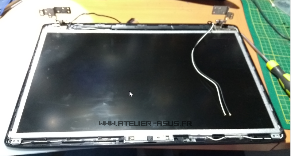

A réception nous constatons effectivement l'absence de rétro éclairage (backlight).

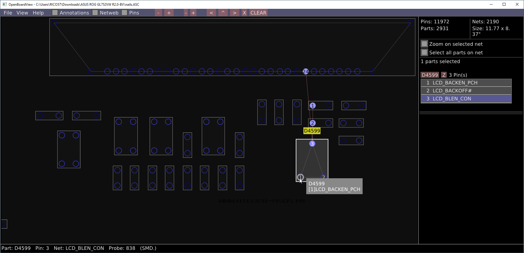

sur la double diode D4599 on a bien LCD_Backoff#, mais aucun signal en provenance du PCH, c'est à la masse (57 ohms) > court circuit.

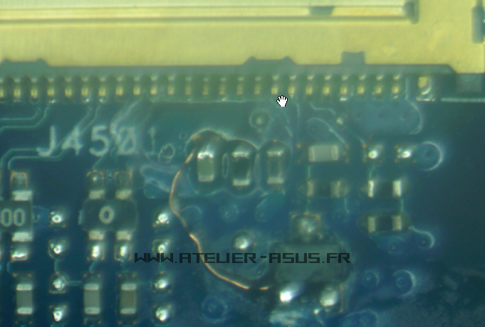

nous forçons le 3.3V en coupant la piste (pour éliminer le court circuit) et tirer un fil vers le +3VS_LCD (lequel est également absent)
on vnote la piste coupée au bas
nous prenons le 3V ici

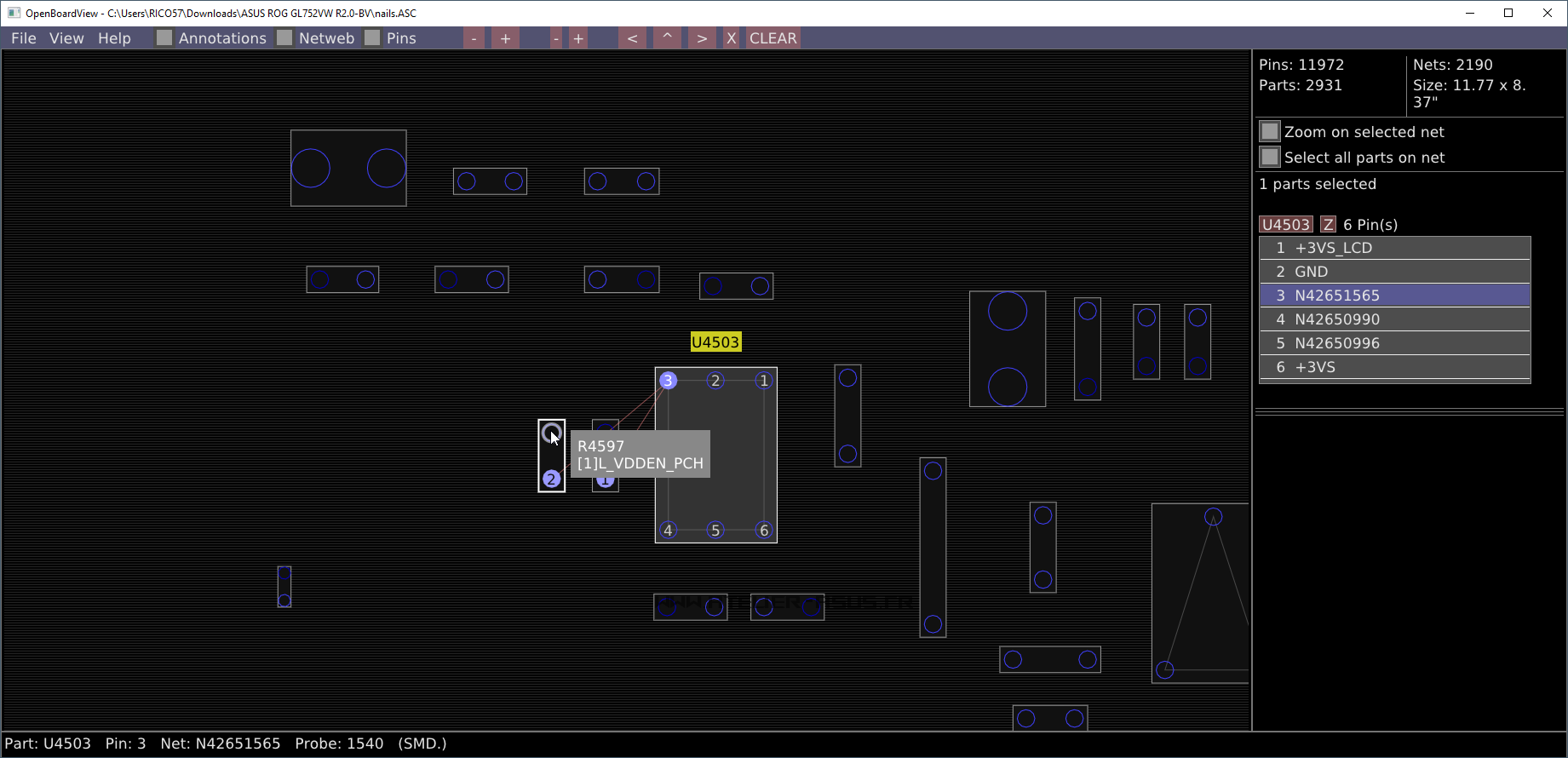

ce +3VS_LCD (absent) est créé au dos de la carte à coté de l'inducteur brulé (nous le remplaçons)
en 6 il s'agirt de l'entrée +3vs,
en 1 la sortie +3VS_LCD
en 3 la piste de condition sans laquelle ouverture de la porte logique U4503 ne se fait pas.
et ce signal est aussi absent (cause de tout le reste) et il vient aussi du PCH

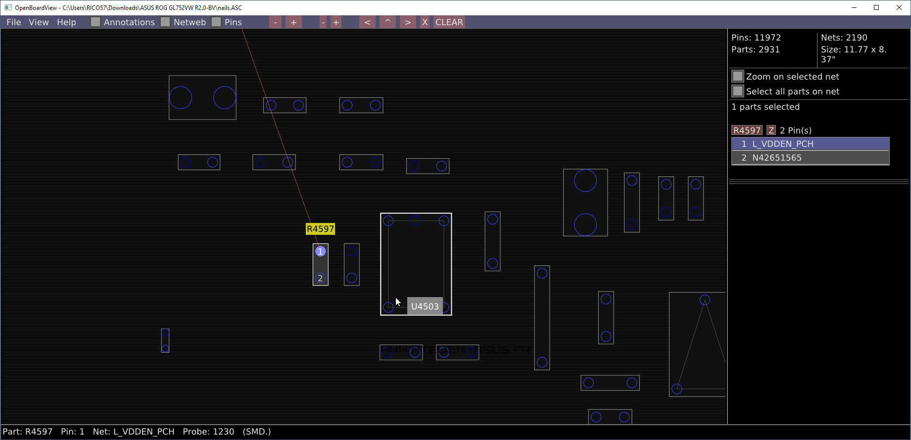

Nous déplacons la résistance vers le bas pour éviter cet autre court circuit,
nous tirons un autre fil vers le +3VS (qui donnera les 3.3V de signal d'activation à la pin 3) sur la pin 6.

Cepandant la dalle demeure noire, elle devrait être rétro-éclairée.
Nous demandons au client si la dalle HS a bien était changé par son prestataire et si elle était fissurée ou autre.
Nous démontons toute la dalle, les fusibles 3 et 5V sont OK
peut être un autre composant hs ou alors la nappe en cause.

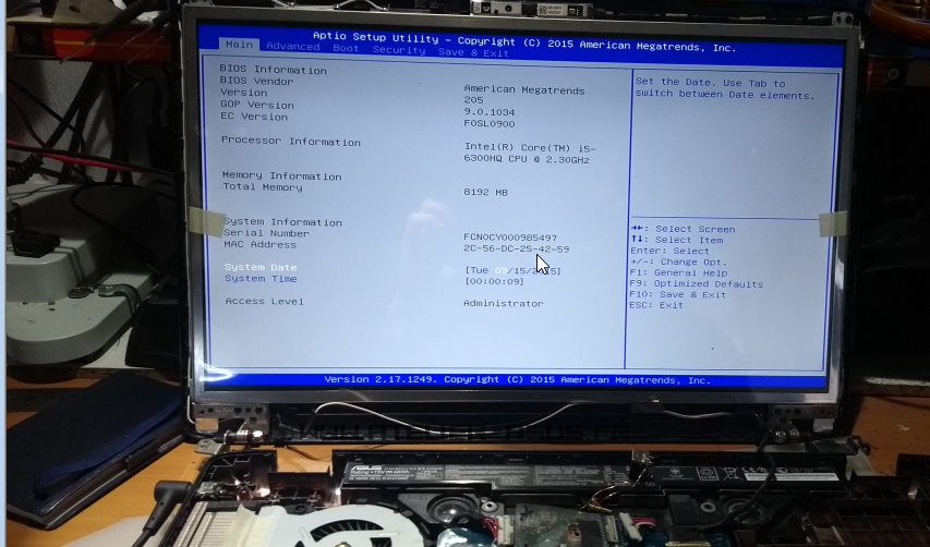

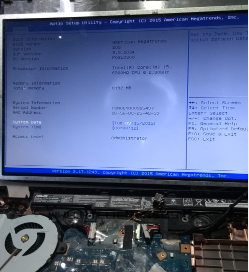

Nous testons une autre dalle issu de notre stock.
cette dalle a une tache claire centrale, mais elle marche !
donc la nappe n'est pas en question.
Nous décidons de remplacer la dalle par une dalle FHD

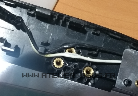

La batterie n'a pas été retirée au moment du remplacement de la dalle ce qui a court-circuité le rétro éclairage, sans parler de la dalle qu'ils ont eux même grillé...
De plus, le remontage de la dalle a écrasé le cable WIFI.

Nous remontons donc une dalle neuve :
ainsi que la plasturgie, les charnières, la pile CMOS, SSD, carte mère...
