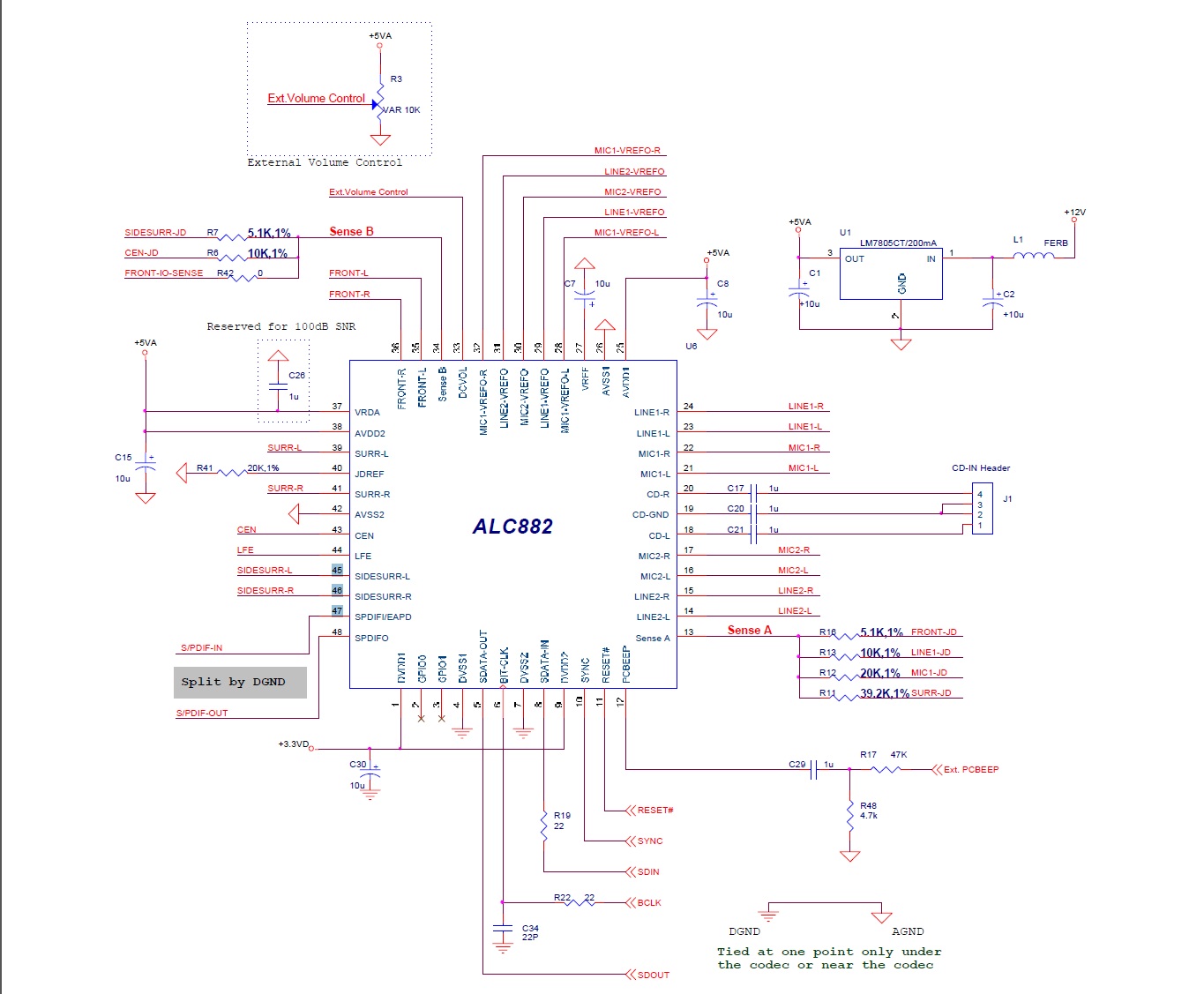

Si la puce audio équipant ton PC est bien 1 une HDA Realtek ALC882, voici ce que ça donne:
cf Datasheet et Schemas (Reference Design) de la puce ici: https://152.104.125.41/products/productsView.aspx?Langid=1&PNid=24&PFid=28&Level=5&Conn=4
1er constat:
- il y a bien plusieurs sorties audio sur ton PC (les HPs, la sortie casque analogique/digitale, qui toutes sont reliées à la même puce audio: dc si le son sort, ne serait-ce que sur l'une d'entre elle, aka la puce son n'est pas HS: c'est impossible, autre chose oui, mais pas la carte son!

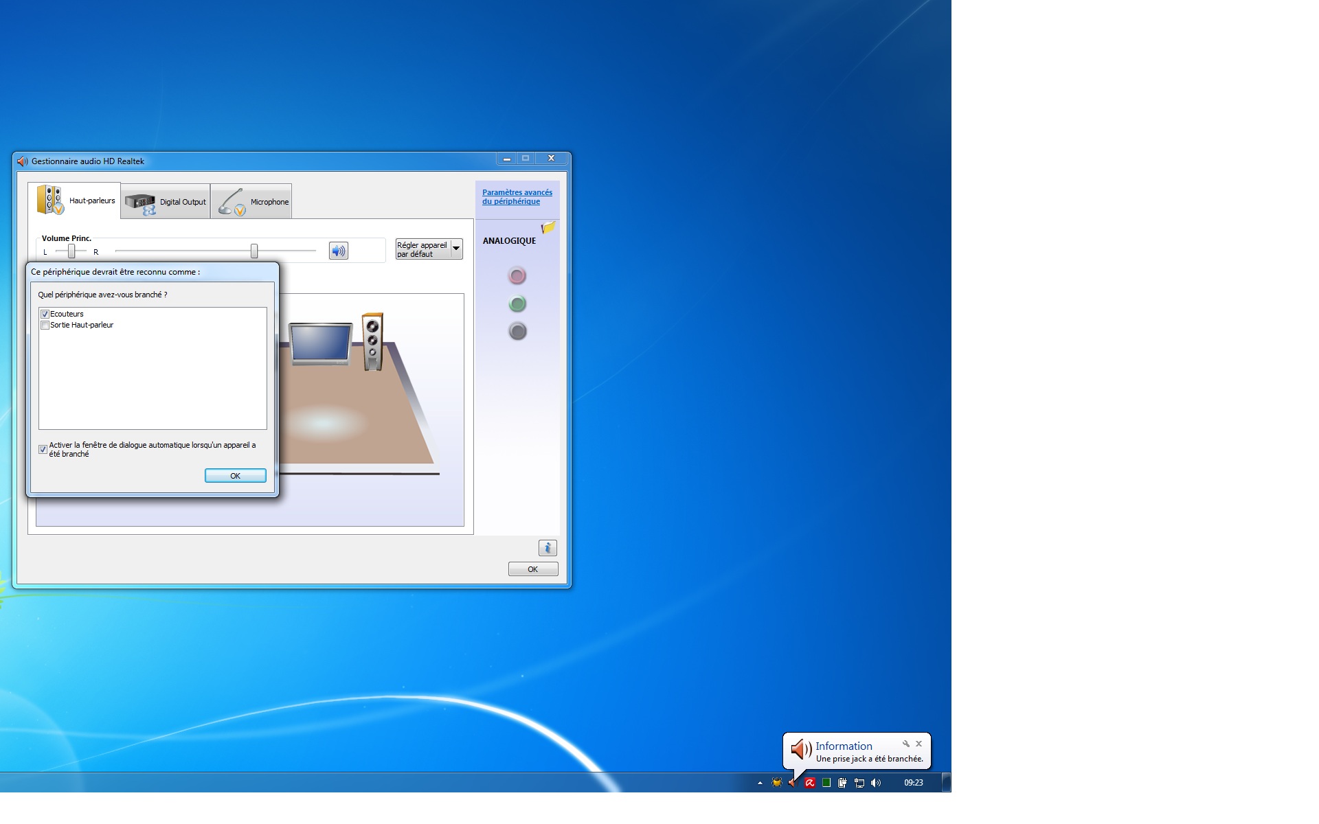

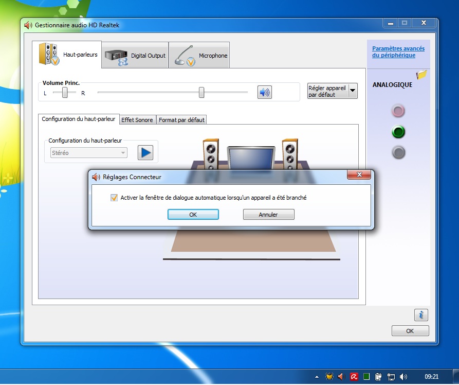

ce que j'ai avant manip sur le Registre (ForceDisableJD = 00), Panneau de config HD Realtek configuré comme ceci:
et dc, quand j'insère 1 câble/jack audio (casque, enceinte), j'ai ça:
quand je le retire:
après modification du Registre (ForceDisableJD = 01), et reboot
- plus de son dans la prise casque, uniquement dans les HPs
- plus de message du Panneau de Config HD Realtek (désolé, je peux pas montrer lol)
Reverse, remise à la valeur par défaut (00) de ForceDisableJD et reboot: Ok son de retour dans HPs et prise casque quand j'insère le jack/câble (+ message de bienvenue du Panneau de config HD Realtek)
dc ça marche!

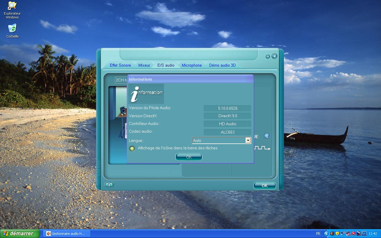

bon, je me suis planté sur la puce, c'est donc pas une puce 7.1 canaux mais une 5.1 mais grosso modo, ça ne change rien dans mon raisonnement, il y a toujours ces capteurs/détecteurs de présence via pins sur la puce:
ALC663
ALC663 Datasheet
sur et certain que c'est un problème au niveau de la prise casque montée sur la CM, mauvais contact d'où mauvaise détection de l'insertion d'1 jack quand il n'y en a plus.

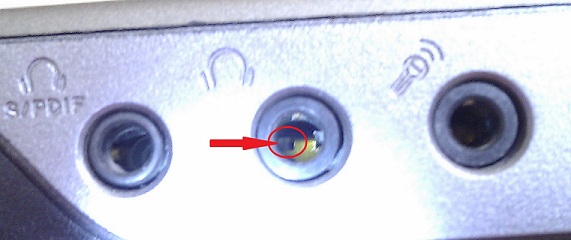

une photo d'abord:
une fois inséré, le jack vient assurer le contact ce qui dévie/force le son sur la prise casque - et lorsque qu'il est retiré, le contact est rompu...
voici encore une photo de ce que ça donne dans le socket 3,5 monté sur la CM:
le principe de ce que je te demande d'opérer c'est:
1 - de vérifier si ce switch ne serait pas maintenu rabattu dans ta prise casque: avec une lampe dont le faisceau lumineux est pointé dessus, c'est facile à voir
2 - s'il est maintenu rabattu, alors tenter de le recentrer, de le redresser
tout ceci a effectuer portable éteint batterie et chargeur ôtés, et très délicatement afin de ne pas ajouter d'autres problèmes.

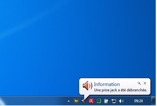

il y avait déjà ce message auparavant? ou c'est après avoir bidouillé dans la prise casque c'est apparu?
tu me disais aussi dans les mails que nous avons échangé que :
J'ai régulièrement le message "une prise jack a été branchée/débranchée" dont la bulle vient de l'icône realtek (le petit haut parleur orange).
Le message "prise jack branché/débranché" c'est quand je n'ai rien dans la jack.
ça semble dc ne pas savoir s'il y a, oui ou non 1 jack dans la prise!
tout ceci semblerait tendre à confirmer mon diagnostic alors!
