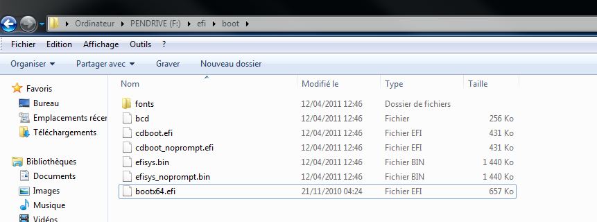

Voici toutes les étapes que j'ai réalisé depuis tout à l'heure :
- Clé USB Corsair formatée en FAT32
- iso téléchargé : Français x64: X17-59197.iso
- Création de la clé bootable avec Universal USB Installer 1.9.1.5
=> Select : Windows 7 Installer => Iso X17-59197.iso => Format F: Drive as Fat 32
=> Opération terminée en un peu moins de 30 minutes
- Avec 7-Zip, j'ai effectué la manip que tu as indiqué, copie du fichier bootmgfw.efi vers le Bureau
=> puis j'ai renommé sur le Bureau bootmgfw.efi par bootx64.efi
=> copie du dossier \boot et colle-le dans le dossier F:\efi (ce qui me donne bien F:\efi\boot\)
J'en suis ICI => copie-colle le fichier bootx64.efi du Bureau dans le dossier X:\efi\boot
Par contre, comment faire un copier/coller ? dans 7-Zip, je suis dans le dossier F:\efi\boot et quand je fais clic droit je n'ai pas "coller"
Je viens de lire ton commentaire de 12H04 => pour l'activation du Lauch CSM, je le fais ce soir en rentrant vers 18 heures.
Tu souhaites que je reboot avec le DVD de Windows 7 que j'ai actuellement (SP0) ?
Je viens de lire le post que tu m'as donné en lien, j'espère que ça fonctionnera également, j'ai hate de tester ça !
"cette fonction CSM permet à 1 système basé sur l'UEFI de booter comme 1 ancien BIOS." => tu penses que c'est cette fonction qui serait la cause de tous mes maux ?
Merci pour ton aide ! que ferais je sais toi !!! :)
re
non, c'est:
sur ta clé, rends-toi alors dans X:\efi\Microsoft dans lequel tu trouveras 1 dossier \boot
- copie ce dossier \boot et colle-le dans le dossier X:\efi, ce qui donnera X:\efi\boot
et enfinf:
- copie-colle le fichier bootx64.efi du Bureau dans le dossier X:\efi\boot
où X: correspond à la lettre de lecteur affectée à ta clé USB
