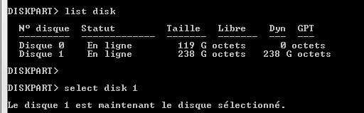

une fois dans l'install de Seven; appuie simultanément sur les touches MAJ + F10
ça t'ouvre l'Invite de commandes:
exécute
puis
puis:
select disk X
où X correspond au chiffre affecté à ton SSD
fait une photo de ce que tu vois

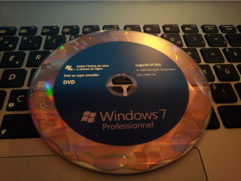

Pour mon DVD de Windows 7, il fonctionne bien pourtant, le DVD n'est absolument pas rayé et se lance bien sur un autre PC ...

- pour le DVD, c'est quoi comme version de Windows Seven: 32 ou 64 bits??
Seules les versions 64 bits de Windows sont compatibles en UEFI.

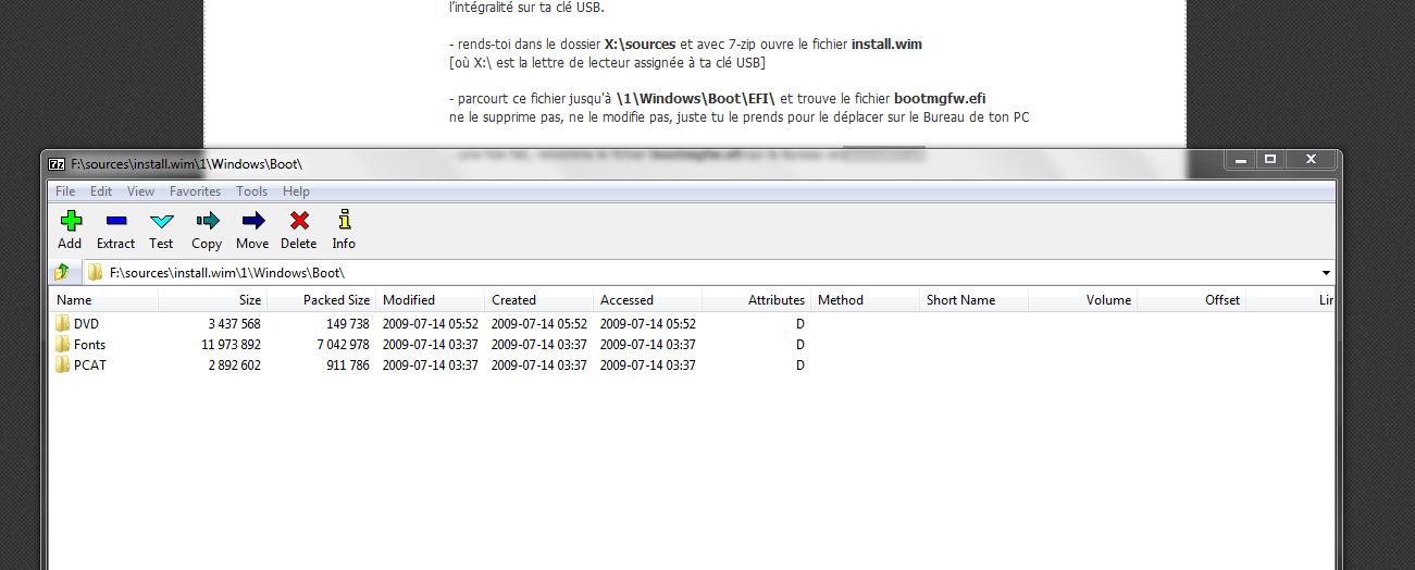

ce procédé de création USB de Windows 7 bootable, permet de démarrer sur 1 PC avec 1 BIOS normal
pour 1 Aptio BIOS / UEFI, suit cette procédure: https://www.forum-des-portables-asus.fr/viewtopic.php?pid=67643#p67643

oui comme expliquée dans mon lien + haut ... tu réalises les manips à partir d'1 autre PC
tu pourras alors booter Windows 7 en UEFI à partir de la clé
le lien: https://www.forum-des-portables-asus.fr/viewtopic.php?pid=67643#p67643

j'ai réalisé la manip avec Universal USB Installer + le fichier ISO de Windows 7 Pro, cela a duré pas mal de temps (environ 45 minutes), la clé a bien été formatée en FAT32.
J'en suis à cette étape là :
"- parcourt ce fichier jusqu'à \1\Windows\Boot\EFI\ et trouve le fichier bootmgfw.efi
ne le supprime pas, ne le modifie pas, juste tu le prends pour le déplacer sur le Bureau de ton PC"
==> mais il n'y a pas de dossier EFI
En parallèle, j'ai branché mon SSD sur mon boitier externe, et lancé la commande diskpart, je sélectionne bien le disque, par contre lors de la commande "detail disk", Windows n'aime pas ... il ferme Diskpart puis le relance ...
Là je viens de sauter la commande "detail disk" et de lancer "clean all" ... apparemment c'est en cours ... ça a l'air de prendre pas mal de temps d'ailleurs (19H40 bientôt le clean all n'est pas terminé malgré que le voyant du disque continue de tourner)

- pour la création de la clé: ton DVD n'est pas compatible (U)EFI!! en + c'est 1 version sans SP1
regarde, image ISO téléchargée chez MS:
toi, tu n'as pas ce dossier EFI:
retélécharge une version SP1 en ISO ici:
https://www.winmacsofts.com/telechargement-direct-de-liso-de-windows-7-avec-sp1/
en version 64 bits et la même que la tienne: la Familial Premium
Est-ce possible que le système, le bios, le disque dur, ... soit bridé ? et que l'on ne puisse ni changer l'OS, ni changer de disque dur ?
ça s'explique par ce que je viens de dire: version OS Win 7 non compatible (U)EFI
ne contient pas de chargeur de démarrage (U)EFI, dc ne boote pas et bloque
tu l'as acheté où et combien ce pack Win 7?? parce que là: ::grr::
- pour le SSD et la commande diskpart qui plante: c'est bizarre qu'il plante sur la commande
on lui demande pas grand chose ... surtout que ça a fonctionné sur le N56
enfin bon, attends la fin du
si ça plante pas ^^

J'ai la version boite de Windows 7 Pro, celle vendue actuellement à 300 €, j'ai eu la chance d'être parmis ceux qui ont eu des bons de réductions (précommandes) pour l'avoir à prix réduit le jour de sa sortie, j'ai du payer dans les 119 ou 129 € je crois (au lieu de 299 à sa sortie), quant à la version Familiale elle était à 49 € au lieu de 199 € il me semble.
La version boite contient un DVD en 32 bits, et un autre en 64 bits.
Pour le SSD, ça s'est bien terminé, en plus j'arrive bien à le voir sur mon PC, j'arrive à le formater, à faire tout ce que je veux ...

regarde dans X:\Sources\install.wim\1\Windows\Boot s'il y a bien 1 dossier EFI
