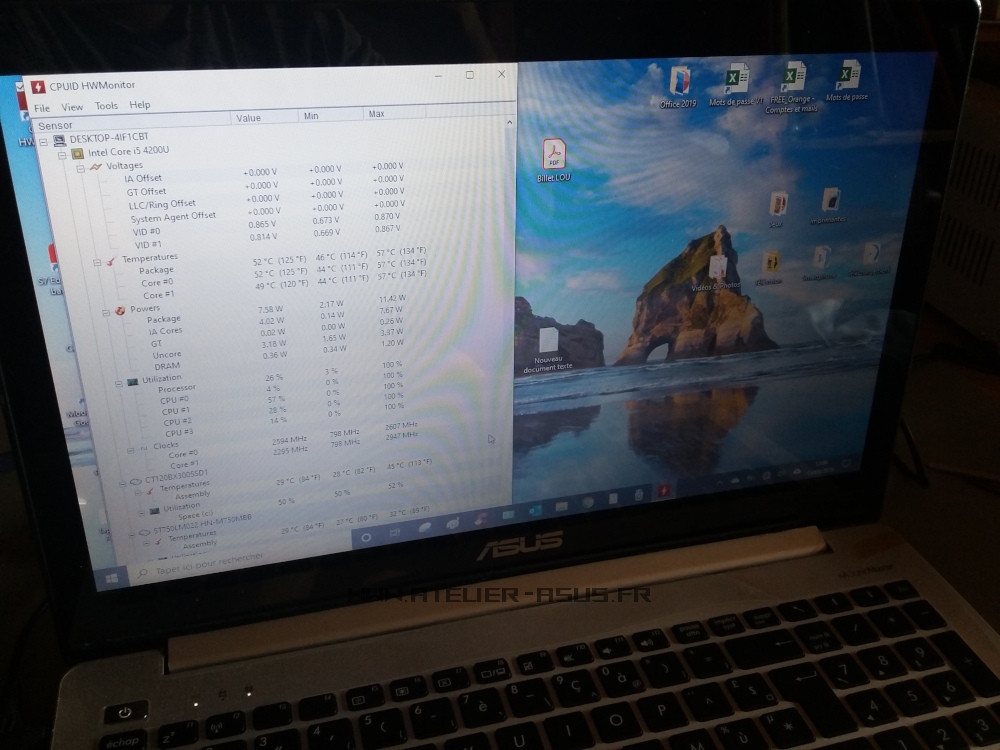

Nous commençons quelques tests sur ce portable qui semble avoir beaucoup souffert.

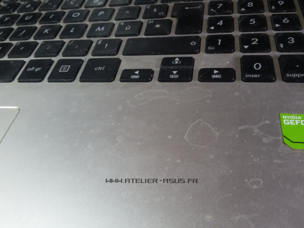

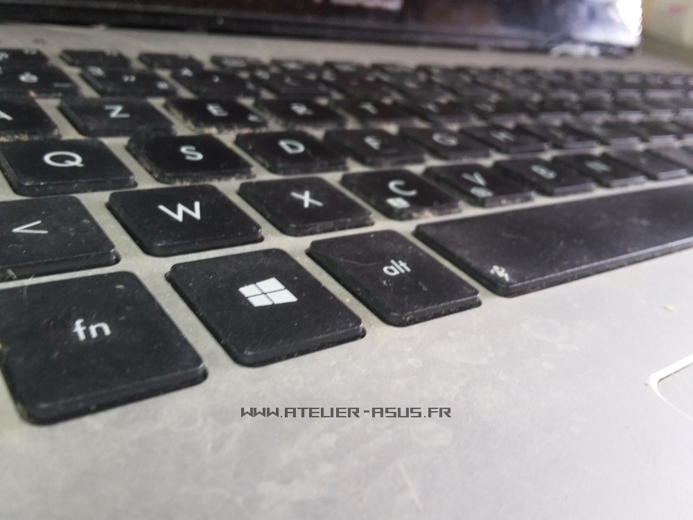

Que ce soit sous Windows , dans le setup ou sous linux, nous notons quelques touches récalcitrantes où il est nécessaire d'insister pour arriver à ses fins.
Des traces de liquide séché à la surface du topcase nous suggèrent que des résidus ont dû pénétrer le clavier et sont responsables de ce manque de précision...
Pour un meilleur confort d'utilisation, le clavier serait à remplacer.

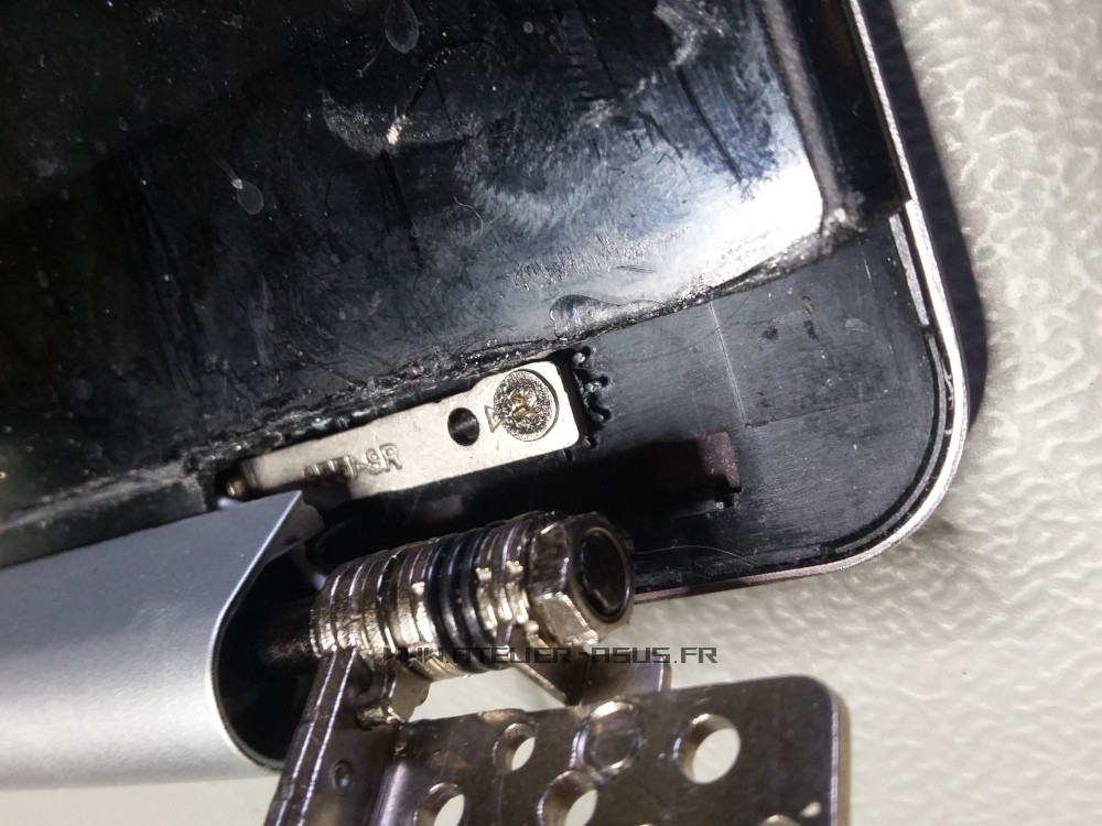

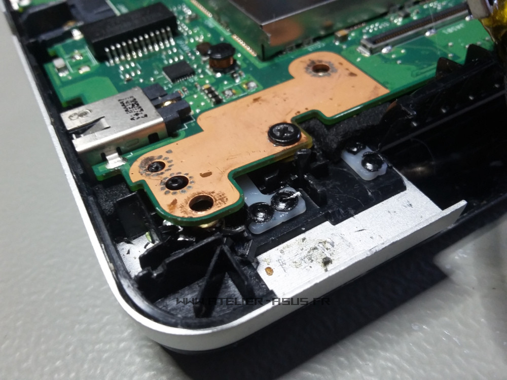

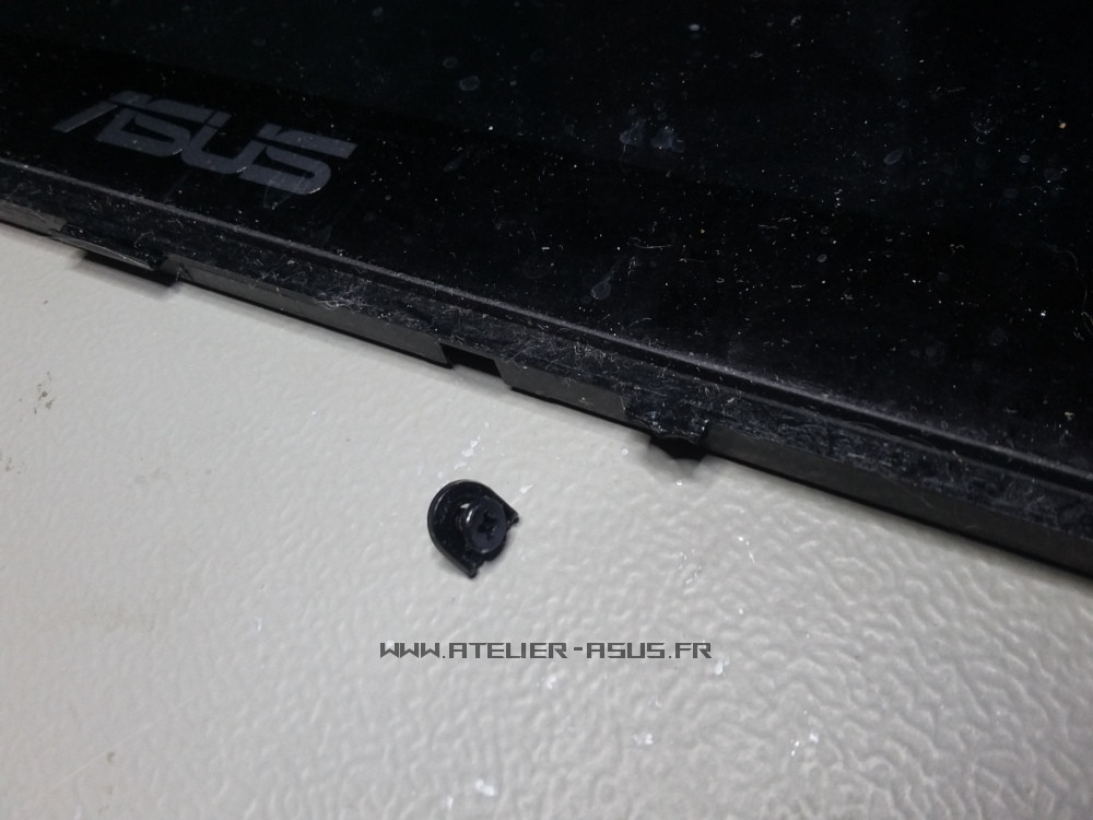

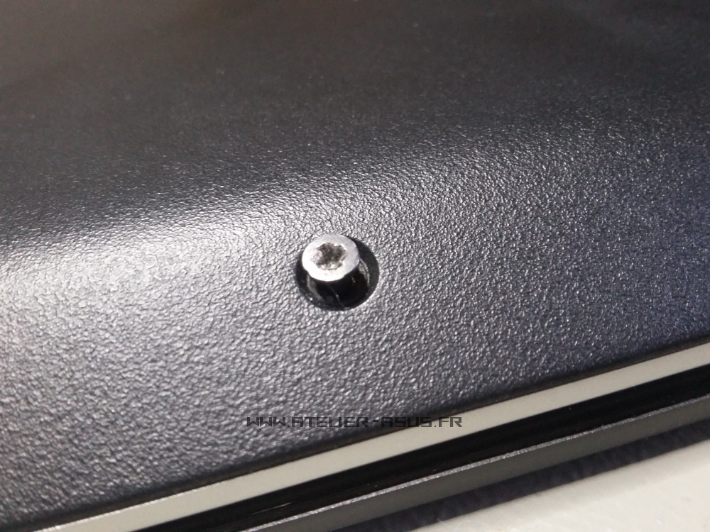

Au démontage, nous notons l'absence de quelques vis sur le couvercle arrière et des empreintes très abîmées sur le lot restant.
De même qu'un insert de fixation (écrou) rabiboché avec de la colle à l'intérieur.

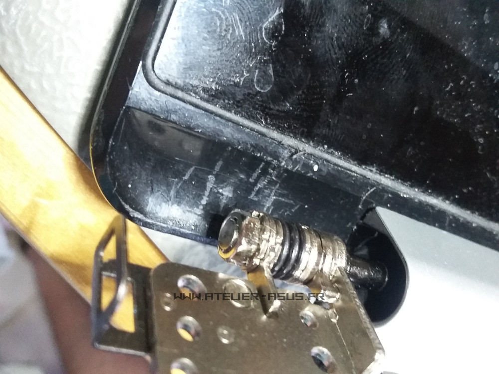

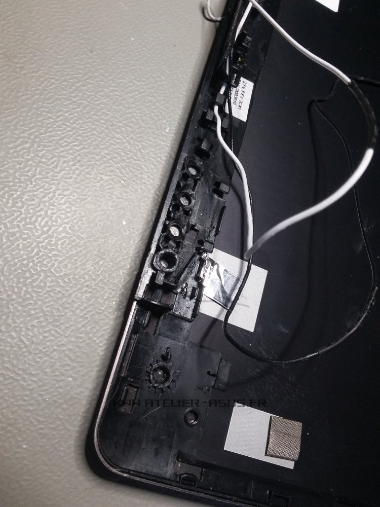

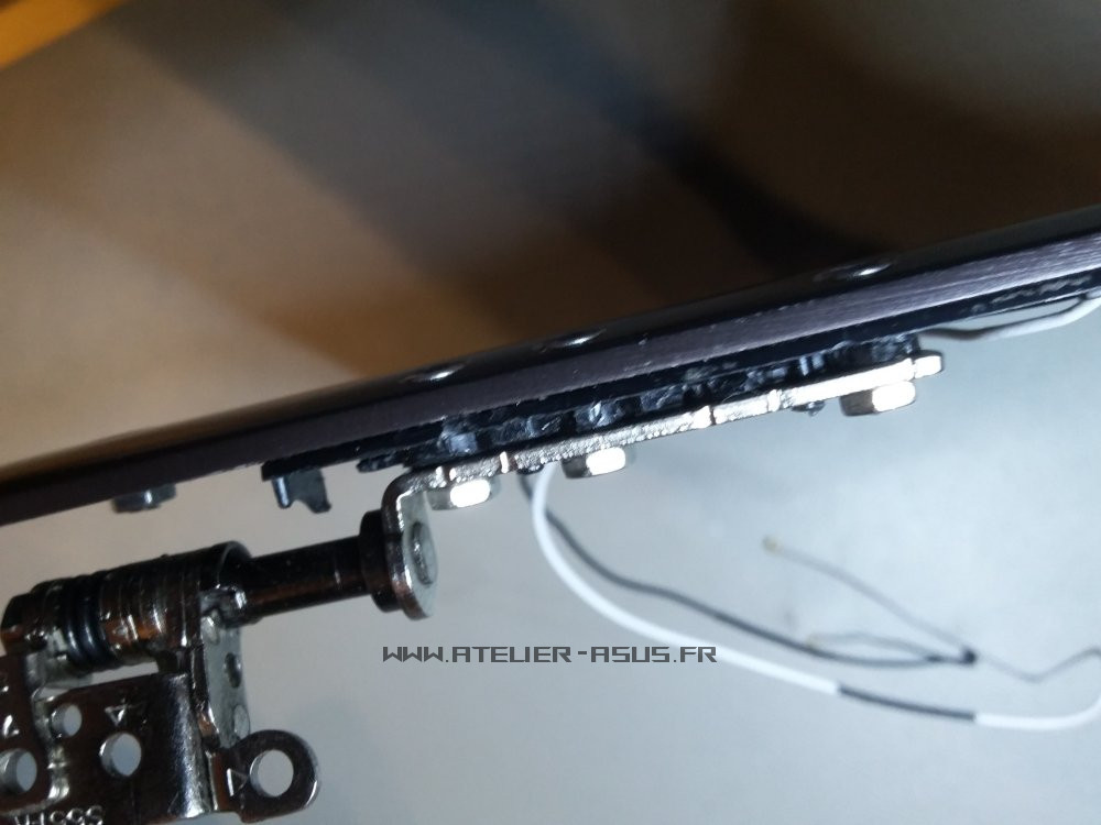

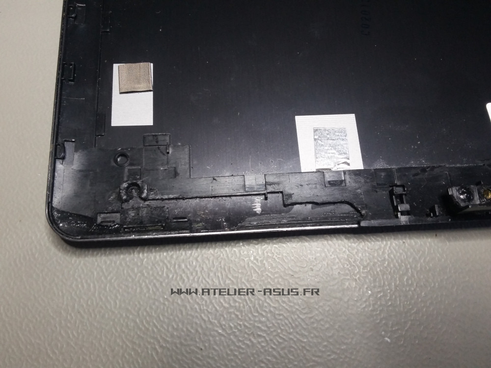

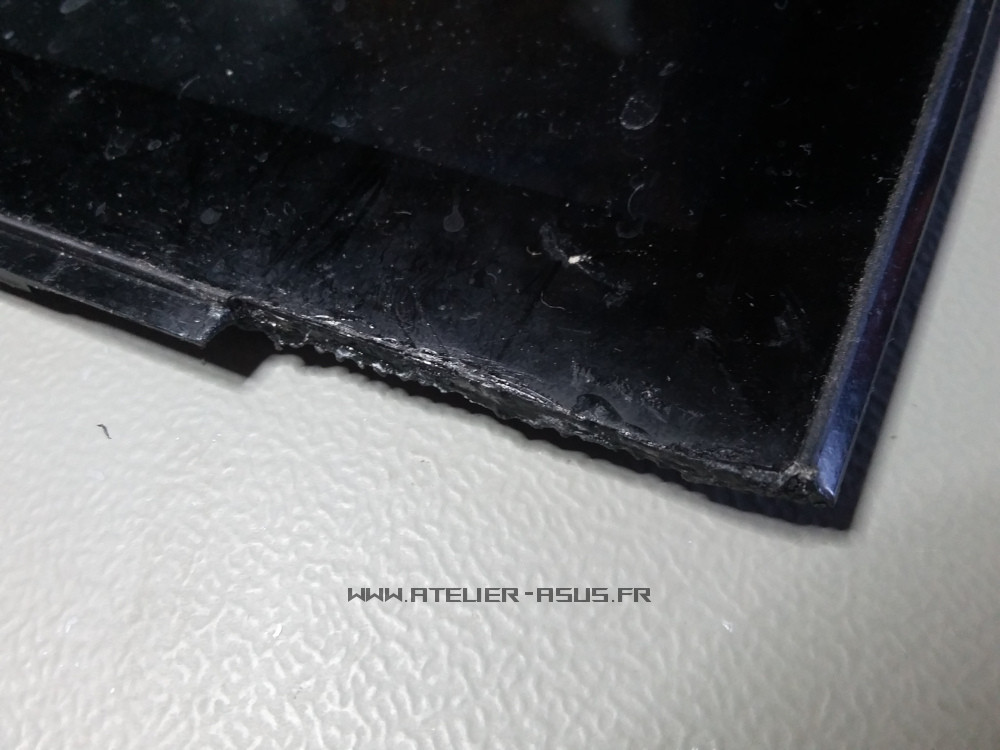

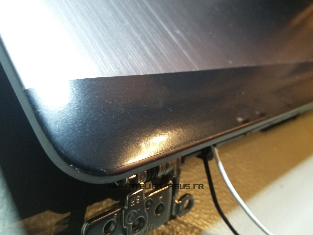

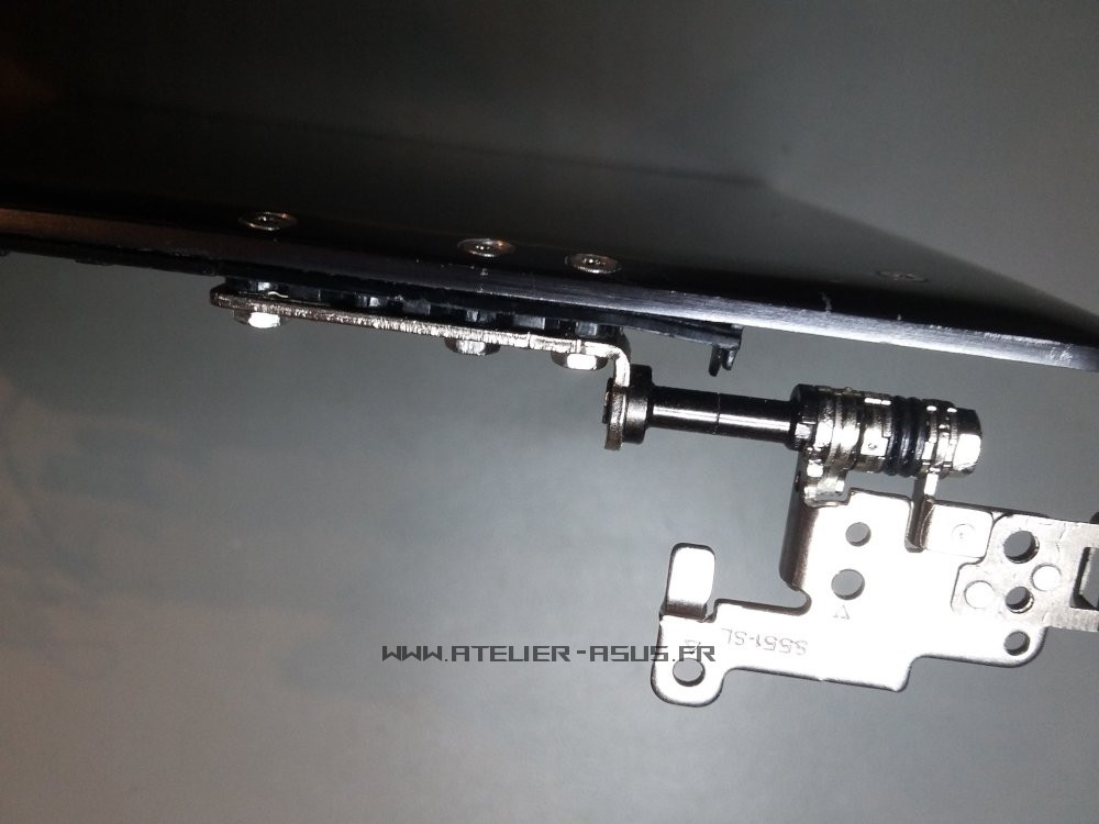

Au niveau des charnières, c'est un vrai massacre ! Tous les inserts sont arrachés sur le cover de la dalle
le bezel (tour d'écran) lui même est entamé

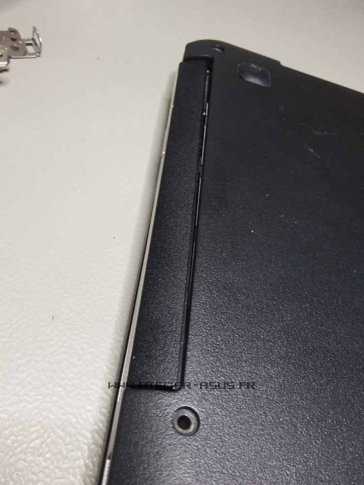

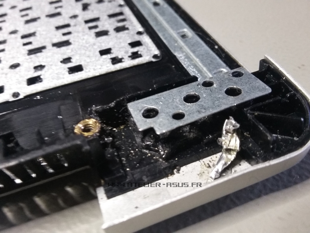

Idem coté topcase clavier, les fix sont détruites comme nous le supposions.
Nous proposons donc au client un remplacement complet du topcase, réglant ainsi les deux problèmes : le clavier et les fixations.

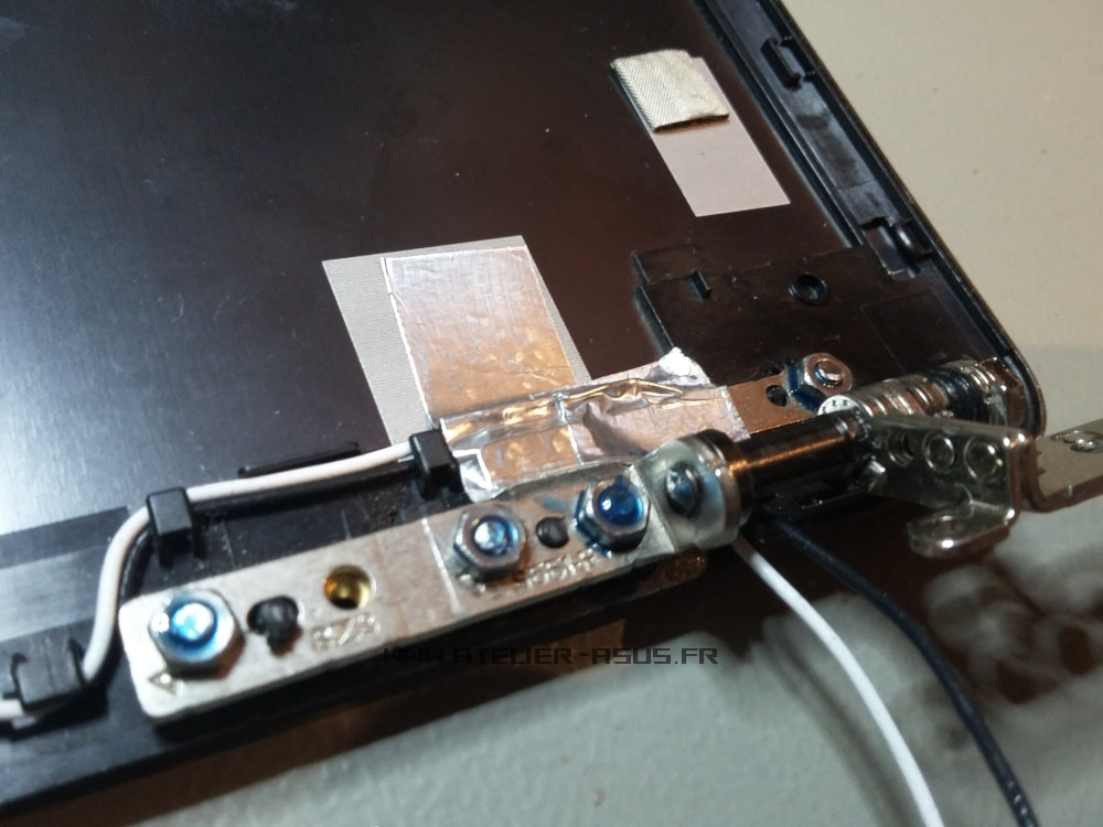

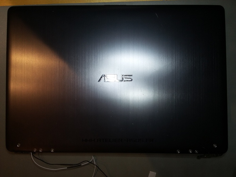

Pour le coté écran nous proposons une fixation "artisanale" au lieu de devoir changer l'ensemble.
Nous proposons au client un aperçu de la réparation finale :
Le client nous donne son accord pour le remplacement du topcase et clavier

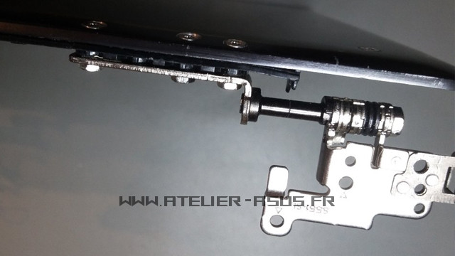

En attendant la réception de cette pièce nous entamons le travail sur les charnières :
Fixations en béton, sécurisées avec du frein filet.
