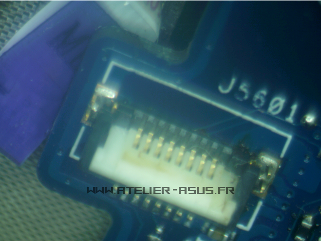

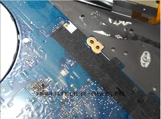

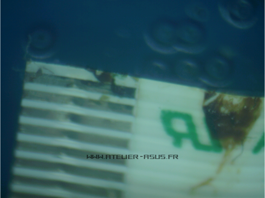

A l'ouverture du portable, des traces d'oxydation sont mises en évidence, à plusieurs niveaux :

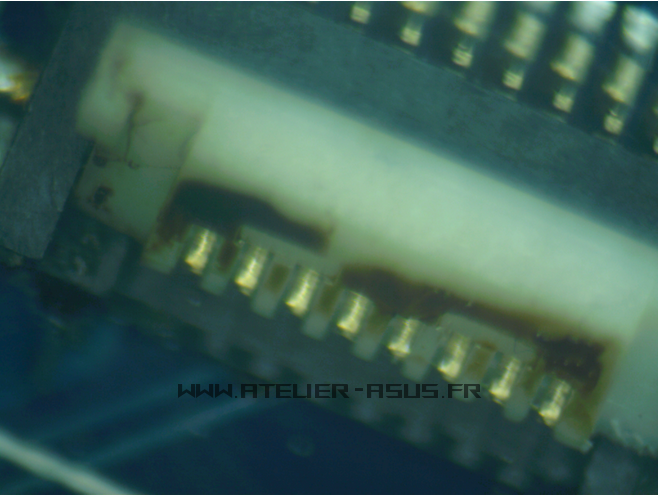

Une nappe vers les LEDs potentiellement en court circuit :

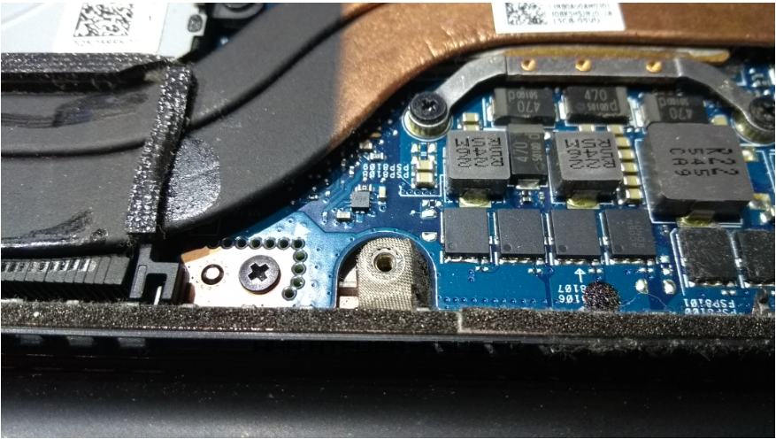

a proximité des radiateurs, présence de taches sur la carte mère
Démontage peu aisé de la carte mère : ça collait au fond !

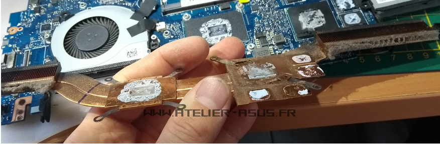

Le changement des pâtes thermique n'est pas un luxe !
Afin d'éviter une surchauffe de votre portable et des dommages irréversibles, nous conseillons le contrôle et le changement des pâtes et pads thermiques au plus tard tout les 2 ans.
Nous vous proposons ce guide afin de réaliser vous-même cette opération :

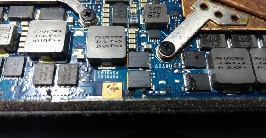

Nous poursuivons les observations plus en profondeur à l'aide du microscope.
Nous constatons l'ampleur des dégâts et beaucoup de travail s'annonce. Mais cela sera toujours mieux que de changer la carte mère.
Traces d'oxydation jouxtant l'alimentation de la carte graphique
et de l'alimentation du processeur (CPU)

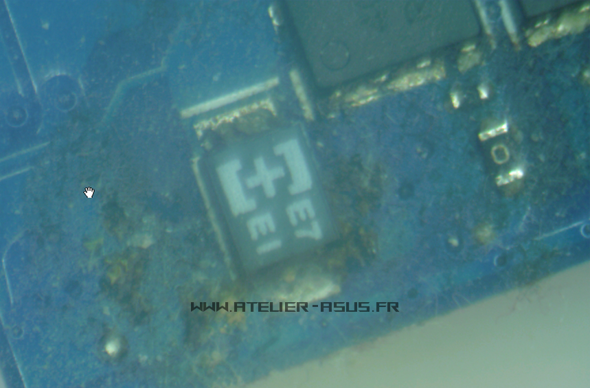

a coté du CPU, un condensateur a grillé

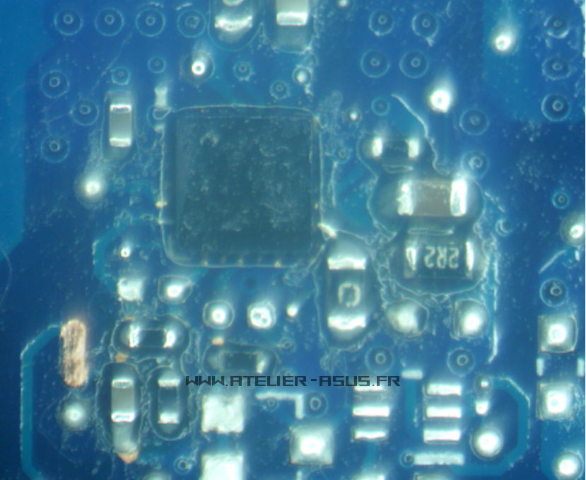

sous la carte mère l'étendue des dégâts s'exprime, notamment un régulateur à remplacer sur une large zone oxydée
D'autres zones sont impactées. Nous les nettoyons ainsi que les précédentes.
Les pâtes thermiques ont été changées, un nettoyage en profondeur des radiateurs à été effectué, révélant de nombreuses zones collantes propre au surcre.

Dans un dernier élan de motivation, nous poursuivons tout de même l'inspection de la carte mère sur la zone la plus touchée.

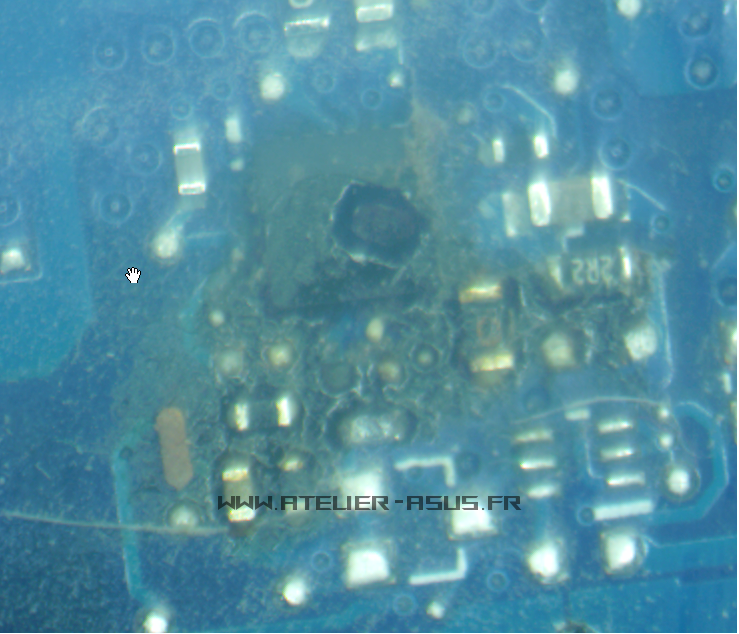

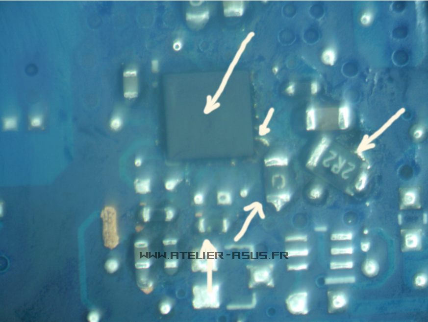

Nous identifions 2 transistors hors service.
Nous entreprenons des mesures sur tout les transistors de la zone.

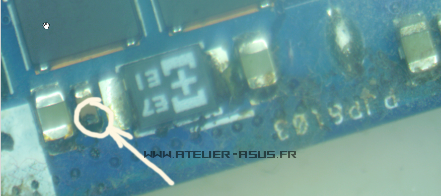

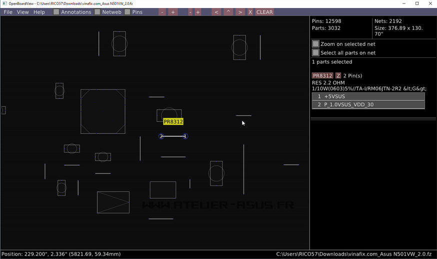

Et une lueur d'espoir, le resistor fusible 2.2 Ohms en entrée d'alimentation du régulateur est brulé. (minuscule point au centre).
Nous remplaçons ce composant.
Dans cette zone, nous changeons 3 resistors, un régulateur et reconstruisons une piste.

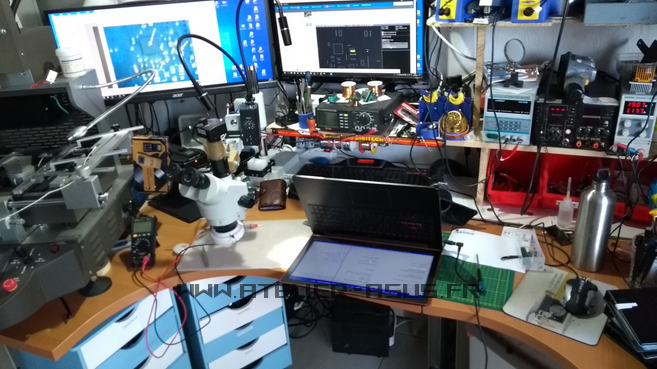

Nous alimentons et mettons sous tension la carte pour un test rapide, nous mesurons 1 Ampère sans l'écran, c'est prometteur.

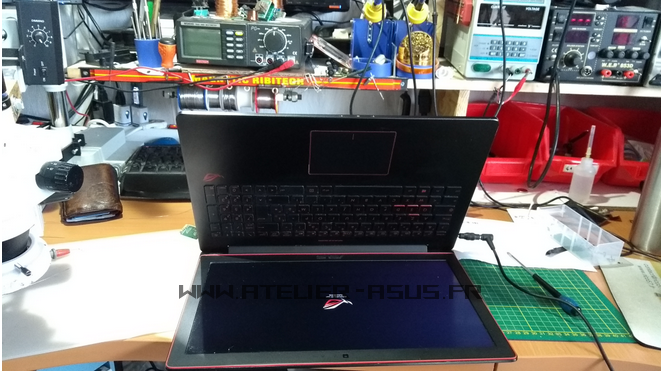

Nous rebranchons l'écran.
Le portable est réssuscité, l'acharnement aura payé.

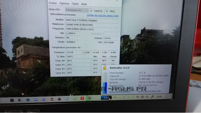

Le son fonctionne ainsi que le chargement de la batterie.
Les températures sont normales.
