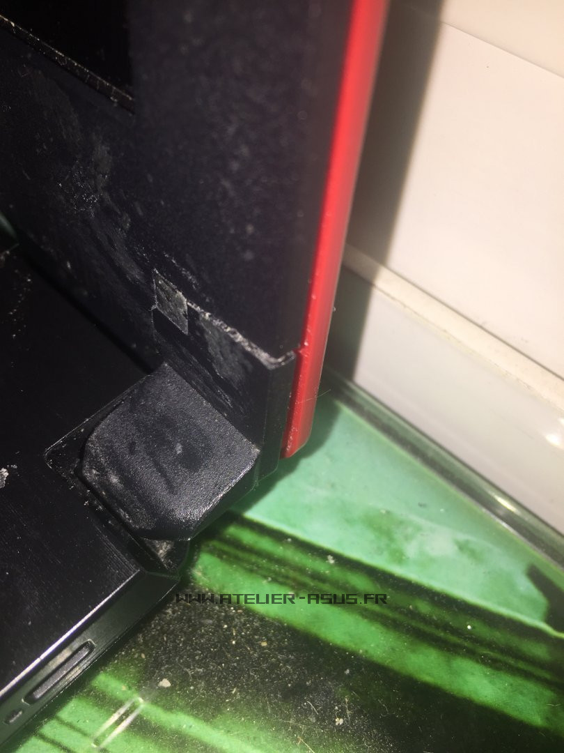

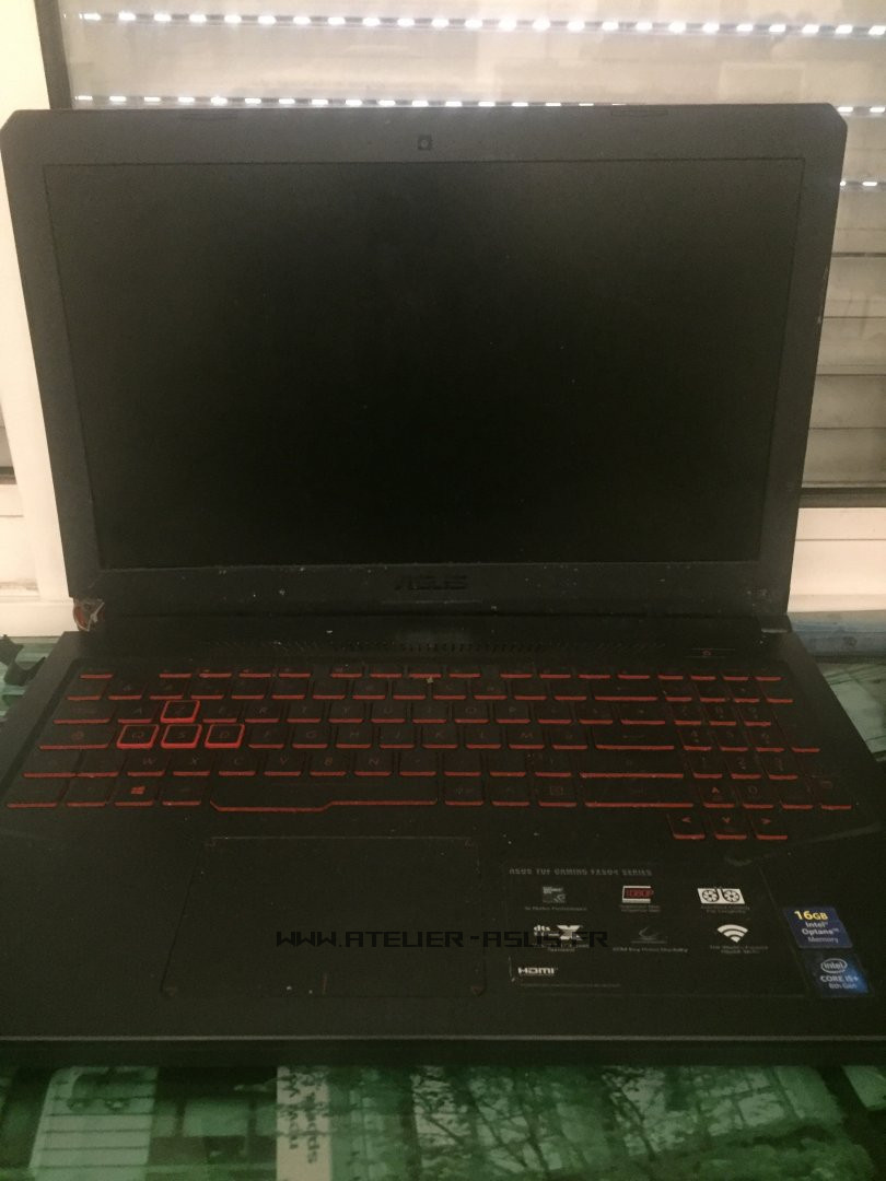

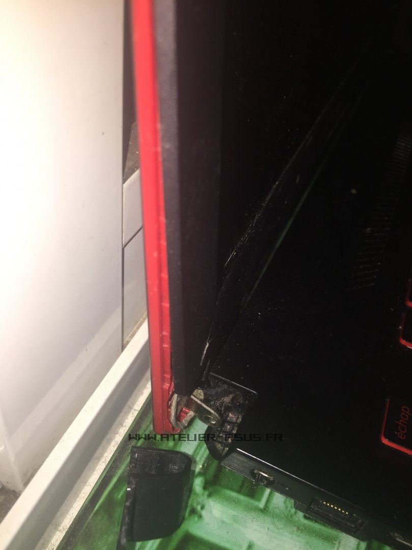

Symptômes : fixations charnières qui cèdent entraînant des dégâts en cascade : rupture de charnières, de la dalle et des fixations topcase/clavier
Technicien en charge de l'intervention : milediou milediou
Photos communiquées par le client :
Compte rendu de l'intervention :

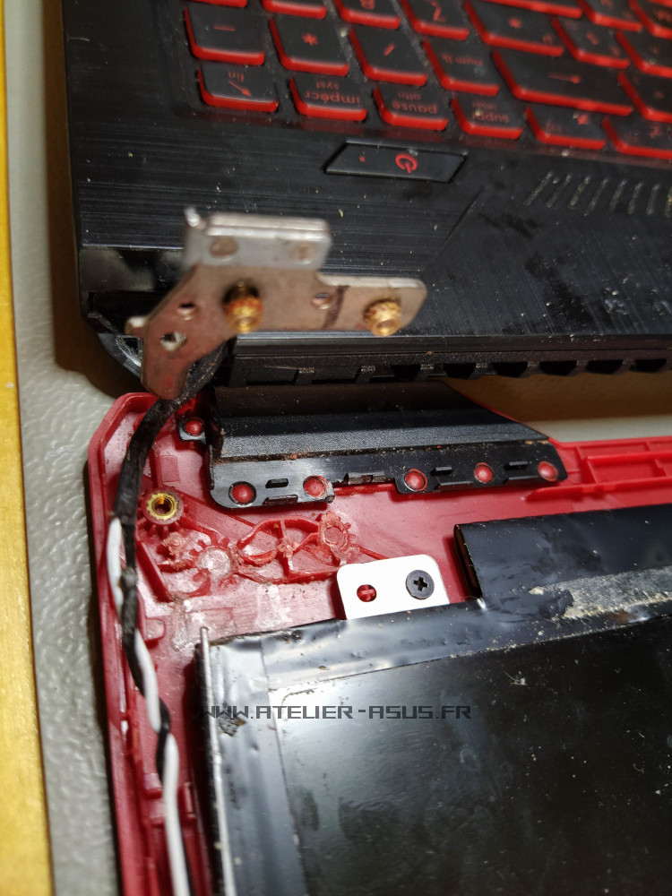

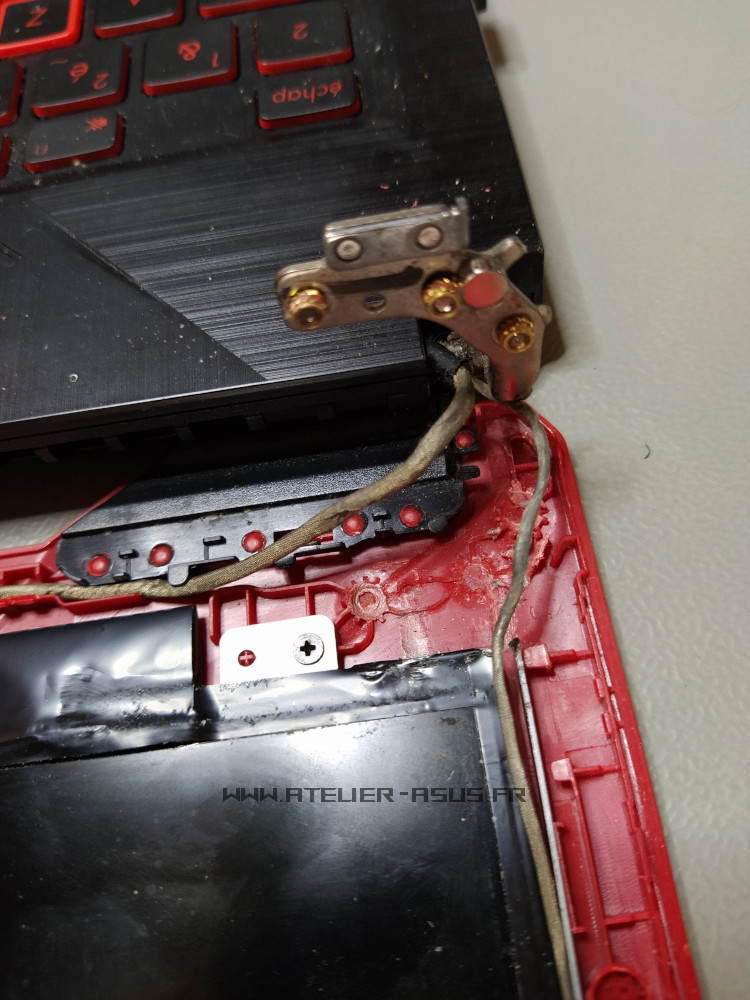

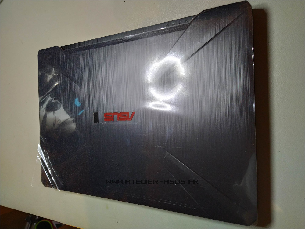

A réception de la machine nous identifions les pièces impactées et à remplacer.
  • 1 capot écran
  • 2 charnières
  • 1 dalle écran FullHD
  • 1 tour d'écran (bezel)

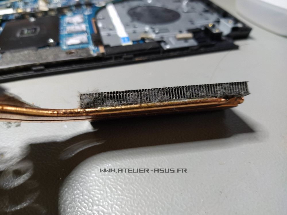

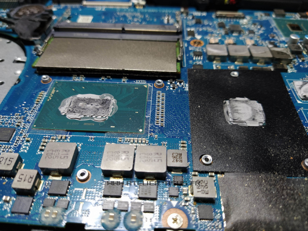

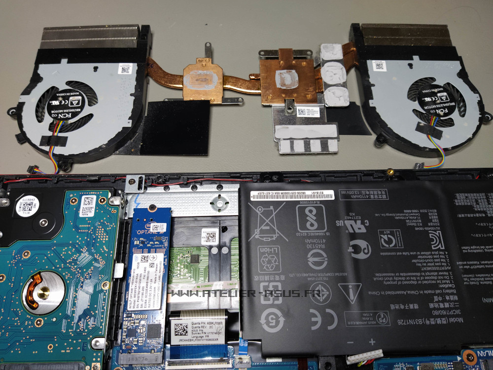

Pour cette opération il faut ouvrir entièrement le châssis, nous en profitons pour demander au client si il souhaite le remplacement des pâtes thermiques.
Afin d'éviter une surchauffe de votre portable et des dommages irréversibles, nous conseillons le contrôle et le changement des pâtes et pads thermiques au plus tard tout les 2 ans.

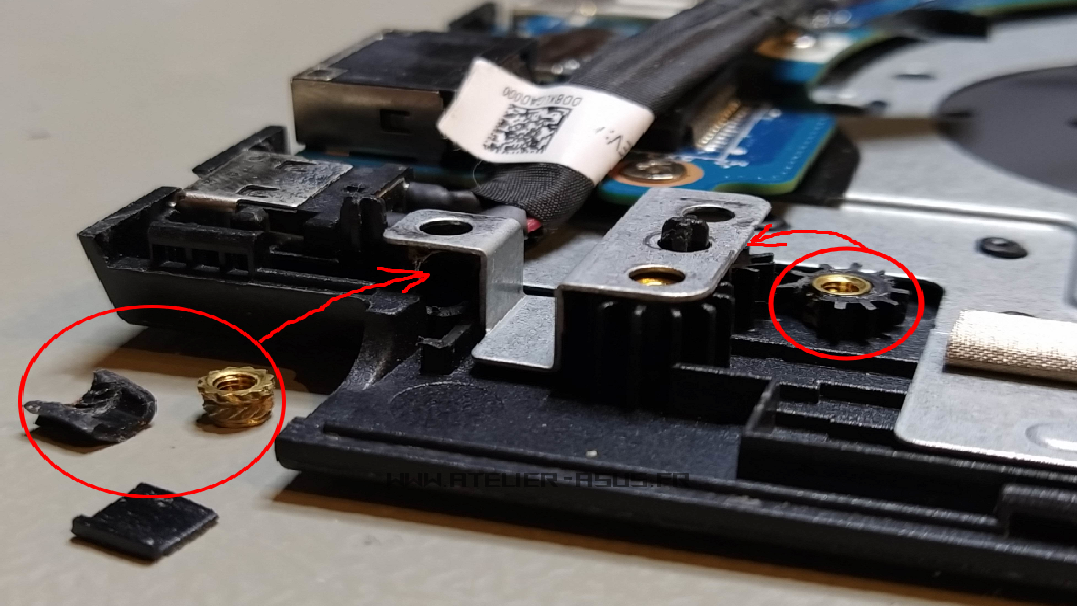

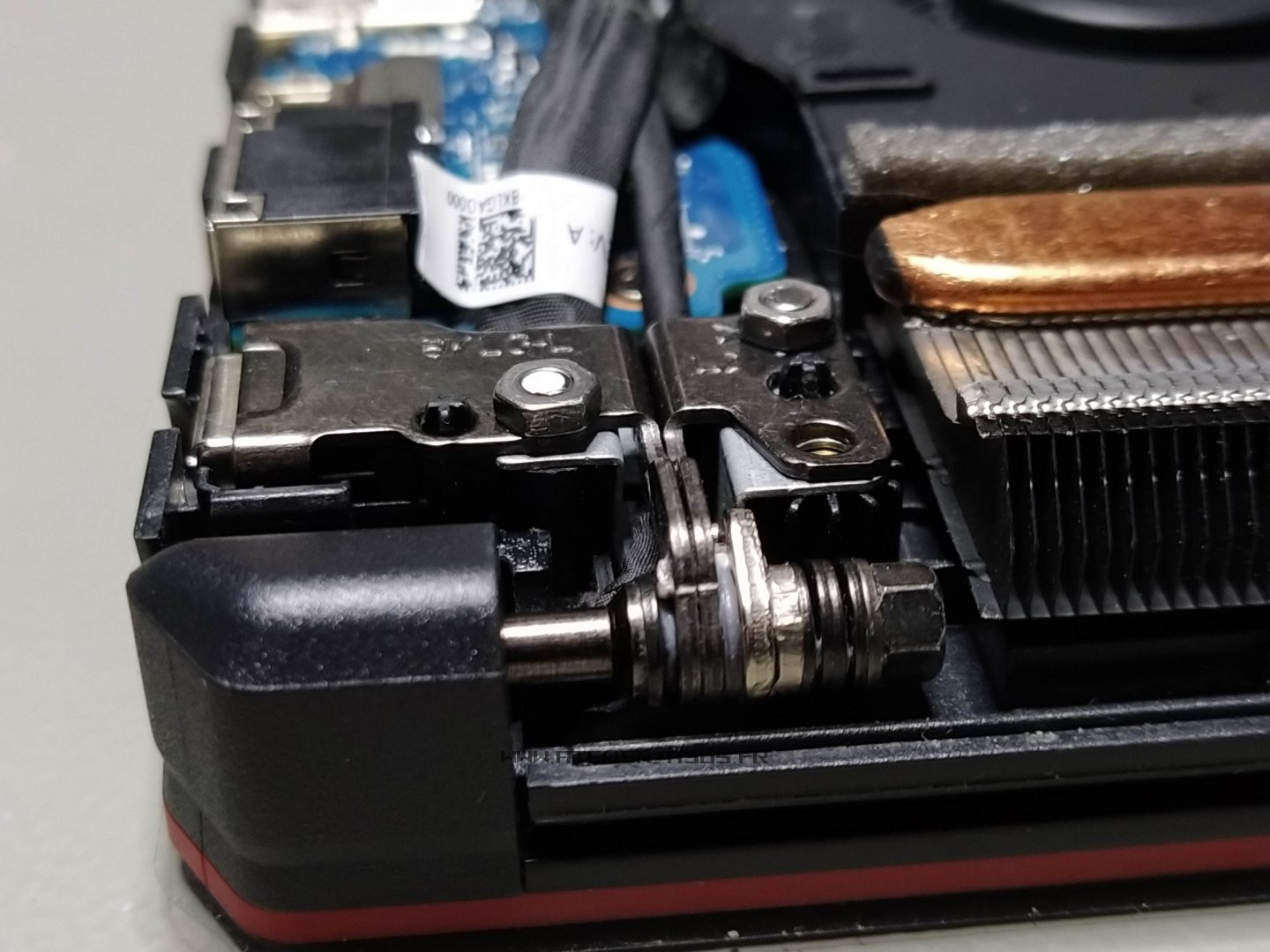

En ouvrant le châssis pour remplacer les charnières et faire les pâtes thermiques, nous rencontrons encore quelques surprises...
Une vis extérieure tournait dans le vide, signe d'une fixation cassée (à gauche l'insert s'est désolidarisé, à droite un autre insert à sa place). Ca ne nuira pas à la fixation du capot inférieur par ailleurs clippé. D'autre part la fixation d'une charnière coté topcase est partiellement détruite.
Nous n'allons pas pouvoir nous affranchir d'une réparation supplémentaire.
C'est la liaison écran qui en dépend. La pièce cassée est le topcase/clavier. Un ensemble coûterait 110€ + 50€ de main d'oeuvre supplémentaire (il faut absolument tout démonter et réimplanter sur la pièce neuve).
Nous proposons au client une alternative moins coûteuse :
L'idée est d'utiliser deux vis traversantes coté clavier pour permettre un maintien efficace de la charnière avec deux écrous coté intérieur.
La solidité de la liaison serait supérieure à l'origine.
Les vis que nous mettons en place sont affleurantes de la surface du clavier.
Nous pouvons les masquer avec un peu d'adhésif noir (façon obturateur) ou d'encre noire au choix.

Les pâtes thermiques commençaient à être un peu sèches par endroit et la poussière a s'inviter au niveau des grilles de ventilation.
Vu la fragilité des processeurs de nos jours, il faut être rigoureux avec cet entretien pour limiter les surchauffes.
Cela finit classiquement par des court-circuits de ces composants essentiels et la mort de la carte car tout est soudée dessus.

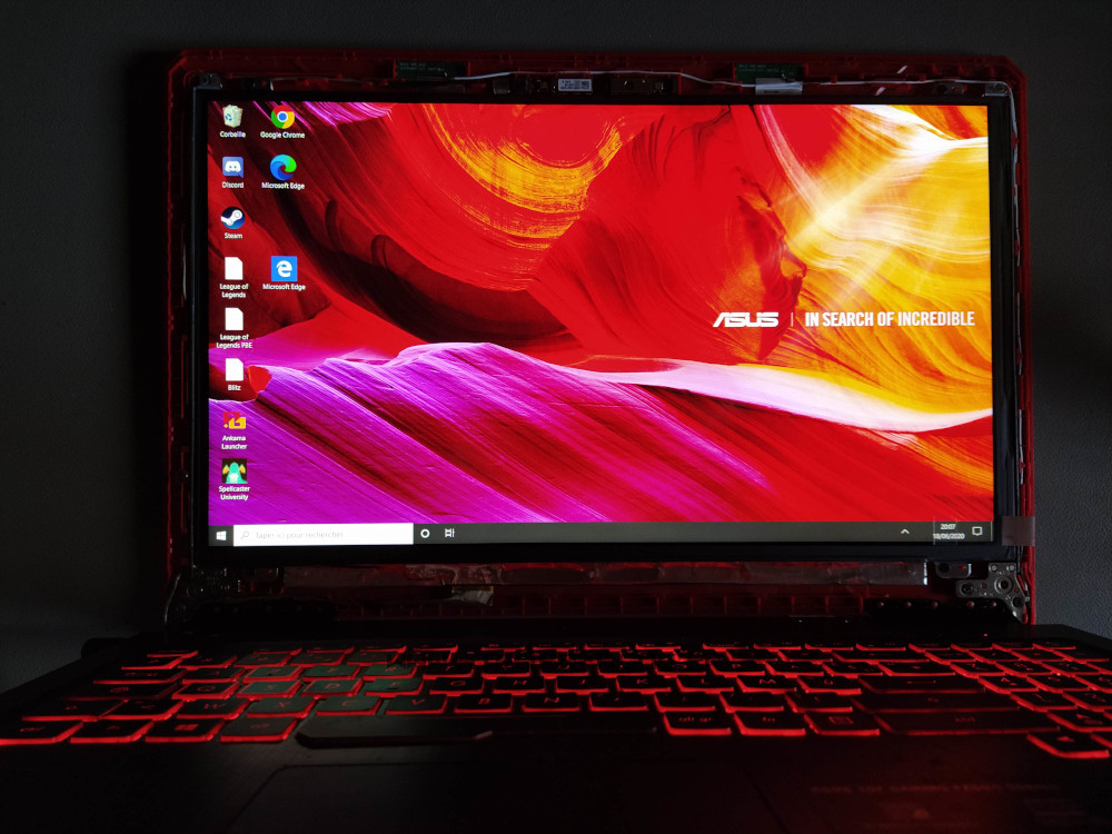

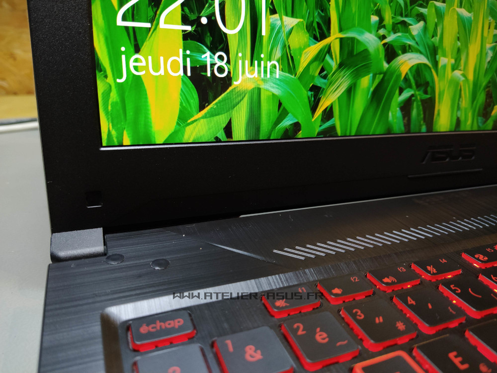

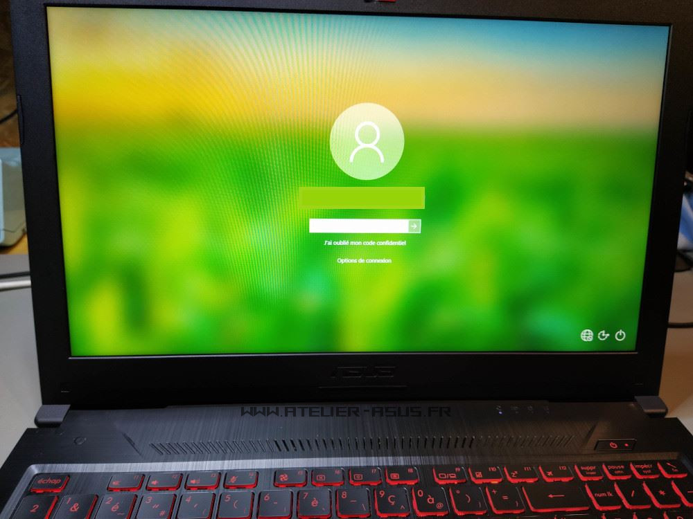

Nous obtenons l'accord du client pour l'option de réparation "vis traversantes".
Une bonne nouvelle déjà, la dalle est indemne.
L'ensemble est remonté, nous vous laissons juge du résultat.
Les charnières ont été légèrement "assouplies" pour moins solliciter les fixations niveau capot.
Les écrous sont remontés au frein-filet pour empêcher le desserrage.
Le film plastique de protection a été retiré de l'écran mais pas du capot.
Nous avons opté pour deux obturateurs noirs pour cacher les vis.
Réussirez vous à les retrouver ?
