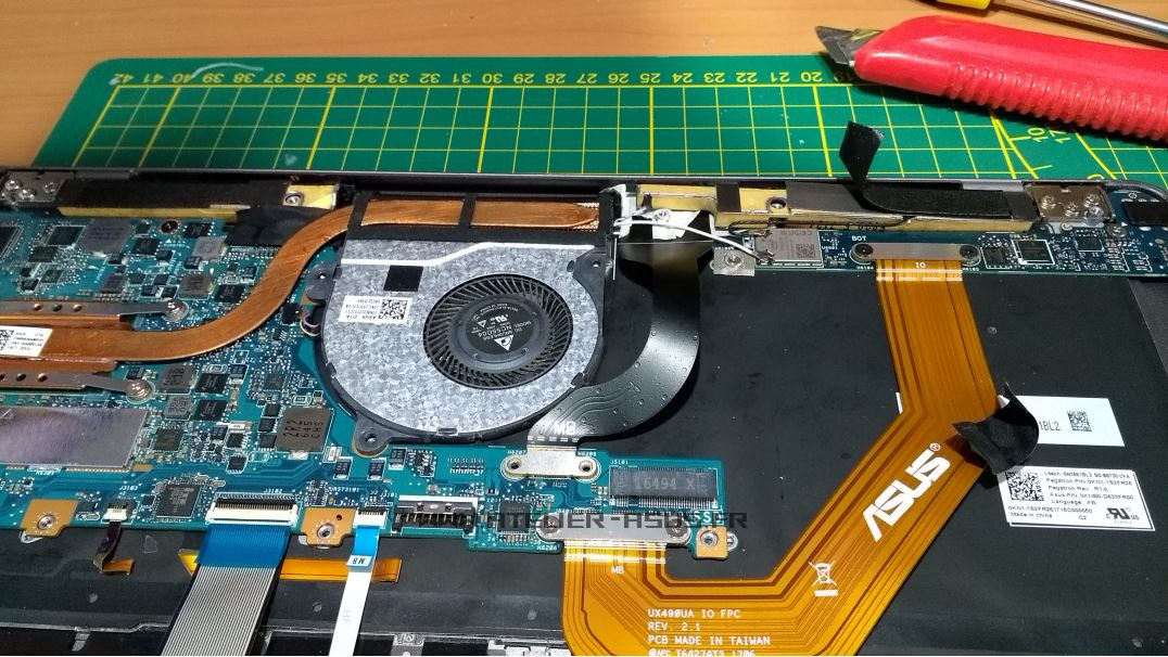

ASUS, dans leur course au toujours plus petit on troqué le câble d'alimentation de l'écran pour une nappe flexible.
Le désassemblage n'est pas une sinécure.
A première vue, la nappe ne semble pas être fissurée.

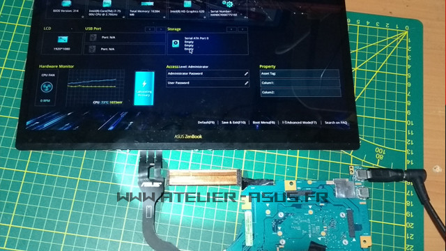

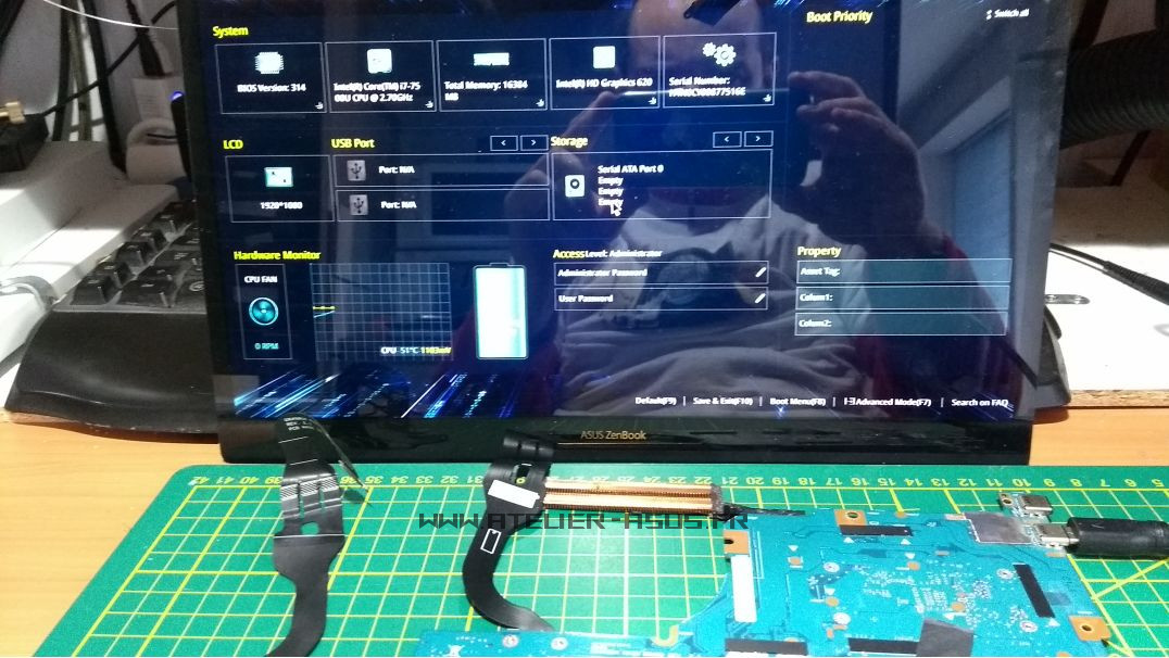

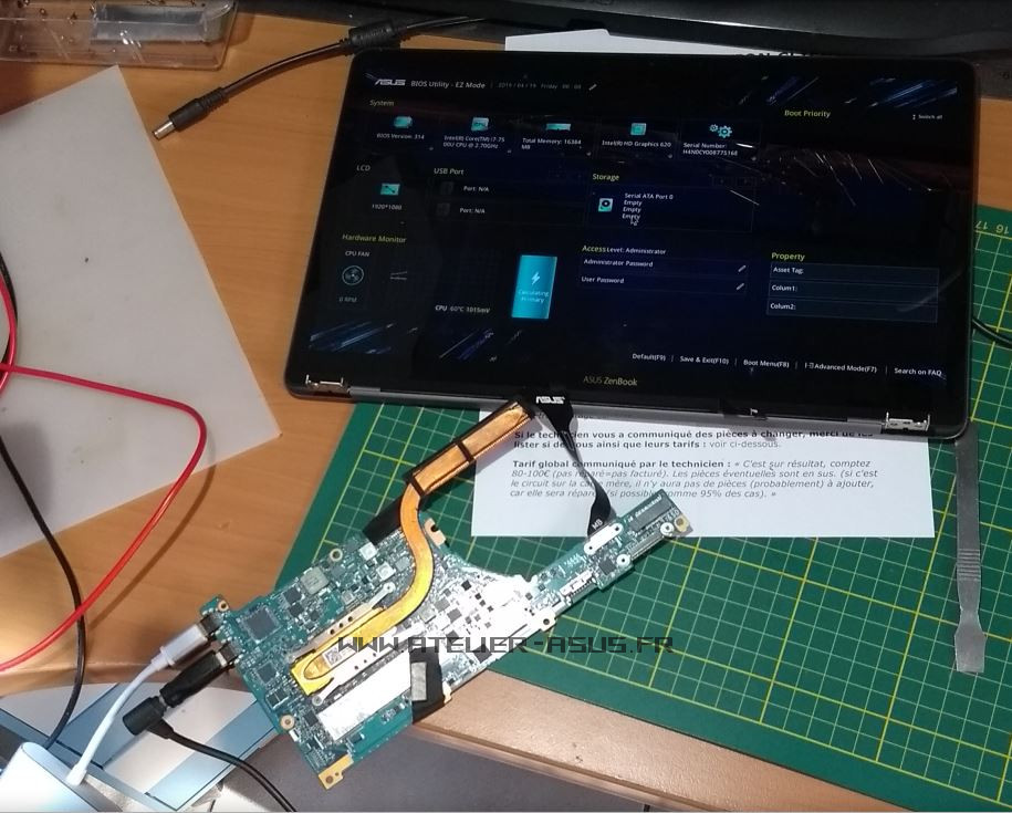

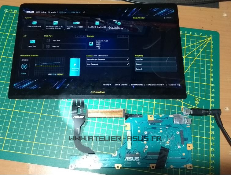

Test d'affichage sur écran externe en branchant un adaptateur USB-C vers HDMI
Pour cette opération il est nécessaire de retourner la carte.
A notre étonnement, un affichage apparait sur l'écran interne.
En bougeant la nappe, l'affichage de l'écran disparait à nouveau !
L'hypothèse d'une fissure dans cette nappe refait surface.

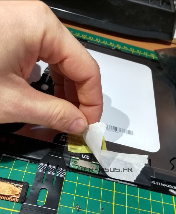

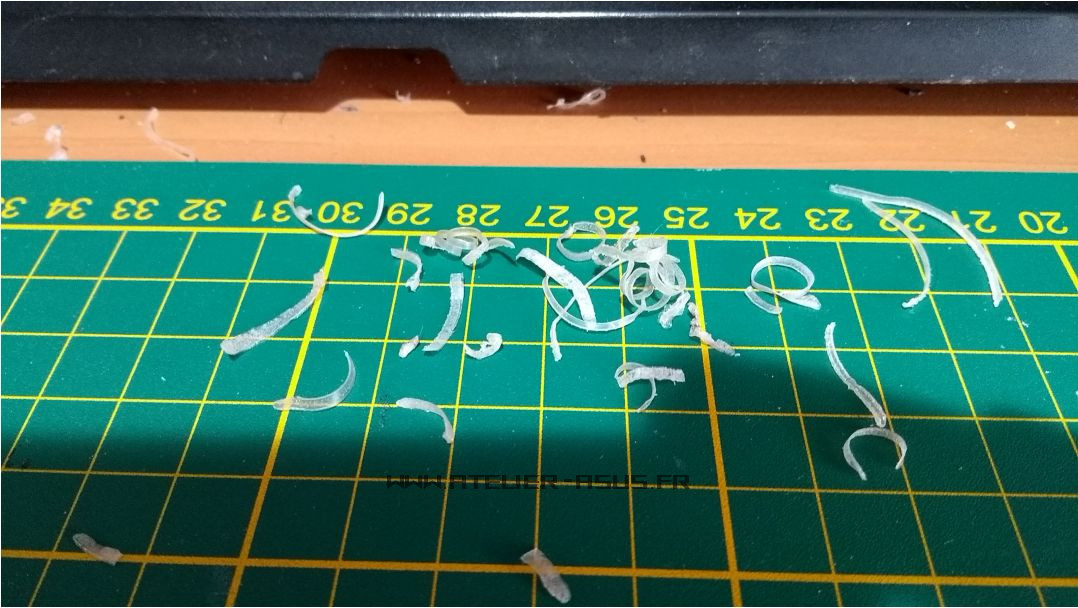

Retrait de la dalle sur un support dédié chauffant (40 minutes)
C'est une opération risquée.
La dalle ne fait que quelques millimètres et le bris n'est pas à exclure.
Changement de la nappe. (Part No. : 08201-01663100)
Un affichage stabilisé apparait :
Le problème avec ce type de nappe est la volonté de gagner de la place et donc de plier cette nappe...occasionnant à terme des microfissures.
Ce problème est connu sur cette série UX
La nappe n'est fixée que d'un côté !

Retrait de l'ancienne colle et assemblage de l'écran

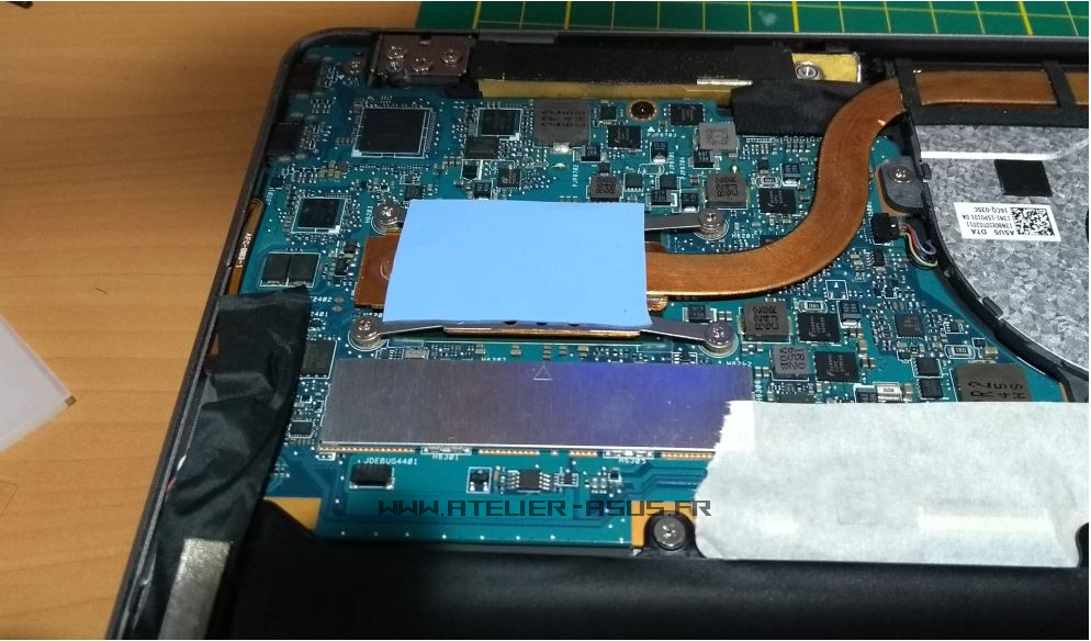

Protection de la nappe des frictions au point de contact pivot sur la chassis en aluminium tranchant...
Ajout d'un PAD géant afin d'améliorer le refroidissement de cette machine peu ventilée.

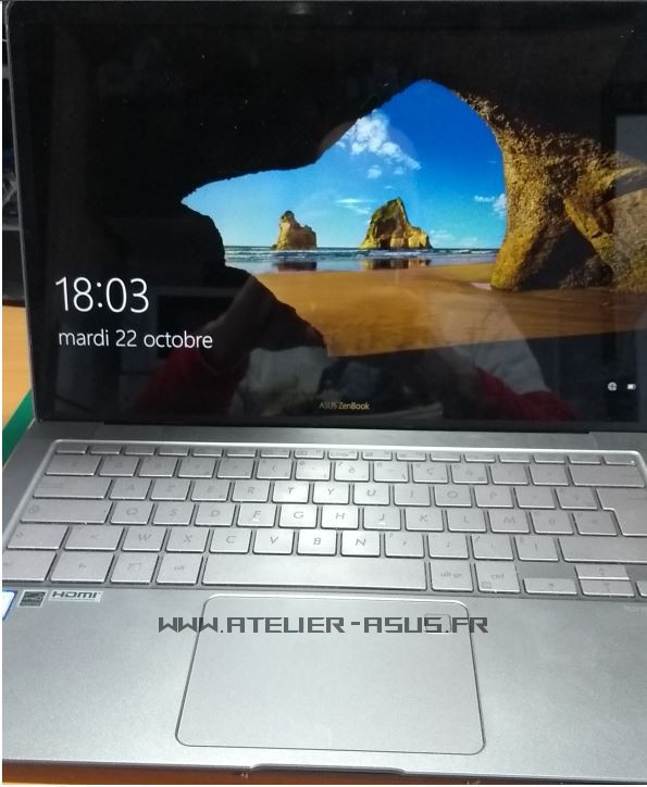

Ultimes tests d'affichage
Et un client satisfait :)
