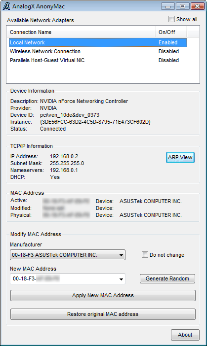

Anonymac
Tente de fixer l'adresse m@c.

Pour RTK (et kifkif pour Anonymac), le non-démarrage de la carte empêche de la rendre visible, donc pas de changement d'adresse M@C possible...
ouais, il fallait aussi sans douter: le pilote ne peut s'installer et la m@c être récupérée car la carte ne s'initialise pas correctement, possiblement pas sur la bonne IRQ et qu'elle entre en conflit?
