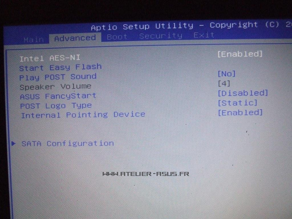

pas de nouvelles options dans le Bios.
dans menu Advanced? photo STP

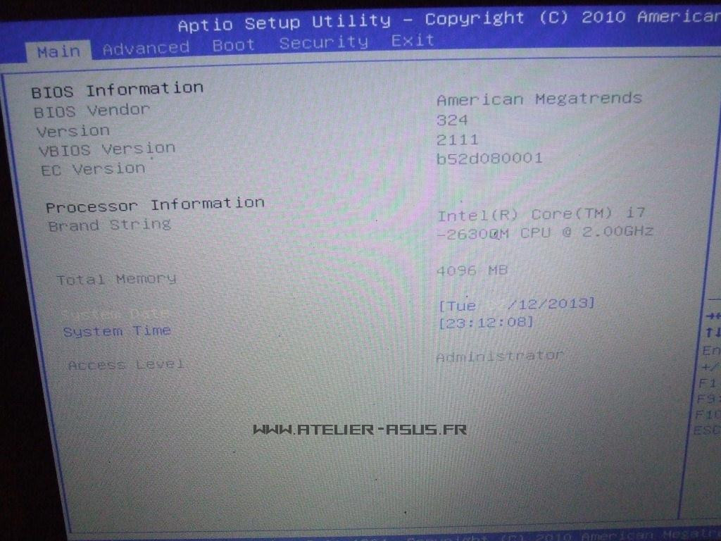

tu as bien pris la version 324 moddée de l'italien?
https://www.hwupgrade.it/forum/showpost.php?p=37924912&postcount=9686
celle qui s'appelle Halfmod:
https://dc2.safesync.com/FdTRRCc/K53SV-324-HALFMOD_by_cav94mat.zip?a=-qTDxv6EpRM
si non: recommence avec celle-ci GLOUPS!

ok, ce n'est pas le BIOS 324 moddé ^^
le lien fonctionne très bien: je viens encore de le tester sur mon PC et sur mon Nexus 7

le but est, suite au flashage du BIOS 324 moddé, de faire apparaître des options supplémentaires dans le menu Advanced du Setup ... afin de pouvoir autorisé le reflashage du FW Intel ME ^^
Celles visibles sur cette photo:
Normalement, à partir de l'option PCH-FW Configuration, tu devrais obtenir l'accès à ces options ...
et donc la possibilité d'activer le reflashage du FW ME ^^

And the winner is... Italy... and you, of course!
Ma page écran Advanced Bios n'a quasiment plus de bleu, tellement les options fourmillent...
On dirait ton screenshot, en mieux, car en live c'est encore plus beau ;)
