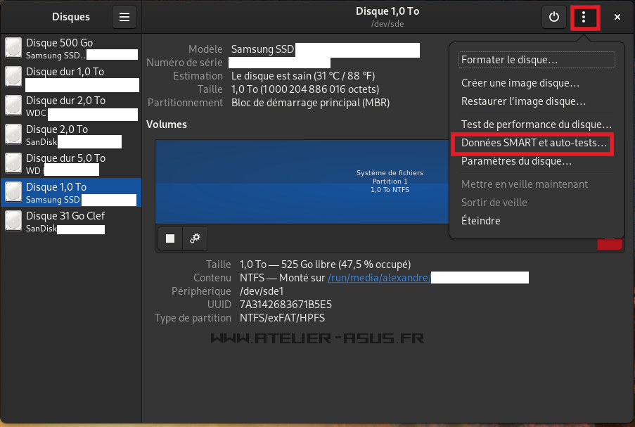

Il y a l'outil intégré à gnome, qui s'appelle gnome-disks . Vous pouvez le lancer via le terminal, ou plus simplement faire une recherche en tapant disque.
Ensuite, il faut sélectionner le disque en question, puis cliquer sur les trois points alignés verticalement et cliquer sur "Données Smart et auto-tests"

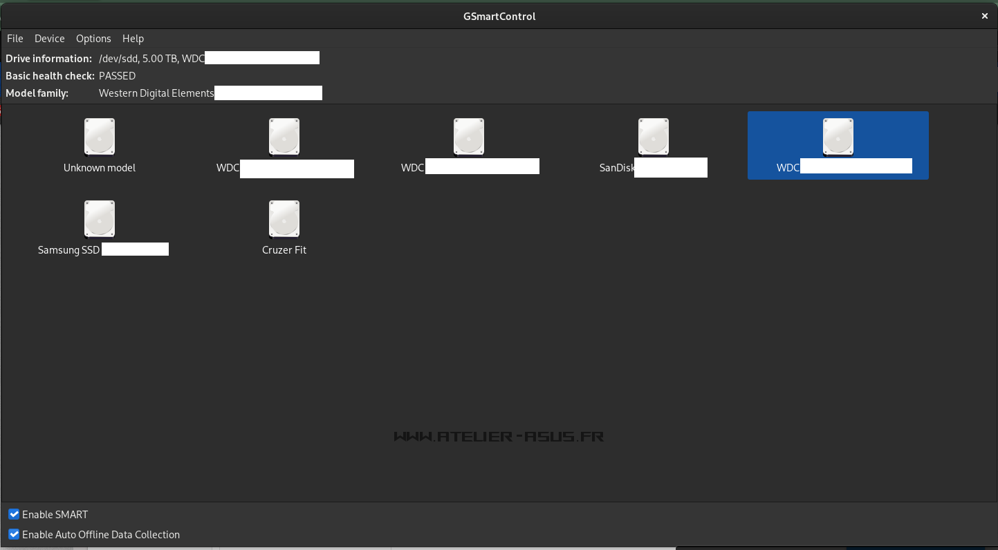

Vous pouvez installer gsmartcontrol, mais pas certains que les NVME soient détectés.
Pour installer gsmartcontrol:
1) via un terminal, taper la commande suivante :
sudo apt -y update && sudo apt install -y gsmartcontrol && sudo update-smart-drivedb
2) Un fois tout installé, chercher " gsmartcontrol " via la barre de recherche, comme le montre l'image ci-dessous:
