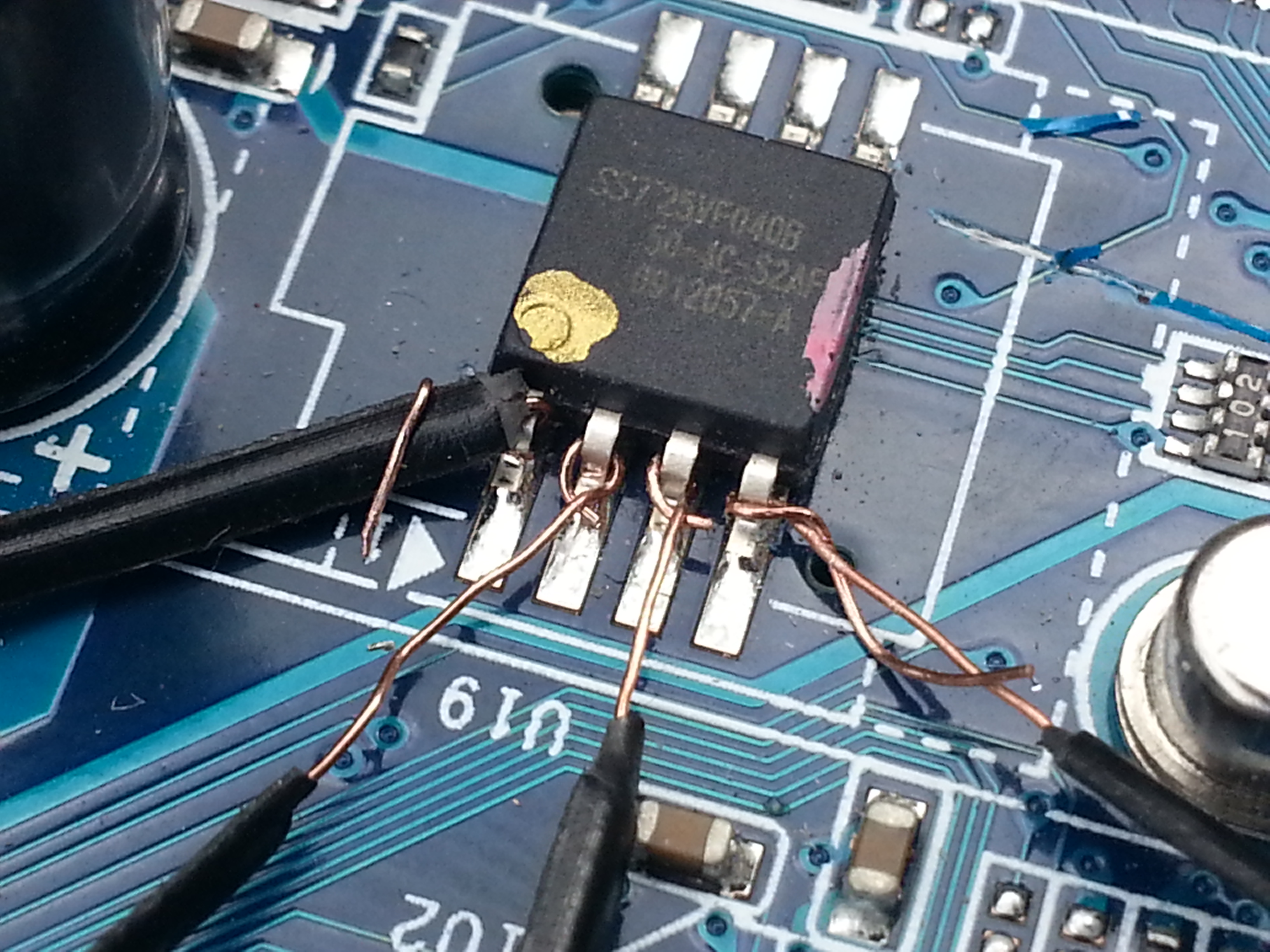

Voilà ce que ça donne sur une CM basique sans trop galéré, très simple à mettre en place :
[spoiler=Câbles Connectés au bios]
[/spoiler]

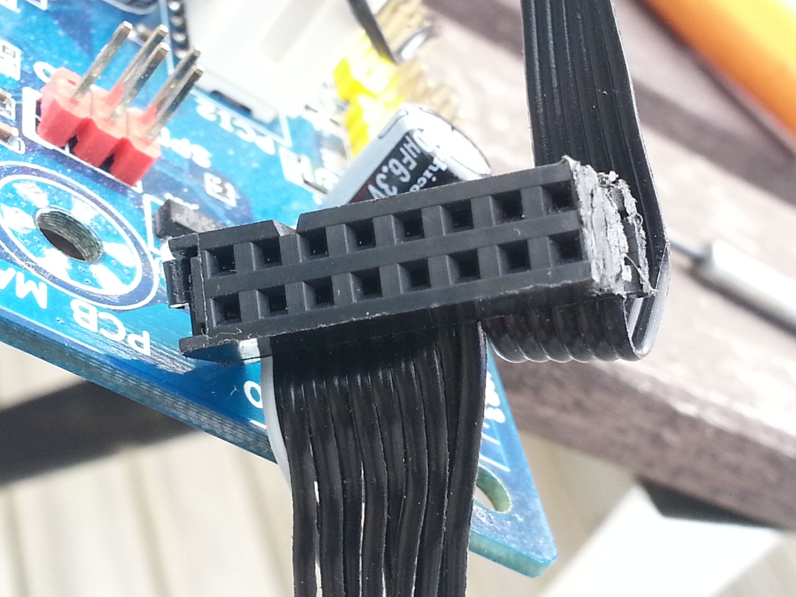

Voilà le connecteur, il faut juste le raccourcir un peu, mais j'attend le bus pirate pour voir la taille,
normalement c'est 2x5 pins.
[spoiler=Connecteur Floppy raccourci lol]
[/spoiler]

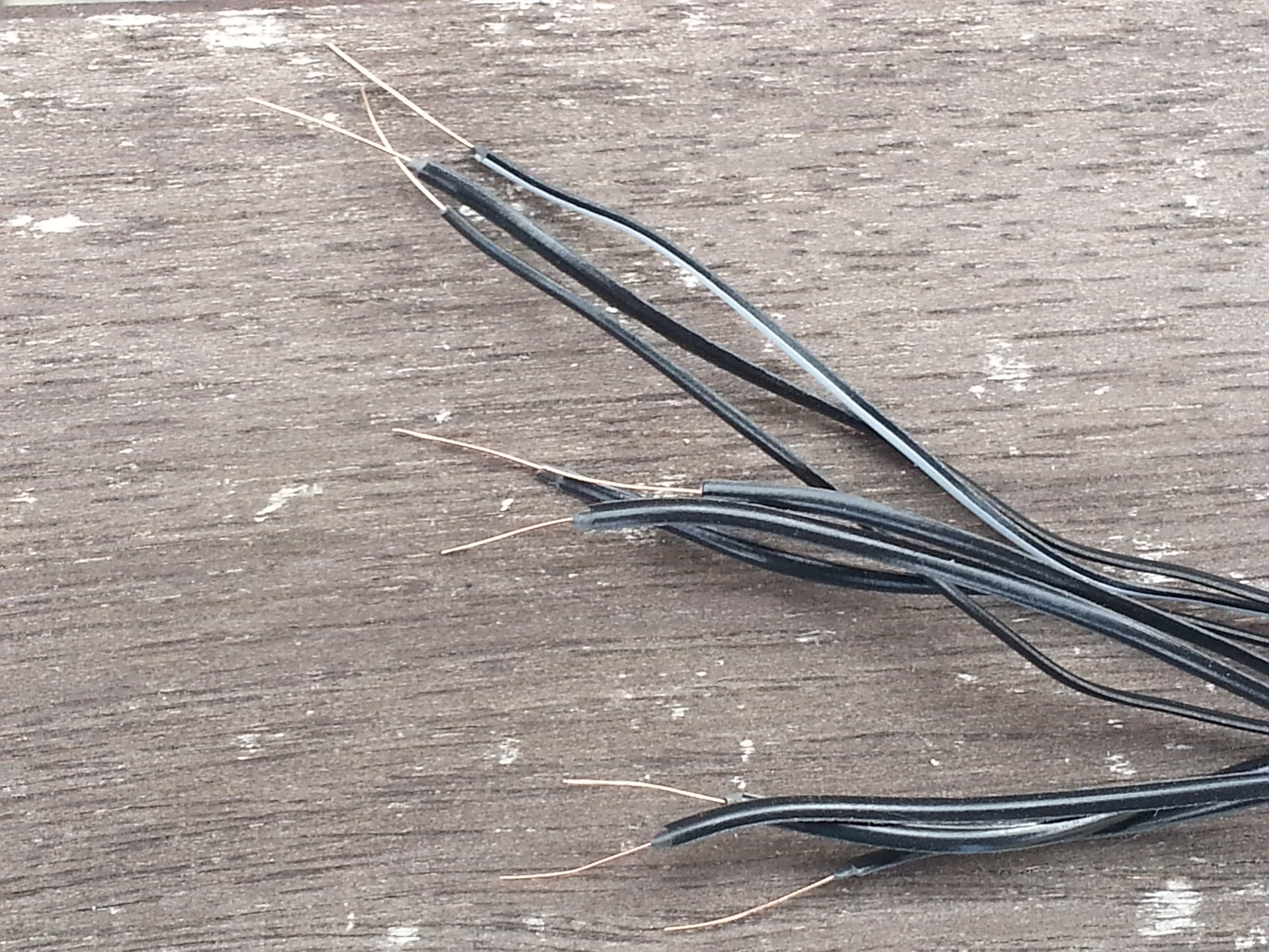

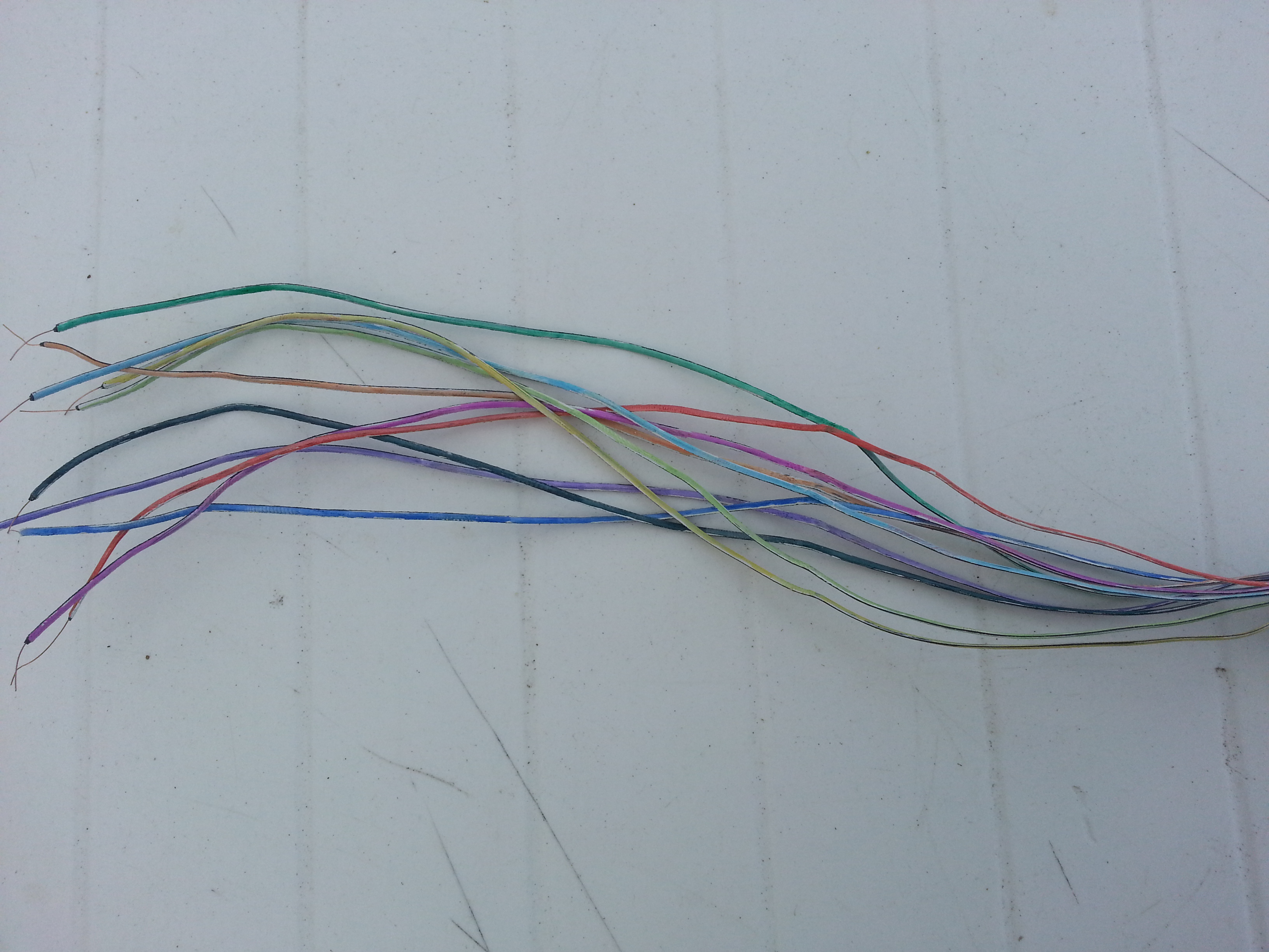

Et pour finir voilà les câbles dénudés, je peux même les peindre pour le code couleur.
[spoiler=Câbles dénudés]
[/spoiler]

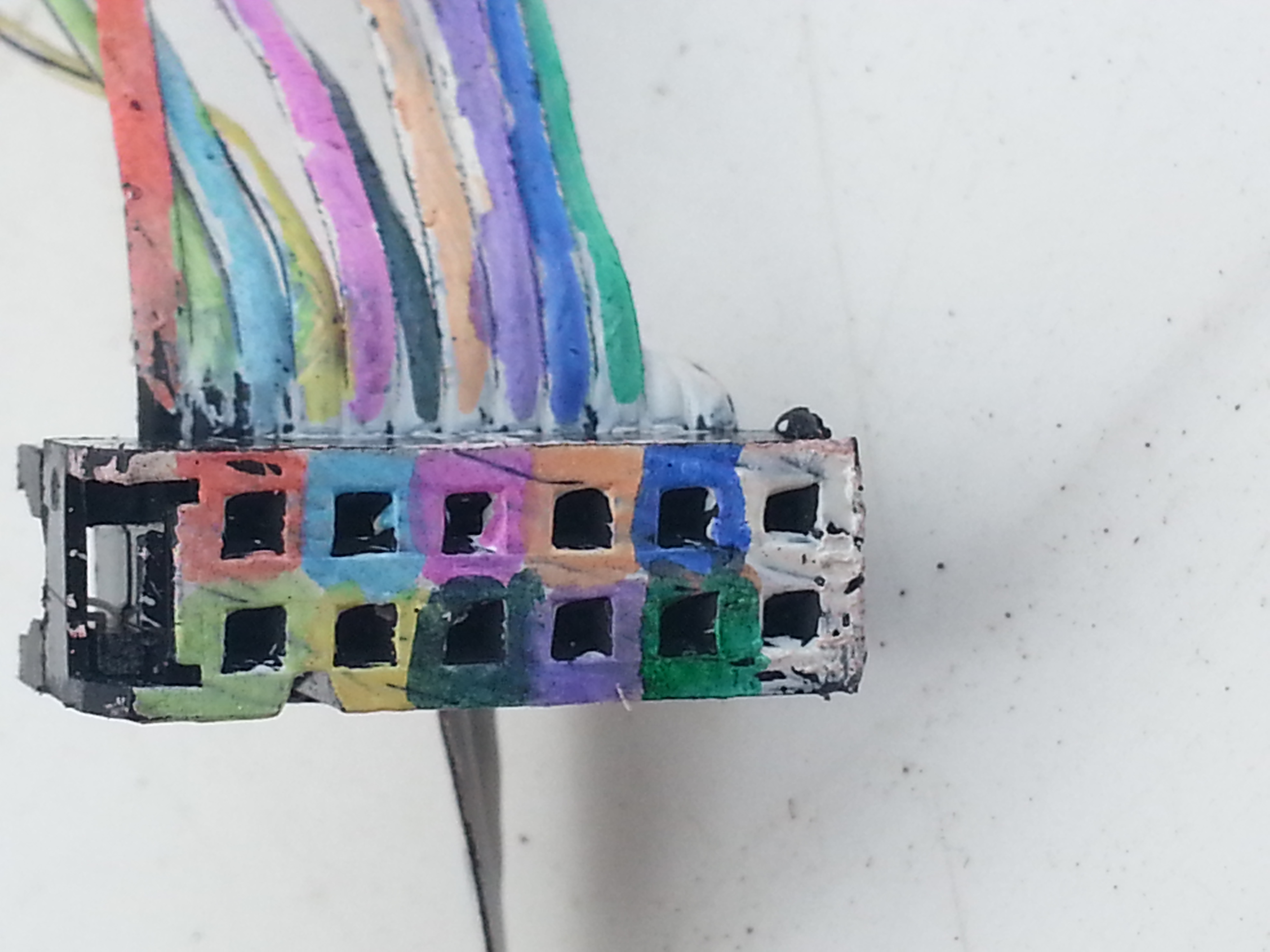

Après un peu de bricolage voilà ce que ça donne au final.
[spoiler=Câbles peints]
[/spoiler]
et le connecteur retravaillé
[spoiler=Connecteur 2x5 pins]
[/spoiler]
On voit 2x6 pins, mais les deux derniers c'est pour faire la largeur qu'il y a à gauche, car le connecteur est coupé
Si j'avais su avant que les sondes n'irai pas j'aurai commander les câbles avec jumper (de 75mm) sur adafruit. Je suis un peu dégoutter mais bon c'est trop tard.
Je vais tout de même tenter comme cela, déjà voir si le bios est reconnu via le bus pirate. Comme tu as pu le voir sur l'image de mon dernier post, il n'y a aucun risque de court-circuit. J'ai fais un peu d’électronique étant jeune (et j'ai connu bien plus bancale) et puis j'ai une CM de PC fixe pour faire les tests sur le bios.
Voilà et oui quand on se fait chier sans ordi on a le temps de faire les choses manuellement :p C'est tellement plus simple lol !

Je fais donc un test sur un bios d'une autre carte mère :
Celle qu'on voit en photo plus haut : SST25VF040B-50-4C-S2AF
https://www.mouser.com/ds/2/268/40490-2975.pdf
La page 4 indique le schéma de la puce soit :
PUCE <--> BP
CE -- CS
SO -- MISO
VSS -- GND
VDD -- 3V3
SCK -- CLK
SI -- MOSI
J'ai tout juste ?
