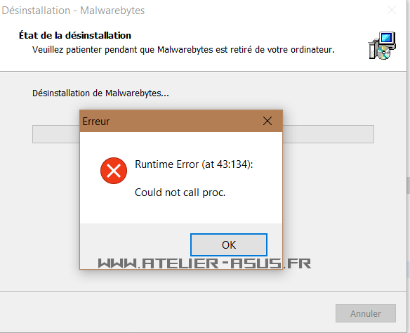

je n'arrive pas à désinstaller MBAM :

Cela doit provenir du pack securité SFR. Si tu n' y arrives pas, continue la suite que j'ai indiqué ci-dessus. Partie 2) et 3).

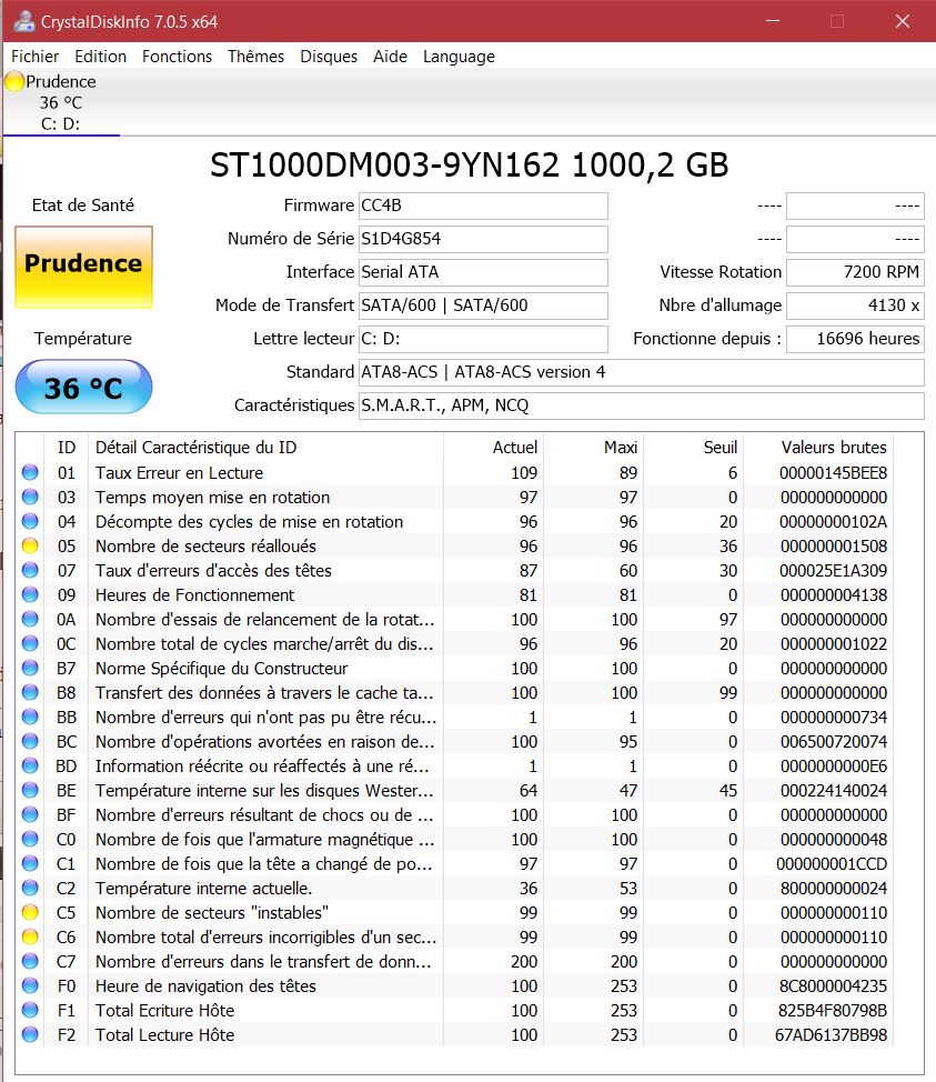

bonjour
comme je le disais dans mon précédent message, j'ai du m'absenter
étant de retour, j'ai effectué le test demandé (après plusieurs re démarrages !)
merci de ta patience, et merci pour le diagnostic ...
voir : www.cjoint.com: Diag-DD.JPG
cordialement

En voyant que je lis, change de disque dur, je ne sais pas comment il arrive encore à fonctionner. Si tu as des données à récupérer, utilise un livecd, mais ne le redémarre plus du tout.
mimosssa
Pas de notebook
Il est seulement en Prudence, il peut encore tourner, mais bon il y a de forte chance pour qu'il lache d'un moment à l'autre.
Perso j'ai vu bien pire ^^
Si cette machine est juste là pour dépanner ou aller sur internet, tu peux rester comme ça. Dans le cas contraire si c'est ton outil de travail et si des sauvegardes importantes y sont présentes, change ton HDD.

je suis décidé à changer mon disque dur interne puisqu'il donne des signes de faiblesses évidents

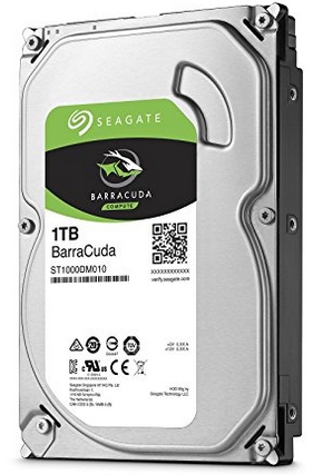

actuellement c'est un Seagate qui est dans mon portable :
Seagate ST1000DM003 Barracuda Disque dur interne 3,5" SATA III
7200 tr/mn To
amazon le propose à 55€
ils conseillent une version plus récente à 69€, mais je ne sais pas la différence
avec le précédent, merci de me le dire si tu la connais
je serais tenté de ne pas aller voir ailleurs

concernant le disque dur, si j'ai demandé de le changer, c'est par rapport aux secteurs défectueux et aux secteurs réalloués et aux secteurs instables\incorrigibles.
Les erreurs que tu rencontres (Windows qui démarre très lentement, bug lors de la correction du script, sachant que je n'ai pas vu de signes d'infections probant) me laisse penser que le problème provient du disque dur.
Concernant le problème avec MBAM, c'est dû au fait que le "pack de sécurité SFR" interfère avec MBAM (d'où, encore une fois la preuve que deux antimalwares qui cohabitent est moins sécurisant qu'un seul,de plus ca diminue la sécurité, puisque les deux ensembles peuvent se neutraliser).
Enfin, comme l'as indiqué milediou, tu peux toujours garder le disque dur si tu ne fais que de la navigation, mais auparavant, pense à faire un formatage de bas niveau avec diskpart via un liveCD via diskpart:
 clean all
afin d'isoler les secteurs défectueux, et en veillant que le nombre de secteurs défectueux ne s'accroissent pas. (1508 secteurs ré-alloués, 110 secteurs en attente de reallocation)
