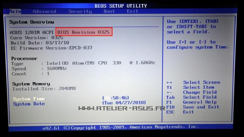

Donc une éventuelle solution serait de flasher mon bios avec cette dernière version (au passage je l'ai téléchargé sur le site ASUS, décompressée, et l’extension est".217"
C'est assez bizarre pour une extension de fichier BIOS, non?
Dans le cas ou ce flash foirerait car temps maxi de fonctionnement du pc de 30', la solution restante serait d'acheter un nouveau chip BIOS avec la dernière mise à jour (environ 17€) , et de changer celui de la CM par ce nouveau (soudure à faire dans ce cas).
J'ai regardé pour le flashage du BIOS, ça à l'air assez simple en se servant de l'utilitaire du BIOS, EZ flash 2.
Qu'en pensez vous? Opération risquée!!!!!
J'ai fait un tuto pour le flashage. L'as-tu regardé ?
Oui, c'est effectivement risqué mais tu as un portable inutilisable en l'état donc....
Je ne te garantis pas que cela va résoudre ton problème car c'est peut-être un pb carte mère.

A priori, pas très compliqué.
Copier le fichier de maj du BIOS (récupéré sur le site ASUS et correspondant à mon modèle), sur une clé formatée en FAT32, et le brancher dans un port USB2
Appuyer sur la touche F4 et mettre en marche le pc en s'étant assuré de l'avoir branché sur secteur et avec la batterie chargée complètement.
Sélectionner le support usb puis le fichier de mise à jour. On valide comment?
Attendre que l'opération se déroule (il est indiqué 1 minute environ) cela devrait suffire pour mon cas.
Puis lors du redémarrage du PC, retourner dans le BIOS, pour recharger les paramètres par défaut.
Sauvegarder et sortir du bios.
Ai je bien résumé?
Quelques questions:
Mon nouveau BIOS 217 une fois dézippé, a l'extension ".217" cela vous semble t'il bizarre?
Peut on flasher le BIOS même si aucun DD n'est présent dans le pc? je pense que oui. Ou est il judicieux de l'avoir?
J'ai le choix de mettre soit un SSD avec W7 (version que j'ai ré-installé lors de l'achat du PC), soit de mettre son HDD avec W10, qui est l'upgrade de W8.1 que j'avais d'installé lors de l'achat du pc.
Une préférence?
Cdt
Tu peux flasher sans disque dur car l'utilitaire n'est pas un programme sous Windows.
La validation se fait avec la touche "Entrée". Contente toi de dézipper le fichier sans rien changer à l'extension. De toute façon, si le fichier n'est pas reconnu, la procédure de flashage ne pourra être lancée.
Y a plus qu'à. Courage ! :)

Bonjour la compagnie.
Comme promis, des nouvelles.
Donc, je me suis lancé à installer le dernier BIOS pour ma machine, à savoir le 217.
J'avoue avoir croisé les doigts.
Mais tout c'est bien passé, écrasement de l'ancien, installation du dernier et vérification puis extinction du pc.
Par contre il n'a pas re-démaré de lui même.
Je l'ai donc forcé à re-démarer, bouté sur le bios, rechargement des paramètres par défaut et F10.
Dans le Bios est bien indiqué la version 217, donc OK.
Malheureusement, avec mon SSD W7, il reboot sur le BIOS et pas sur le SSD.
Pourtant, j'ai comme paramètres:
Fast boot: Enabled
Launch CSM: Disabled
et Secure Boot control: Disabled.
donc j'ai changé le SSD W7 par le HDD W10 et la, il démarre sur W10 sans problème.
Du coup, test pour voir si amélioration, et au bout de 30', nouvelle coupure nette.
Donc aucune amélio, et en plus, plus possible de démarrer sur le SSD W7.
C'est donc guère mieux voir pire. Une idée à ce sujet pour utiliser à nouveau 30' mon SSD, un paramètre à changer?
Au moins, je suis content d'avoir pu flasher un BIOS pour la 1ère fois de ma vie, et que tout ce passe bien.
Bon j'ai trouvé pour accéder au fonctionnement du SSD, il fallait mettre Launch CSM sur Enabled.
Bon il est maintenant raisonnable de penser que le firmware n'est pas en cause.
Reste la carte mère ou un composant qui met la pagaille. As-tu testé la carte mère sans aucun autre composants que processeur et RAM ?
